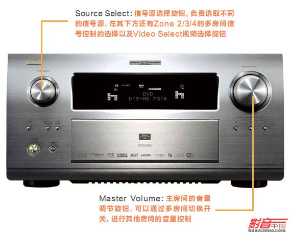

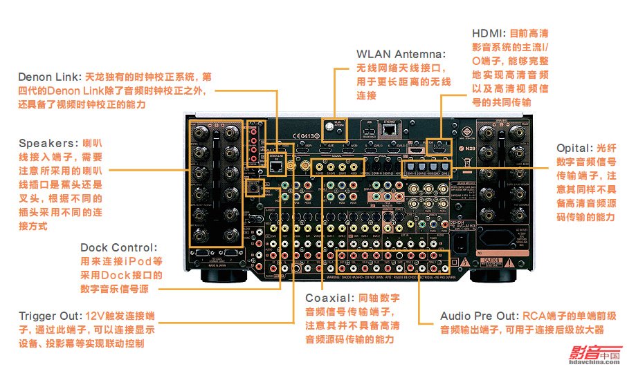

参考机型天龙AVC-A1HD,合并式机型的代表

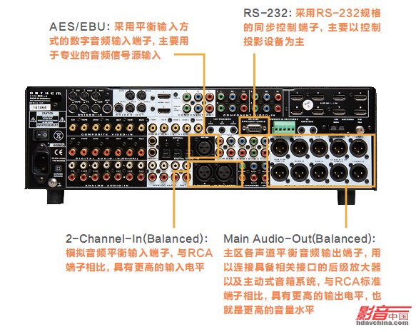

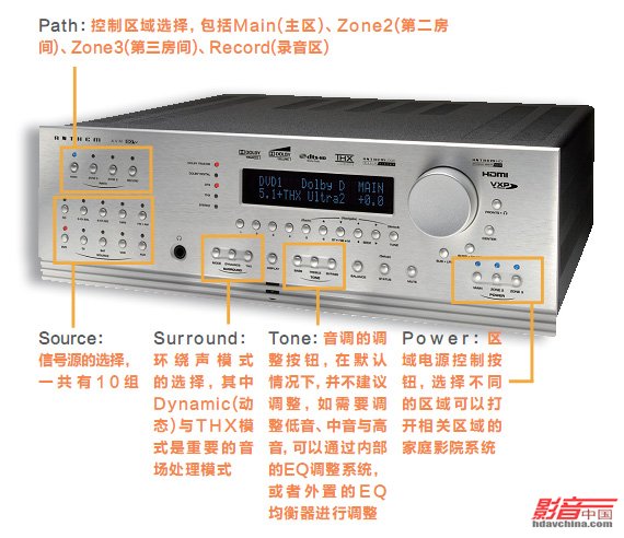

参考机型Anthem AVM 50v,前级放大器的代表

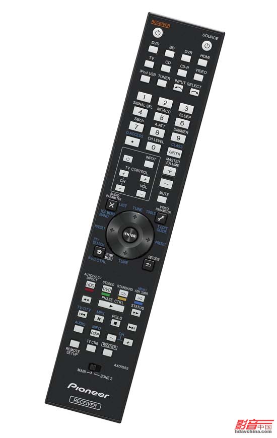

参考机型Pioneer(先锋) SC-LX90,多功能遥控器代表
Input Select:各种不同的信号源选择按键,包括DVD、BD、DVR等等
MCACC:按下可以打开内置的自动音场校正系统
SBch:进行超低音声道的调整选项
Dimmer:机身正面板显示屏的亮度调节按键,可适当调整增减显示亮度
Master Volume:主区音频调节功能
TV Control:当采用IR或者其他系统连接到TV后,就能实现电视功能的远程控制,包括输入、频道以及音量等
Audio Parameter:进入音频调整菜单,包括各种不同的音频信息调整
Video Parameter:进入视频调整菜单,包括各种不同的视频信息调整
Main~Zone2:负责多房间音频区域的切换工作
  通过以上的主要功能介绍,相信能为各位用户在连接、操控时提供各种不同的帮助。在连接方面,主要分为两大部分,一为与信号源的连接,二为与音箱系统或者后级放大器的连接。在第一部分,对于高清AV放大器,基本上以HDMI的连接方式为主。第二部分,如果是合并式放大器,则直接采用喇叭线连接。如果是前级放大器,应根据后级放大器以及主动式音箱的情况,选用RCA单端或XLR平衡端子连接。
