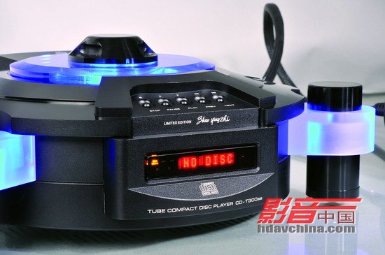

使用Philips CDM-4摇臂式传动机构,搭载重量级的唱片镇。由于CDM-4数量有限,所以后来推出的CD-T300 Pro已经改用Philips CDM-Pro机蕊,这次CD-T300se继续沿用,转动时会发出悠悠蓝光的压克力顶盖同时具有唱片镇的作用。

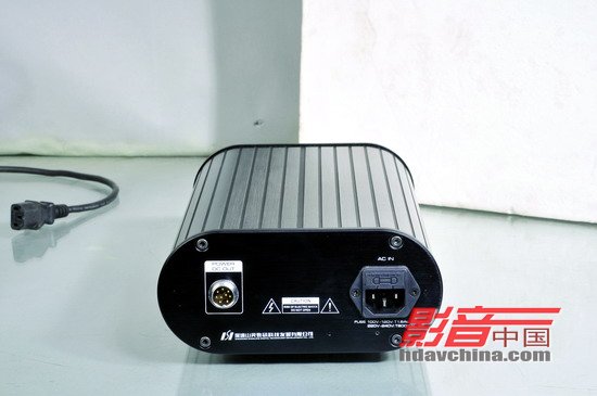

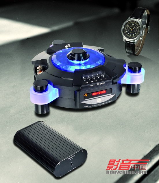

电源分体式设计。外置稳压式电源箱内有三只带屏蔽变压器,分别供电给真空管(高压)、模拟线路与数码及显示部份。多只6800uF/50V的Nichicon滤波电容,伺服、数字、模拟、电子管输出线路独立稳压,DAC线路所需电源还用多级稳压。电源箱面板的旋钮除了电源开关外,透过橙黄色圆表头可显示电压与电流状态,与主机间透过一条多脚的线连接,山灵另外准备了一条看来不错的电源线,厂方说这是他们多次实验后推荐使用的。新的CD-T300se同样有分体式电源盒,为控制成本把表头取消了,内部结构也有所减化。
最稳定的三点式支撑系统。上面二片重量级铝合金构成的机身,加上三只巨大的避震脚,不但设计者花了大量的心思,这也是山灵公司成立精密金属加工中心之后第一个经典作品。支撑脚底部选择隔振、消振效果良好的醛树脂机脚垫,能在0.015秒内消除振动。贴在碟仓中的灰色PVC片,一方面能吸收读碟时盘片反射回来的激光,另一方面是增加对盘片高速转动时盘片下面气流的阻力。另外在机芯悬架上还粘贴了沥青增加吸震,达到整机的机械接地。原来CD-T300的豪华包装箱中还附有多种金属锥提供不同玩法,我们拿到的CD-T300se是首批试制机,上市时是否还有这些配备就不清楚了。

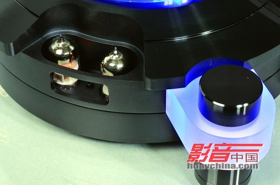

CD-T300使用四只俄罗斯EH6922镀金脚电子管作输出放大。CD-T300se换用四只90年代台湾38℃公司蔡鸿仁博士设计,由北京电子厂制作的银栅极、镍屏极结构的ECC82双三极管。
