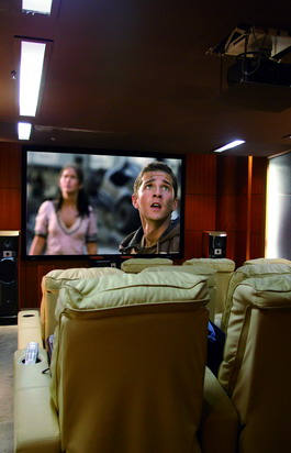

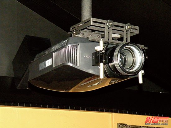

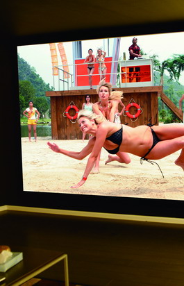

加装了变形镜头的Sony VPL-VW60投影机

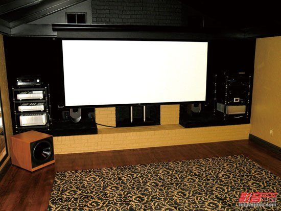

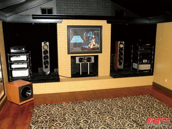

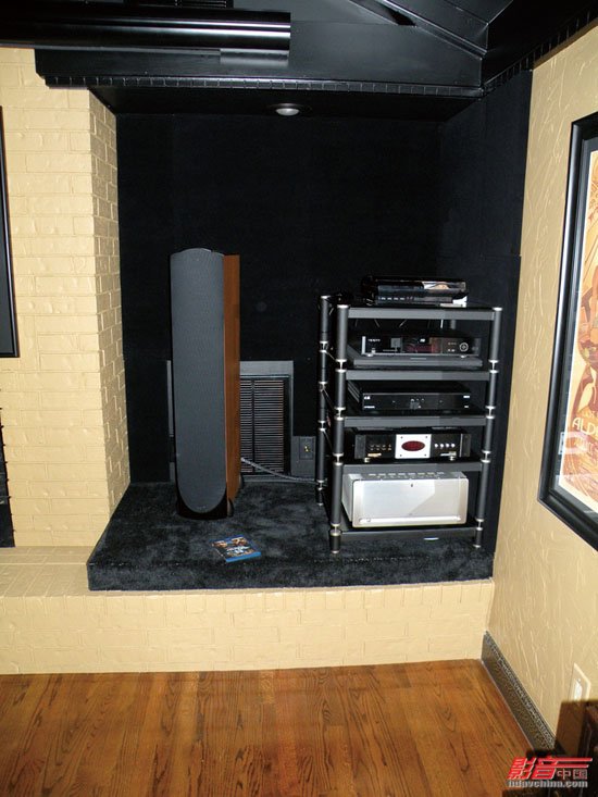

器材被分成两部分,分别放在视听室前方的两个角落里
收起投影幕之后就可以看到主音箱和器材架子

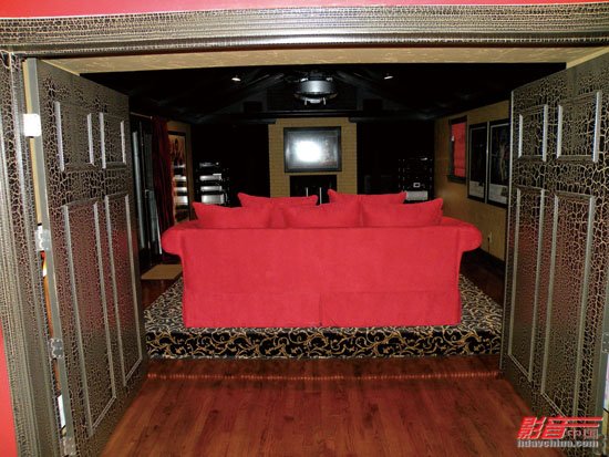

视听室的门口在房间的后方,这里可以看到房间能够容纳6名观众

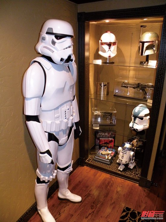

座位旁边还放着一个电影《星球大战》的军装,由于是白色,关灯以后还是可以看到

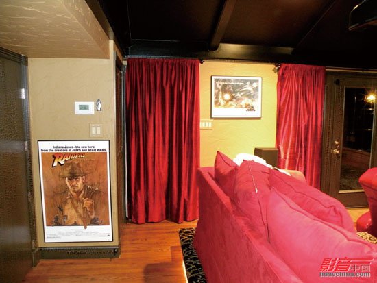

整个房间的墙壁都贴满了不同电影的海报
这个视听室集合了Hi-Fi欣赏和影院的各个特征,房间主人十分喜欢这套系统。房间内采用木地板设计,由于是顶楼,可以看到天花板是锥形的,设计时按照这个小房间的声学特性,在天花板安装了吸音材料,外观看起来就像涂上了一层黑漆一样。另外,这个房子的主人收藏了许多电影玩具,例如电影《星球大战》的军装,还有电影海报等等。在平时不看电影的时候,把投影幕收起来,就可以看到藏在背后的Paradigm(百里登)扬声器。主人特意挑选了百里登Reference Studio 100作为系统的主音箱,搭配PS Audio的功放使用,信号源方面选用了OPPOBDP-83 蓝光机。熟悉OPPO BDP-83的朋友一定知道,BDP- 83不仅可以播放CD,还可以播放SACD,已经可以满足一般的两声道播放需要。除了听音乐以外,如果想玩游戏或者看蓝光碟,Sony PS3 游戏机则是一个不错的选择。器材放置在房间前方的两个墙角,刚好在被封住的窗户旁。影院的投影系统使用了Sony VPL-VW60投影机加ISCO II anamorphic变形镜头,可以投射出2.35:1的图像,而投影幕选用了Seymour AV 2.37的宽屏幕,如果想看16:9的图像,只要把投影幕下降一点就可以了,确实是便宜的“变形”投影幕。
