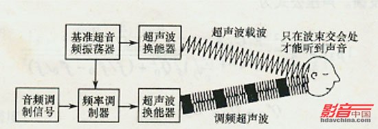

另一种可以做成薄形扬声器的是超声差拍扬声器。基本原理图:

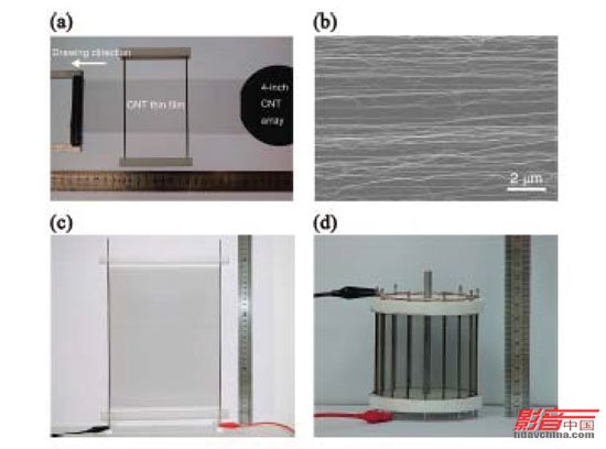

 这种方法从原理、原则上可行,但是它尚未完全适用化、实用化。实用化不是一件简单的事,而且结构远比电动式扬声器复杂,其成本也大幅增加,是难于适合于大众的产品。其他还有瑞士Maestro公司、MZX 公司薄形扬声器的报导。而最令人鼓舞的是柔韧的、可拉伸的、透明的、碳纳米管薄膜扬声器。这种扬声器是一种薄膜,加一个电信号就可以发声,是一种理想的薄形扬声器。但它仅是在试制中,国内外都有人在研究。试验者宣称,还有很长的路要走。短期内没有可能实用化,也许要十年或更长的时间。

试制中的纳米碳扬声器

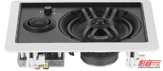

 可否采用嵌入式音箱?所谓嵌入式音箱,就是将音箱嵌入墙内,只露出音箱平面与墙面平行。与平板电视机相配,不占空间而获得良好的音质。当然这种音箱亦有麻烦,在墙上开洞、预先设计好位置、妥善布线。这种嵌入式音箱,表面可以与平板电视机表面持平,音质比电视机中的薄形扬声器又可大大提高(扬声器口径大、可以两分频、箱体体积大……)
但是这种方法,目前在国内的应用并不普遍,是不是有这样一些原因:
1、对这种嵌入式音箱介绍不够,认识还不统一。
2、和第一点有关,国内主流扬声器厂很少生产这种嵌入式扬声器、嵌入式音箱。而国外的JBLBOSEBOSTON等主流扬声器公司,除了常规产品,同时也生产优质的嵌入式音箱。
3、消费者可分发烧友、准发烧友和一般消费者。发烧友和准发烧友将音质放在第一位。他们不太计较音箱大小,对放在电视机边的音箱可认同。而一般的消费者,往往能容忍平板电视机较差的音质。
4、安装嵌入式音箱,对有些人会是乐趣, 而对有些人就是麻烦。这需要有一支专业的安装队伍,将麻烦转化成一种消费。
但是作为一种选择,嵌入式音箱不失为一种解决方案。
