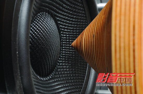

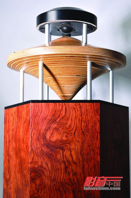

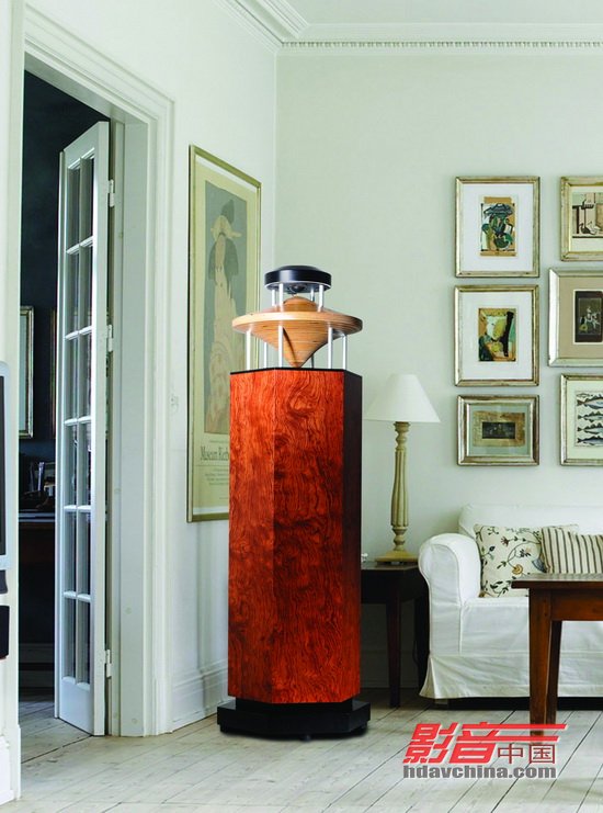

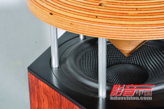

本次拿到的是Venus(金星)音箱,造型和比它大的Sirius(天狼星)、Bella Luna(月神)类似,分为两个部分,下半部分为主要的箱体部分,中低音单元在此朝上安装,上半部分通过金属的支架支撑在下面箱体上,用来承载高音单元。不同的是箱体侧面增加为六个面,也没有切去一角,并贴上玫瑰红的木皮做装饰。其中形成Duevel声音风格的关键部分就是处在两部分之间的一个双锥形的木材。其顶端部分均指向喇叭单元的中心,起到扩散声波的作用。锥形木材并没有贴上装饰木皮,让我们可以清楚地看到其一圈一圈的同心圆状痕迹,原来,这个锥形木材是先用大小不一的方形木板压合在一起,然后用车床车制,便取得了这样的效果。高音单元为半球凸盆单元,中低音单元的振膜为碳纤维。低音反射孔设在一个侧面靠近底部的的位置,邻近的是接线柱,采用单接线柱连接。
传统两声道立体声的原理和理论基础已经被发烧友们广泛接受,而关于音箱采用360度发声的理论基础则还存在较大的争议,不过,根据duevel官方网上的说法,他们也为采用360度发声找到了合理的理论解释。那就是:人耳接收到乐器发出的直接音、空间墙面弹回来的折射音,经过大脑的对比分析之后可以得到对于乐器、空间位置的辨认。直接发声的音箱虽然也可以将麦克风收录到的折射音送到人耳,但是此时人耳接收到的直接音与折射音是来自同一个发声点(也就是喇叭单元),而在聆听现场音乐时,这两种声音是来自不同的发声点,所以喇叭单元朝着聆听位置的方式并不符合现场聆听音乐的真实情况。而采取360度无指向性发声,就可以更类似现场声音从四面八方传过来的状况,也更接近现场聆听音乐的方式,当然,不论直接发声,双面发声,或是360度发声,或者其他五花八门的发声方式,只要可以自圆其说,可以拿出可闻的好声,那么,对于发烧友来说,均是可以接受,并且还多了各种选择。
光是360度发声还不够,看到那个两头锥形的木器了吗?扩散声波仅是其作用之一,它还有个更大的作用就是使从高音和中低音单元发出来的声波通过锥形器的引导在其边缘处达到相位一致,然后再将声音送入聆听环境的空间中。因此可以推定,这个锥形器并不是根据想像随意车制出来,肯定是经过理论上的计算加实际聆听再修改最后得到的。

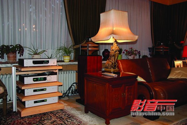

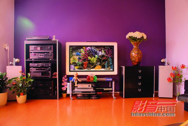

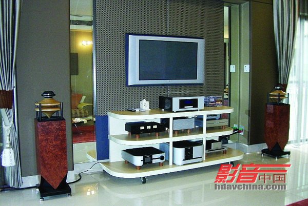

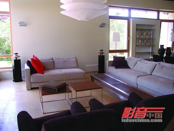

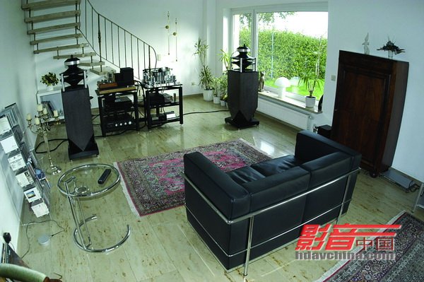

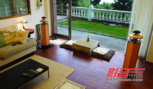

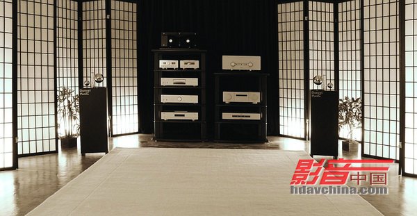

这些图是世界各国和地区的Duevel用家上传到其官方网站上的一部分,从图中我们可以看出,Duevel的摆位很灵活,对聆听环境的要求不苛刻,并且很容易融入家居环境,达到听觉和视觉的双重协调。

Venus和本期一同试听的Avalon Indra就是典型的两种迥异的风格,如果说Indra是发烧口味重的变形金刚的话,那么Venus就更像是一位音乐精灵。Indra提供的是极其犀利的分析力和定位聚焦,我们需要领略其精髓必须坐在皇帝位,而Venus提供无处不在的音乐享受,可以大胆地试想如果Venus是隐形的话,我们很可能发现不了它摆放的位置,充满整个房间的,是无论在哪个位置聆听都几乎一样平衡柔顺的音乐。此处引用主编曾评价帝风音箱的一段话:“与传统音箱比较,帝风的确不容易达到音像浮凸,触手可及的感觉,但因力点音源效应的关系,Duevel拥有传统音箱远远不及的开阔场面与自然感……”缘由此特性,可以说,Duevel音箱是随遇而安的,对于聆听的环境要求相对较低,专门的视听室、客厅、卧室、甚至开放式的厨房,我想都可以作为它的安身之地。这个观点在我们看到的各地方Duevel用户上传的照片中得到了印证,有直接放在墙角的,有放在沙发后的,有放在楼梯拐角处的,还有放在落地窗前,窗户甚至是打开的……如果有这么一对随遇而安的音乐精灵陪伴,不爱上听音乐都会很难。
