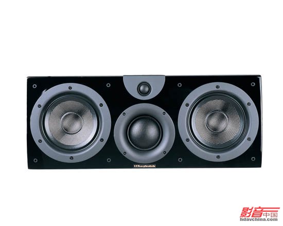

OPUS-Centre中置音箱
●频响范围:7 5 H z~4 4 k H z
●阻抗:6Ω
●额定功率:2 0 0 W
●灵敏度:8 9 d B
●分频
频率:9 0 0Hz、4kHz
●尺寸(宽×高×深):575×232×320mm
●参考价格:8000元/只
● 咨询电话:0 7 5 5 - 2 5 8 5 9 7 8 0 、0 2 0 -83848051
●网址:www.chinaswt.com.cn

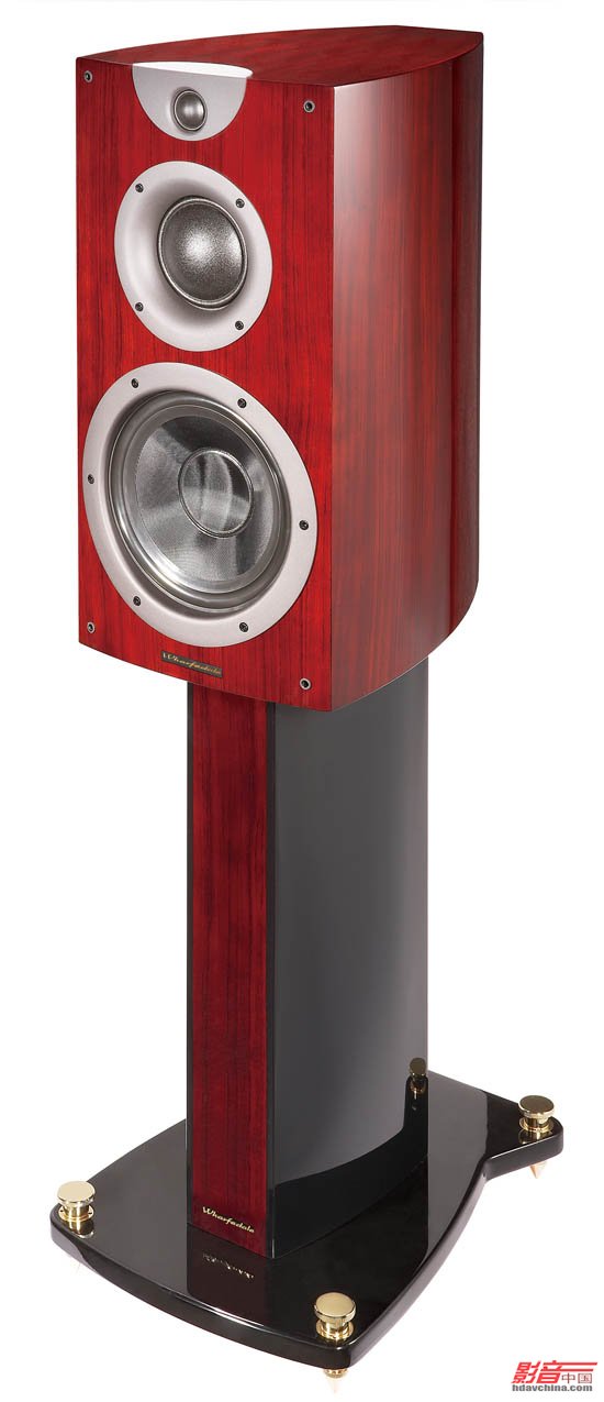

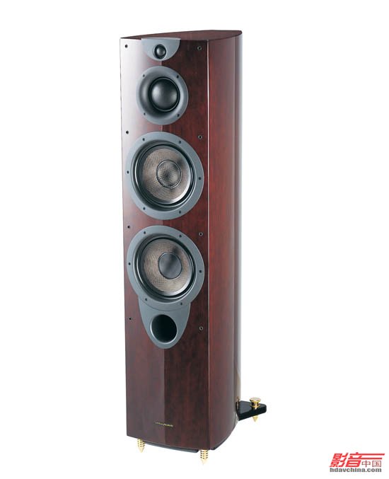

Opus2-M2书架音箱
●频率响应:40Hz~43kHz
●阻抗:6Ω
●额定功率:10 0W
●标准功率:50~20 0W
●灵敏度:88dB
●分频点:700Hz、3kHz
●尺寸(宽×高×深):495×255×450mm
●重量:16.4kg
●参考价格:18500元/对
Opus2-2落地音箱
●阻抗:6Ω
●频率响应:35Hz~43kHz
●额定功率:250W
●标准功率:100~500W
●灵敏度:90dB
●分频点:650Hz、3kHz
●尺寸(宽×高×深):1080×260×410mm
●重量:34.5kg
●参考价格:33000元/对

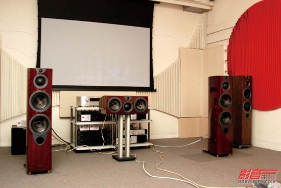

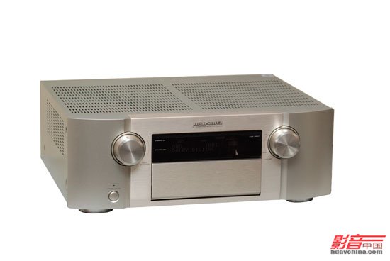

试听当天所采用的放大器为Marantz SR6003 AV放大器,它具备高清音频解码能力,同时良好的声音表现和驱动力让当天的Opus2系统发出了优异的声音
试听当天的情况
  虽然强劲动态和刺激音效并不是Opus2系列的强项,不过在音乐软件的重播方面,Opus2系列却有着先天的优势。我在测试期间也同样以《Wonderful World》这张现场演唱会来试听,Opus2对于空间感的描绘能力有上佳的表现,听得出它的声场比较宽阔,舞台感良好。同时,Opus2系列对弱音细节的捕捉能力也比较出色,除了能听得到歌迷们在台下传出的微弱欢呼声之外,语音清晰度佳,绝不含糊。同时,声音的定位感和凝聚力很好,而且Opus2那种暖调以及细腻的中频段让声音变得非常耐听,也没有压迫感,无论听多久都不会让你感到烦躁,使你能够轻轻松松地听音乐,这就是Opus2系列音箱的特色所在。

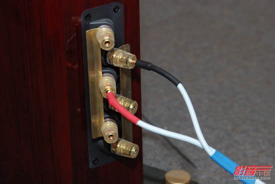

  Opus2系列音箱接线端子的工艺相当精美,安装方式也十分特别,端子与端子之间的距离比较远,而且端子金属部分还包上了一层绝缘层,能避免误操作造成短路而导致烧毁放大器

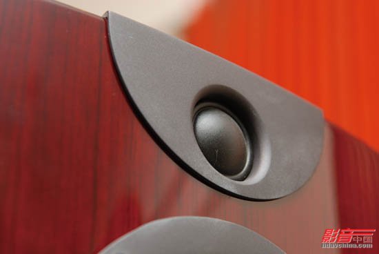

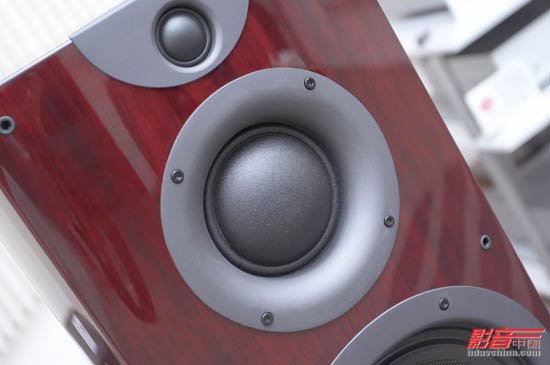

  Opus2全新的的高音单元采用了经过重新设计的铝合金音圈,令高频的表现得到提升。而且这只高音单元的背面有一个冲模压注罩,里面有一个放射形的散热鳍片。另外,它还使用了新的钕磁系统并在内部增加了嵌板以消除焊料连接虚位
  Opus2系列使用一只75mm球顶高音单元。这只单元内部使用了冲压模注金属件取代了以前的塑料部件,同时更换了更大的磁体以配合更大的磁隙发挥出更好的作用,能令它拥有极其宽阔的声音频带

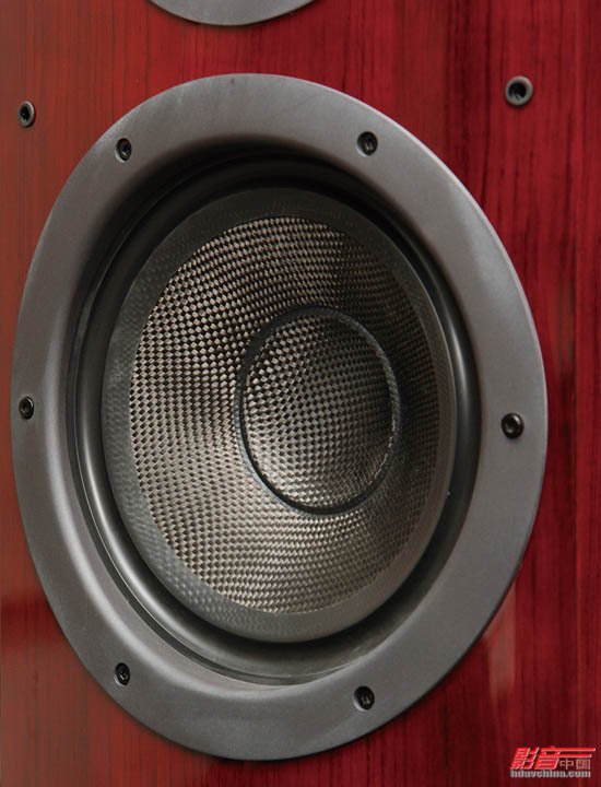

  低音单元使用的是独家研发的碳纤维与复合纸浆混合而成的双向编织音盆,这种单元利用碳纤维的高强度能保证振膜在工作时既有足够的运动速度可以提高动态表现,又能够保持刚性和强度从而减少失真
  另外,良好的适应性也是Opus2系列最突出的优点,能适应目前大部分的AV放大器。例如我在试听当天所使用的Marantz SR6003就能轻松地使这套Opus2系统发出悦耳的声音,不论是欧美大片还是各类型音乐软件的播放都能得到良好的效果。而且Marantz功放本身的音色也是属于甜美和带有修饰的类型,所以当两者结合的时候声音会很好听。除了Marantz,我之前试听时所采用的AudiolabNaim等放大器也是不俗的选择。
