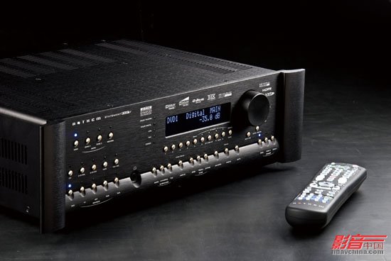

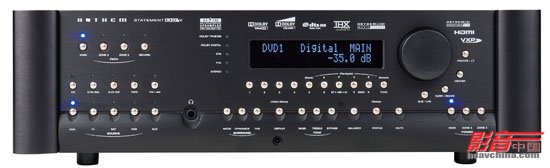

Statement D2V的正面板:前面板的布局与前作D2相差无几,而最大的差别就是新增了Dolby TrueHD和DTS-HD Master Audio等高清音频格式的Logo。同时,还具备Dolby Volume功能和Anthem Logic-Music模式。前者能让用户可以设置自己喜欢的音量级别。而Anthem Logic-Music模式则能在听CD的时候营造出更佳的环绕声效果

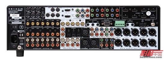

Statement D2V的背面版:Statement D2V的背面板上配备了8组HDMI输入与2组HDMI输出,而且规格还直接进入最新版的1.3c,加起来总共10组HDMI界面,再多的讯源也能和D2V连在一起,成为名副其实的AV控制中心

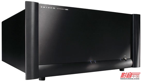

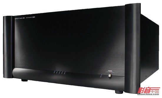

  Anthem Statement P2
                   Anthem Statement P5
Statement P2、P5后级:P2、P5后级是Anthem目前的旗舰型号后级,它们都能在8Ω的情况下输出325W的强大功率,能提供无坚不摧的驱动力

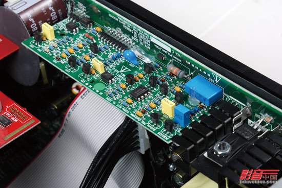

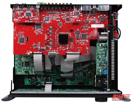

Statement D2V的内部结构:其中,红色线路板为视频处理部分,底部绿色线路板为音频处理部分。左边以竖向安装的部分为电源部分。虽然从外表上与D2的设计没多大的差别,但在性能上却有了一定的提高

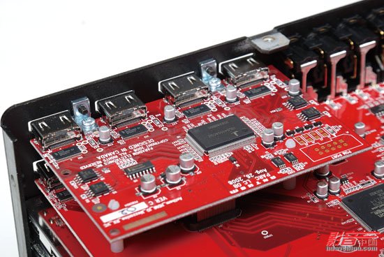

Statement D2V的HDMI输入电路板:D2V提供了多达8组的HDMI输入端子,能连接更多的讯号源

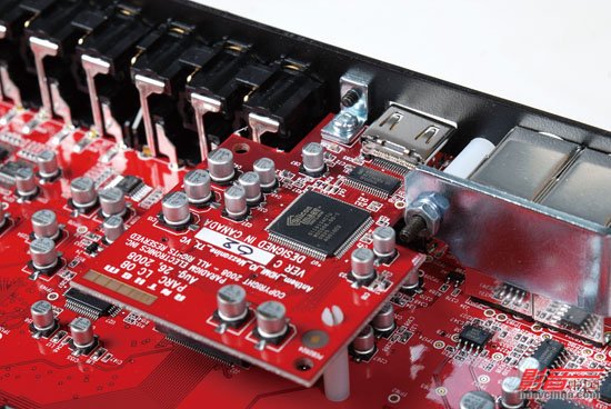

Statement D2V的HDMI输出电路板:在HDMI输出方面,D2V同时提供两组HDMI输出,能同时连接两台显示设备

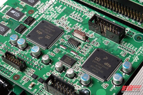

双DS P处理器结构:与D2一样,D2V同样采用双DSP方式对数据进行运算,提供更快的处理速度

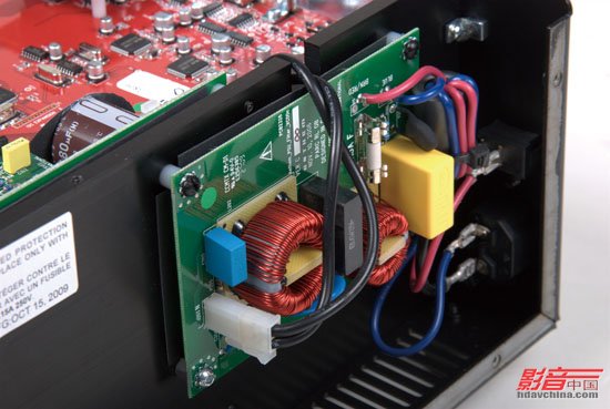

Statement D2V的电源部分:电源部分以数/模分开供电方式进行供电,以减少两者线路之间的干扰,从而提高

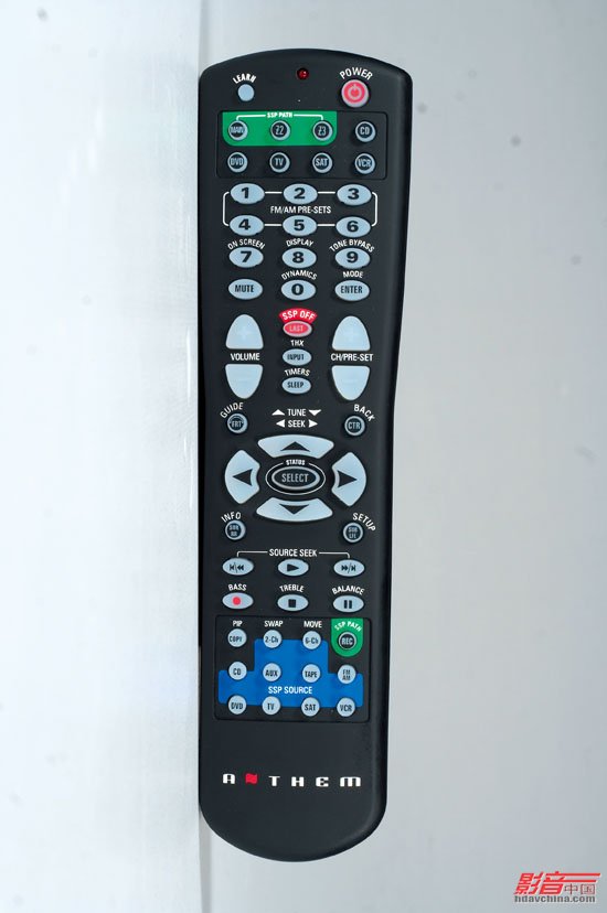

原机附带的遥控器
