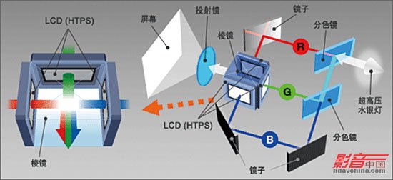

3LCD投影机是通过这样的结构来显示出丰富多彩的影像

  3LCD(liquid crystal display)家庭影院投影机是指采用3片透射式液晶面板的机型,通过3片独立的液晶面板分别控制红、绿、蓝3个分量。每个液晶面板上都有数以百万个液态晶体,可被电信号控制为开、闭合、或者部分闭合的不同状态以控制光线的通过。每个单独的液晶体称之为一个像素,当红绿蓝3色透过不同的液晶面板时,液晶体能根据电信号的变化判断出该像素需要的颜色数量,以实现即时开启和闭合,从而形成投影图像。

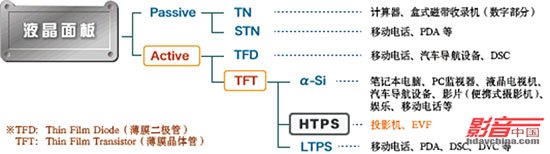

液晶面板有多种不同的类型,而投影机则使用HTPS高温聚硅面板
  在液晶面板的类型上,家庭影院投影机所使用的均为HTPS(High Temperature Poly-Silicon) 高温聚硅面板,是一种有源矩阵驱动方式的透过型LCD,具有小型、高精细、高对比度、驱动器可内置等特点。同时又可分为有机和无机两大类。高端的液晶投影机均采用无机配向性的液晶面板,其最大的特点就是液晶体在静止状态是关闭的,需要用电压来开启。这与常规的有机面板的控制方式恰好相反,更有利于创造出更高的原生对比度。

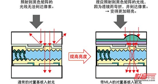

针对低开口率问题而推出的微透镜(MLA)技术

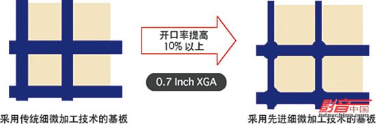

  对于液晶面板,开口率(Aperture Ratio)是一个非常重要的参数。开口率是指除去每一个像素的配线部、晶体管部(通常采用黑色矩阵隐藏)后的光线通过部分的面积和每一个像素整体的面积之间的比例。开口率越高,光线通过的效率就越高。目前最新的无机配向型面板的开口率已经超过50%,大大减低了“窗格”现象的发生。另外针对开口率的问题,液晶面板上还使用了一种微透镜(MLA)的技术,该技术能将光线集中到开口的位置,让更多的光线通过液晶面。使用这种技术之后,能够提升1.51.6倍的亮度。

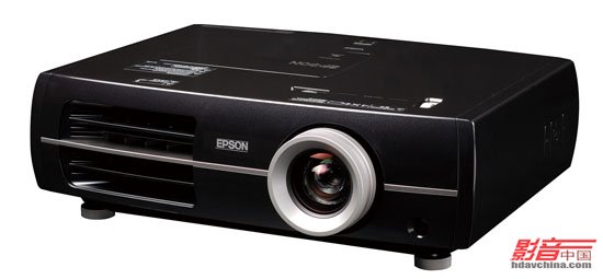

作为3LCD技术代表机型爱普生EH-TW4500,通过采用全新的动态光圈系统以及独特的相位补偿技术,将动态对比度提升至200000:1的高度

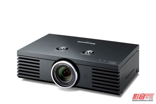

松下的PT-AE4000除了进一步提高对比度之外,还拥有优秀的帧预插补技术以及增强版的Detail Clarity图像处理器

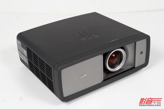

采用新一代0.74英寸液晶面板的三洋PLV-Z3000,并且针对24p信号,首先推出了5:5 pulldown倍速驱动技术
  采用该技术的厂家包括爱普生、三菱、三洋、松下等一批日系品牌,其核心技术主要掌握在面板生产厂商爱普生手上,爱普生所生产的液晶面板已经发展到D7无机配向型面板的阶段。由于3LCD机型采用红、绿、蓝3原色独立的 LCD面板,可以分别调整每个彩色通道的亮度和对比度,具备色彩鲜活艳丽、饱和度好、层次丰富的特点,但由于采用的是透射式的结构,因此与其他的类型相比,容易出现漏光的现象,黑色的表现力较弱,对比度相对较低。为了进一步解决这一问题,目前高端的3LCD机型大力改进了显示光路结构以及全面升级液晶面板,并且使用了超高速的动态光圈技术。

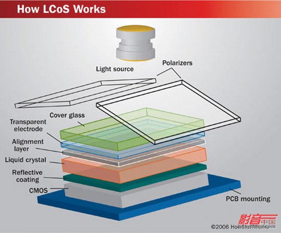

LCoS面板结构分析
LCoS投影机成像的整体结构剖析

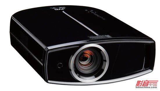

拥有THX与ISF认证的DLA-HD950,除了拥有超高的50000:1原生对比度之外,还支持倍速驱动

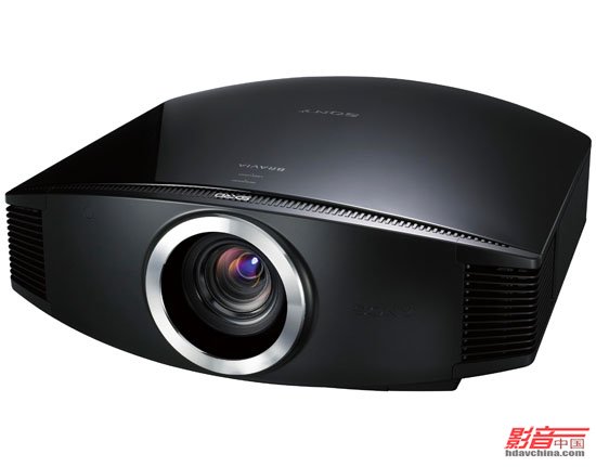

VPL-VW85通过使用全新的SXRD芯片以及动态光圈技术,动态对比度得以大幅度提高

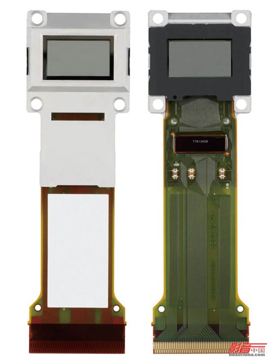

  而LCoS(liquid crystal on silicon) 反射型液晶投影机是一种具备极高开口率的液晶投影机技术,目前所提到的LCoS家庭影院投影机均是指采用3片折射式液晶面板的机型,而核心技术则掌握在日本JVC和索尼的手中,并各将其称为D-ILA以及SXRD,另外佳能也采用这种技术,并且推出了多款全高清的机型。
  LCoS技术是一种透射式液晶技术与数字光反射技术的融合体,通过控制LCoS面板上液晶分子的状态来改变芯片上每个像素的反射光线强度,从而形成图像。由于LCoS技术是在LCD技术上发展而来的,因此它继承了LCD的优点的同时也进一步克服了其不足之处。由于它可以实现96%以上的开口率,因此图像画面没有像素感,同时画面边缘也更加自然。并且通过其反射式的结构,能实现更为深沉的黑色表现以及更高的原生对比度。如高端的JVC DLA-HD950就能实现超高的50000:1原生对比度。
