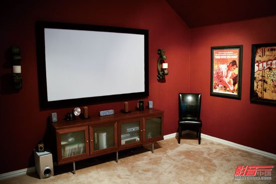

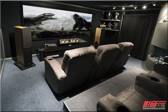

优质的投影房间就是要做到开灯漂亮,关灯后就只能看到投影幕

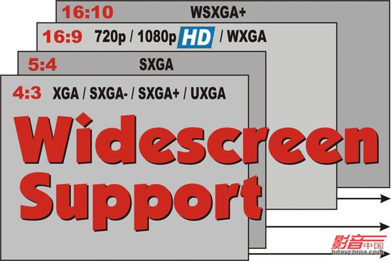

不同的投影分辨率决定了这台投影机是一台娱乐机型还是简报机,买家用高清投影机就是要挑选16:9的
  常常有人问起买哪个投影仪比较好呢?读者朋友可能会觉得奇怪,怎么叫做投影仪呢?其实一般人接触的投影产品大多都是专业的投影机,它们都是在教育、医疗或者开会的地方广泛使用,也有不少专家称之为简报机(Briefing Projector)或者数据机(Data Projector),早期的该类型机器主要有几个很明显的特征,就是拥有4:3的画面分辨率, 而且亮度非常高。经过一段长时间的发展,目前这样专业用途的机器已经发展成16:10 的屏幕尺寸,而且分辨率也从原来的640×480800×600提升到了高清的1280×7681920×1200,但是对于家庭影院的范畴来说,我们需要的是16:9或者2.35:1的屏幕,这是因为大部分的电影都是采用这两个屏幕比例来进行制作的,因此,称得上是家庭影院投影机的产品都应具有16:9或者2.35:1的投影能力,也就是物理分辨率应该是1280×720或者1920×1080。关于2.35:1的投影画面,目前大部分的投影机都是使用变形镜头配合外置像素扩充器来实现的,仍然属于部分发烧级投影玩家的小众娱乐方式。

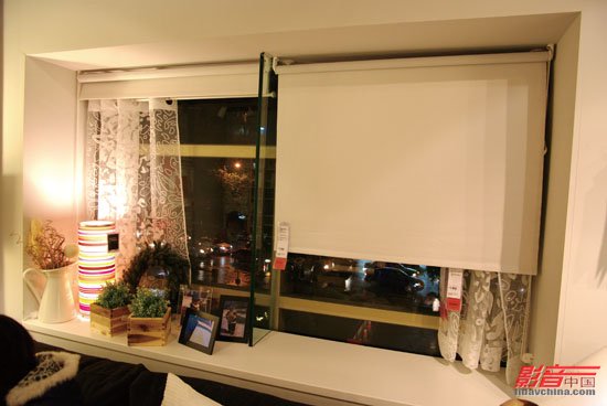

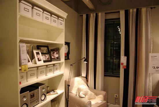

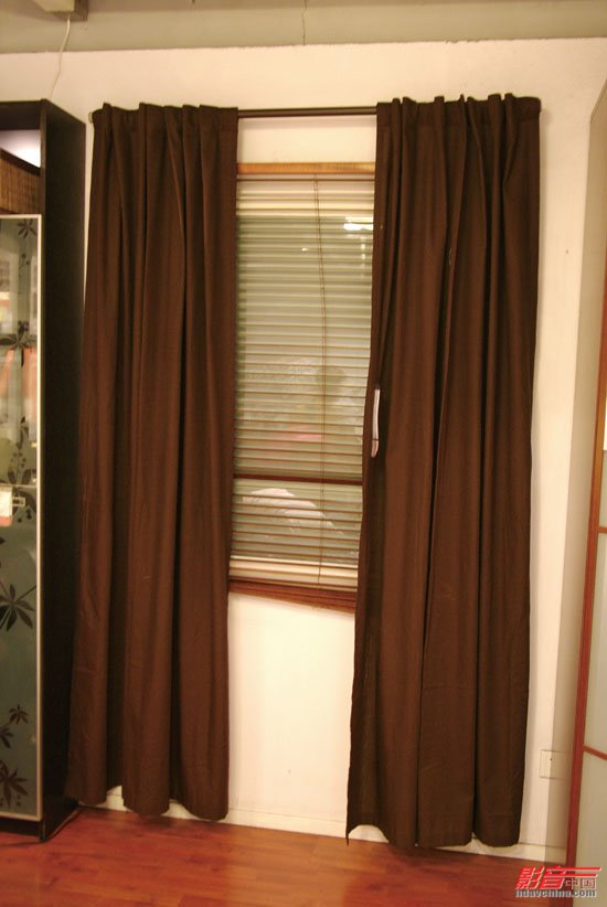

窗户的遮光不建议采用百叶窗和拉动的屏障窗帘,这些遮光物对室内漏光比较严重

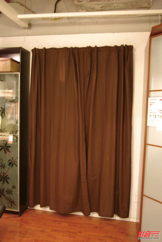

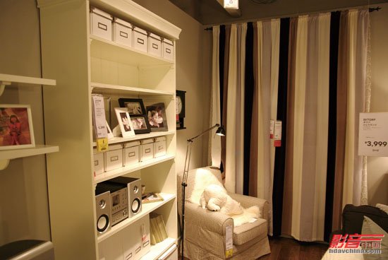

采用落地的窗帘,能够把窗户整个包裹起来,而且最好使用窗纱搭配窗帘的办法
这样的遮光效果是不错的,最好选择一些颜色较深的窗帘布
窗帘布搭配百叶窗帘的方式也是可行的,这样有利于在不同天气时的室内通风

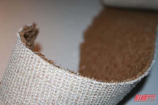

房间中的地板一般建议铺设一个地毯,而且颜色最好以深沉为主
窗帘选深颜色,墙壁也最好选择一些反光率较低的颜色,例如灰色、蓝色等
  投影系统与房间有关的问题主要体现在遮光与反射光问题上,一个房间不可能没有门口和窗户。如果室外的光线不小心“泄露”进了房间,就会影响到投影效果。就算是地下室,没有外界光线的污染,也会可能出现房间内的其他物件的光反射问题。这里就必须注意几个方面:首先就是尽量使用多种遮光物来对窗户进行遮蔽。一般的窗户应该都有百叶窗或者轻薄的窗纱,这些遮光物只能遮蔽锐利的强光,但是依然会有光线进入房间内,这时可以挑选一些遮蔽性强的窗帘配合使用,例如黑色的绒布、光滑的胶质窗帘等。这些布料除了可以完全隔绝外来光源外,还不会反射室内的投影系统所发出的光线。一般投影机把光线投影到投影幕上的时候,投影幕上的光除了有一部分反射到观众的座位上,还有很大一部分会反射到房子的其他地方,如果房间中有一些导致光反射的物件,例如镜子或者白色的墙壁等,那么尽管已经遮住外来的光线,但是房间内的光反射仍然会影响到整个投影效果,所以除了在遮蔽外来光的问题上下工夫之外,还要尽量避免在室内摆放具有反光特性的物件。
