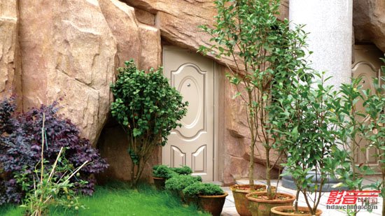

我们带上各类测量工具驾车前往W先生的别墅。当亲眼看到W先生的别墅,我们真是雷倒了!原来W先生的地下室并不在他的别墅下面,而是在一个山洞中!。怎么回事?
W先生的别墅是位于高尔夫球场边的半坡上,站在别墅的花园里常有一些高尔夫初手把他的花园当成了果岭。别墅的背后是一个山坡的断层,在云南这个喀斯特地貌广布的地区,这样的地形很常见:到处是溶蚀性岩石组成的石山、石洞。而W先生别墅后的这片断层坡,竟然在进行别墅景观施工取土时,当刨去土层后无意中发现了断层中的飞岩,于是,W先生利用这块飞岩就势建设了这个半山洞状的地下室。这个独立于主楼的山洞具备了建设一个高端私人家庭影院的一切天然条件,真是大自然的恩赐。

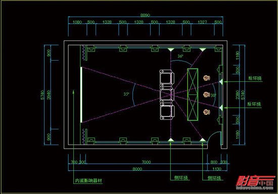

房间的长宽高为8 . 9 m x 5 . 8 m x 2.9m,整个内壁非常整齐平滑,简直无法想象这是一个山洞改造的房间。W先生在这个房间的改造上投入了十多吨的高标号水泥钢筋,多层防水处理,看来我们要想在墙面开槽走线是根本不可能的了。
W先生按照风水测量还有一个要求, 这间私人影院的主色调要用金色来搭配。金色!我脑海里浮现出耀眼的黄金,强烈的反射,光影院中的光染该如何规避呢?

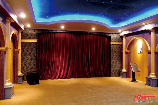

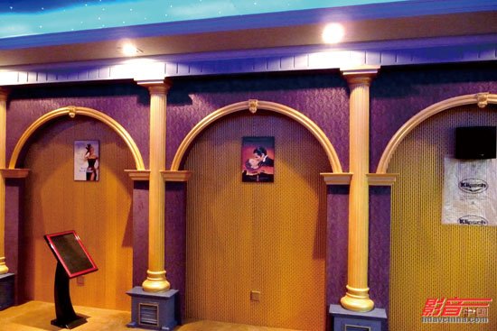

我们把大量的金色设计在侧墙和后墙,侧墙采用多级墙面造型,金色位于最内级,当正对侧墙时可以看到大量的金色,斜视侧墙时,金色被外级墙面遮蔽了大部分, 减少了来自正面银幕的光侧反射。金色墙面采用吸音材料处理,而外级墙面的造型柱起到扩散作用。按家庭影院系统和K T V系统不同的音场要求,应用Modc计算分配出墙面的反射区域和吸收区域,最后完成墙面的造型设计。

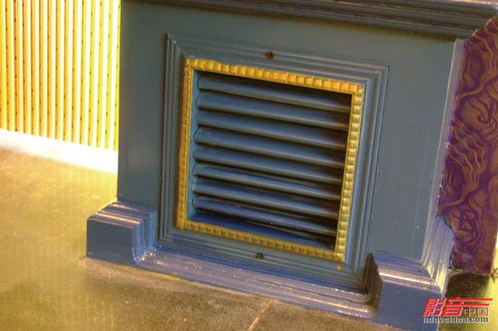

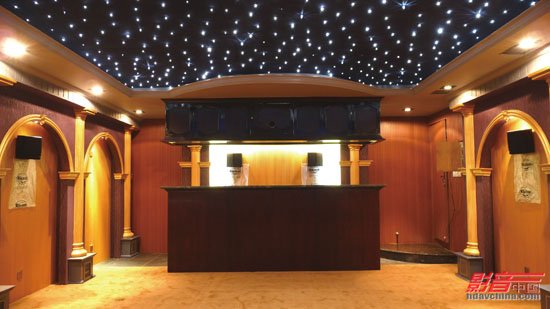

幕墙采用亚光深色饰面,可减少光反射。后墙仍然采用单体多级金色造型,下藏酒柜,兼具吸收与扩散相辅的功能。顶面做深色光吸收,安装星空雨灯达到一种星空影院的梦幻效果。在完成音画效果设计的同时,这间影院良好的通风也不能忽视。我们设计安装了负压式新风系统来完成房间的空气流通工作。采用负压式新风系统设计,既能满足房间的静音效果,消除粉红噪音,又能实现房间的空气流动,保持空气新鲜,增强观赏影片的舒适度。
完成设计后,当我们把一套完整的声、光、电、气布置安装设计图与W先生进行沟通后,W先生非常满意,心急火燎地要求我们在45天内完成私人影院的建设。

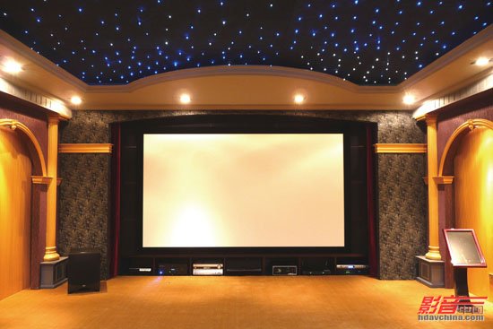

这套影院采用了135英寸169透声银幕将主要音箱隐藏在幕墙后方,家庭影院音箱系统采用7.1声道,观影位置和屏幕视角成45ºs18的最佳视觉,1080p高清投影机配合蓝光播放机,演绎Dolby True HD DTS HD音效的蓝光碟。

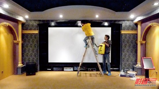

W先生和我们坐在沙发里,手持触摸屏遥控器,轻轻按下触摸屏上的影院模式, 红色的幕帘向两边徐徐展开,灯光渐渐变暗,投影机、功放陆续开启,美国环球影业的地球浮现在银幕上。我们开始进入寻找金刚的冒险之旅,尽情享受精彩的影视娱乐。

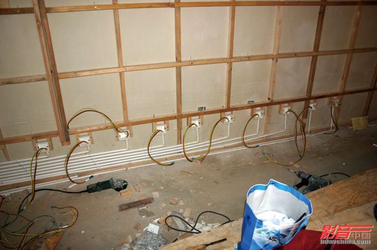

施工过程图:
按照这个步骤我们有条不紊,一步一步落实,结果4 0天就完成了整个影院的建设。当通知W先生来验收的时候,W先生不禁发出了的一声惊叹。我们也不禁感到,我们的努力得到客户的赞美,所有经过的困难和付出的汗水也得到了很欣慰的报答。
45天要完成这么大的工程量,从装修到设备安装和调试,时间都相当紧迫,要保证工期的顺利进行,合理的工作规划必不可少。
工程步骤:

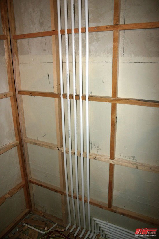

1、强电电源布线 / 2、强电灯光布线 / 3、音视频布线 / 4、墙面顶面造型龙骨安装 / 5、新风管道安装 / 6、新风系统风口造型制作 / 7、墙面造型制作 / 8、纤维吸音棉填充 / 9、饰面板安装 / 10、强弱电点位出线 / 11、制作音乐吧柜 / 12、制作投影机隐藏吊柜 / 13、整房间粉刷 / 14、顶面星空灯安装 / 15、灯具安装 / 16、全毛地毯铺设 / 17、设备进场安装 / 18、家具进场安装 / 19、设备调试 / 20、欣赏影院

点歌系统:雷石点歌系统 触摸屏:声波触摸屏 后级放大器:2声道专业功放 效果器:DSP效果器 话筒:舒耳无线话筒 音箱:BMB CSX-1000 ×2

ProjectorOptoma HD80 / ScreenOS 135 英寸透声幕
