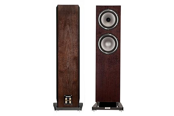

Revolution  XT 8F是Tannoy Revolution XT系列里面的一款采用8英寸同轴单元和低音单元的落地音箱,Revolution XT系列则源自过去Revolution系列改良而来的一个全新系列产品。新的Revolution XT在单元、箱体结构、反射孔设计、工艺等多方面都作出了改良。其中,以同轴单元的改动幅度最大,包括磁体、振膜材质、波导器等部件均全面更新,而且型号也作出改动,老的Revolution系列最大的仅为6英寸同轴单元,新的Revolution XT系列最大的则为8英寸,更大的口径不仅有更好的低频表现,还能适应更大的空间环境。而且对于这款三分频的落地音箱而言,拥有91dB的灵敏度,估计一台20W以内输出功率的胆机已能轻松驱动它了。
技术参数
●音箱形式:3路3单元低音反射式落地音箱
●频率响应:34Hz~32kHz
●分频点:250Hz、1.8kHz
●灵敏度:91dB@2.83V/m
●阻抗:8Ω
●推荐放大器输出功率:25~200W
●箱体容积:48.8L
●功率承载能力:100W(连续)/400W(峰值)
●尺寸(H×W×D):1080×317×345mm

始终坚持同轴式单元
Revolution XT 8F依然坚持使用同轴式单元。毕竟同轴单元的优势是能够模拟点声源,理论上可以实现高音和低音同步传播,声像定位更加清晰准确。而且Tannoy作为同轴单元的始祖之一,经过多年的发展,在同轴单元的设计和制造能力上已经达到炉火纯青的境界,要做一只好的同轴单元根本难不倒Tannoy。而对于Revolution XT 8F身上那只8英寸同轴单元,与以往的Revolution系列同轴单元对比起来有什么区别?第一,磁体结构发生改变。Revolution XT系列的同轴单元的高、低音单元共用一个磁体,比起独立磁体的同轴单元有着更佳的线性表现。第二,高音单元部分进行了升级,单元振膜从原来的半球形改为圆环状振膜,而波导器部分则从原来的郁金香波导器改为子弹头波导器。这样改良后的高音单元部分,不但有更好的高频散射性能,而且能缩短高音的传输距离,让高音和中音的相位保持一致性,从而实现声音的同步传播,达到更精准的声像定位。第三,中音部分的振膜涂上阻尼材质,能保证轻质的情况下提高刚性、易推,功率承载能力也有所增强。
箱体结构同样大改
除了同轴单元,8F的箱体结构对比起旧作也进行了大改特改。首先,箱体内部把低音单元部分划分为一个独立腔体,而且两个腔体之间再开一个可平衡单元背波与导出能量的管道。还有,箱体的下段位置还有一个独立腔体且腔体内部有一个朝下的低频导管,该导管一直延伸至音箱底部的开口处,而且箱体容积达到48.8升。因此,8F的低频下限能下潜到34Hz!既然单元改了,箱体改了,分频器也必须修改。原厂特别强调,选用Revolution XT系列的分频器元件时参考了Prestige系列的分频器制作技术。因此,低损耗电感、音响级电容以及OFC铜线、镀银线等零件和材料都会在Revolution XT系列的分频器中出现。
