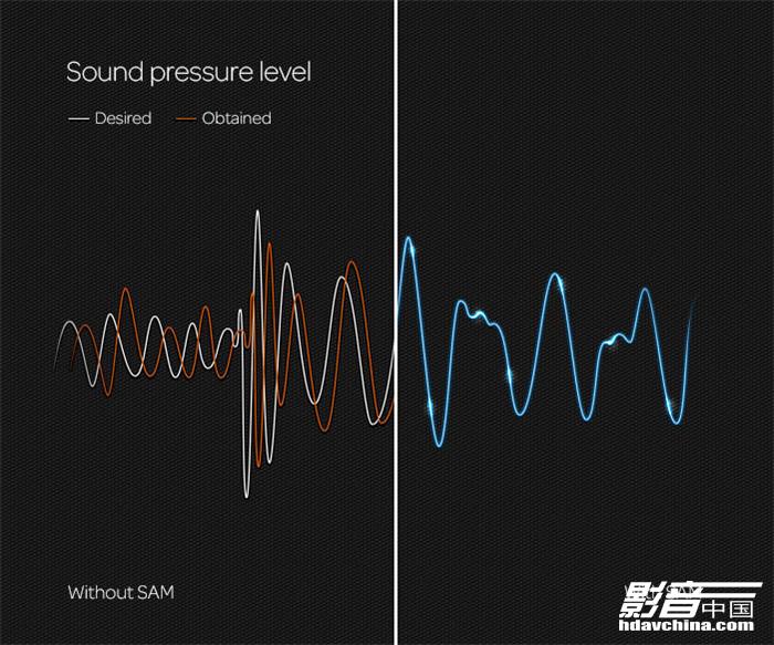

说到买音响,发烧友最关心的其中一个大问题就是功放与音箱之间的搭配问题。毕竟不同的音箱和功放都有不同的声音特性,但是Devialet希望做到的是它的功放能够百搭!搭配不同的音箱都要有好的重播水平。为此,Devialet成立了一个SAM Lab的团队。该团队的任务就是测试多个不同品牌、不同型号的音箱的特性,然后根据它的特性来编写修正程序。再把修正程序导入Devialet功放内置的DSP里面,让功放更好地驱动音箱。目前,Devialet官网的SAM页面上就提供了多款不同型号音箱的修正程序,其中,Dynaudio、B&W、ELAC、KEF、AE、ATC、DALI、Sonus Faber等品牌多款型号的音箱均榜上有名。如果你是Devialet功放的用家且正好使用当中的其中一款音箱,那么你可以从SAMLab页面上下载相应的程序,再用SD卡导入功放里面即可。这次评论的Ahtom GT1书架音箱也有相应的程序,配上LE120合并机就可以确保将音箱的重播性能最大化!那到底SAM是一个什么样的东西?估计很多人都认为它是EQ,用来修正音箱的频响!但据官方介绍,SAM并不是E Q ,其作用有全频相位修正、优化低频延伸(让 GT的低频延伸至25Hz@-3dB,官方公布数据以及精确控制电流,避免音圈过热!因此,SAM并没有什么房间修正功能,只是希望音箱能够更准确地根据音频信号进行重播,同时又能最大限度地保护好音箱!

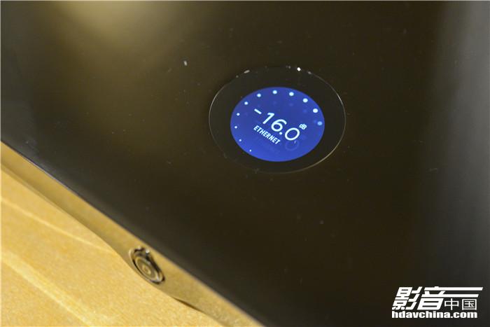

试听时采用流媒体功能播放高规格音乐文档。LE120还提供USB、光纤和同轴等数字接口。另外,网线接口上方设有SD卡插槽,用于导入SAM程序

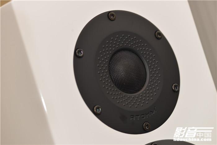

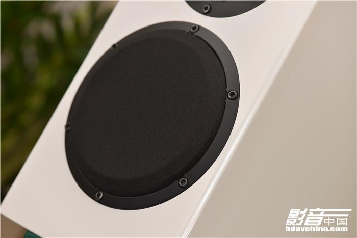

GT1的高音单元和低音单元均为Ahtom原厂的产品
Devialet开发SAM技术的目的就是让音箱跟随音乐信号进行重播。
图中所示,左面的白色曲线是实际播放状态,红色曲线为目标状态,
SAM的目的就是让实际播放状态与目标状态尽可能地接近

在控制方面,LE120原机附带一个遥控器,同时也提供Apple App控制程序。其中,原机附带的遥控器与机身的工艺完全一致,非常漂亮!它通过一个大大的旋钮再加上几个按键进行操控,而且大旋钮旋动起来很顺滑,用起来的感觉就是一种享受。当然,这个遥控器的手感有点沉,所以一般情况下都是固定使用。但在实际生活中,我更接受用手机来控制,这样才接近我的生活方式!
