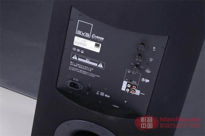

新款PC-2000配备可自主更换的顶罩,厂方提供高端木皮和黑色钢琴烤漆两种选择,可以因应房间的装修格调来搭配使用。黑色丝绒布面网罩那独特而高雅的外形更为最高档的房间装潢锦上添花。PC-2000背板能提供完善的调整功能:配备了电源开关、超重低音音量旋钮、自动待机开/关拨杆、50~160Hz低通滤波器分频频率调节旋钮、内置分频电路/直通选择拨杆、0~80度相位调节旋钮,用于修正低音炮的频率响应、相位等参数,最终得到更加平顺延伸的低频。其中,50~160Hz低通滤波器分频频率调节旋钮专门针对搭配不同低频表现的主音箱使用,如果用家的主音箱体积较小、低频量感不足,可以将PC-2000的低通分频点设高一些,让PC-2000承担更多的低频,反之就将PC-2000的低通分频点设低一些,让主音箱承担多一些的低频,这样的调节可以让主音箱和PC-2000的频段实现比较平滑自然的衔接,杜绝不平衡的现象发生。
1100W高效、低热运行的STA-500D功放
SVSound PC-2000内建了STA-500D放大器,能提供500W的RMS连续功率输出,动态峰值更达至1100W之大,保证有足够的余量提供强大的控制力。配合顶级超低音喇叭单元,可以在推动大量空气的同时,保持精准的低频输出及控制。STA-500D使用的是D类放大器技术,支持更为节能环保的待机模式,还拥有保护电路功能,避免了音量太大而导致低音炮的意外关闭。当中的电路精确控制频率响应和运行,可以带来精准、灵敏、强劲的声音表现,无论在低频下潜还是音质保障方面都有很多贡献。在PC-2000低音炮的接口方面,配备了立体声RCA输入和输出连接,并带有1/8英寸(3.5mm)TRS微型输入接口的3-12V 触发开关,可以对低通波频率进行连续可变的LEF 设置,带来非常方便的连续变量相位设置。

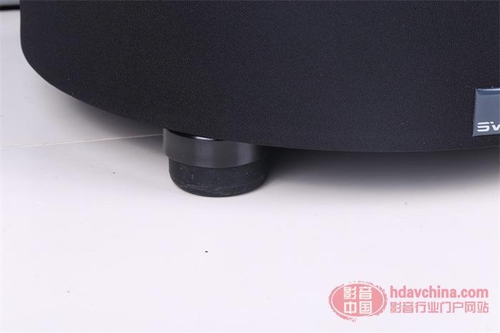

此外,原厂已经在PC-2000的底部安装好厚实的圆柱型橡胶角锥,高度约4cm,一方面可以为底部的12英寸低音单元提供足够的空间来吞吐低频气流,另一方面也让用家不必再伤脑筋选购角锥的问题。
