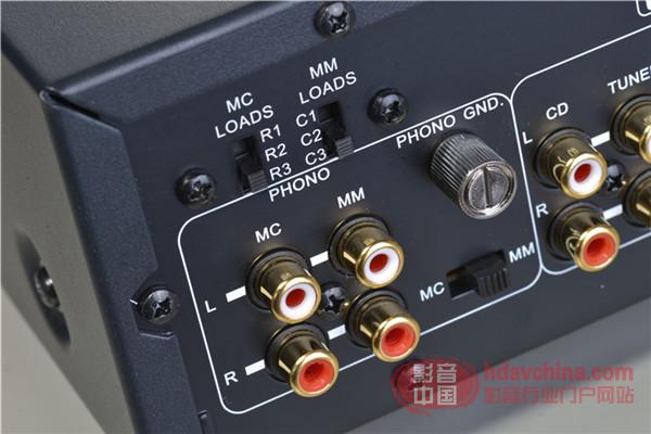

  正如我在文章开头所说,NAD器材的设计大多数都延续了经典产品的风格。这一点不仅仅反应在外观设计方面,其功能也是如此。首先,NAD C165BEE自带MM/MC唱头放大器电路,而且该电路还提供了输入阻抗的调节以匹配不同阻抗的LP唱头。而前面板上则提供了高/低音,以及左右声道音量平衡调节,既可以改变音色,又可以修正左右声道的误差。另外,还带有耳机输出口。而C275BEE后级除了输入、输出接口,还包括输入灵敏度调节、立体声/单声道模式切换以及“柔性剪峰”开关切换,而这些功能在我的印象之中,基本上从早期的NAD同类型放大器产品开始就一直沿用到今天了。
  尽管NAD C165BEE和C275BEE的设计很传统,但是也考虑到使用上的便利性。所以,功放都带有12V的触发开关功能,这样就可以通过控制线把前/后级连接起来,然后采用一个遥控器就能实现联动控制。不仅这样,新的NAD CD机也具备这样的接口,当使用一整套NAD音响的时候通过一个遥控器就能控制整套音响了。

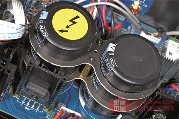

C275BEE后级的滤波点解使用支架固紧,避免振动
