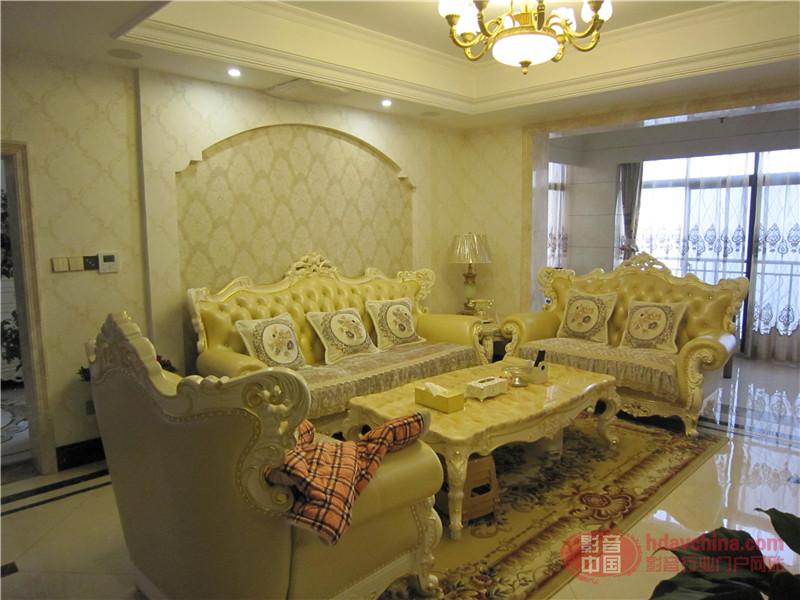

  由于业主身居的小区环境和配套设施在本市是名列前茅的,寸土寸金,所以我们选用了客厅。既没有占用房间,也可以享受影院带来的视觉上的冲击和听觉上的享受。

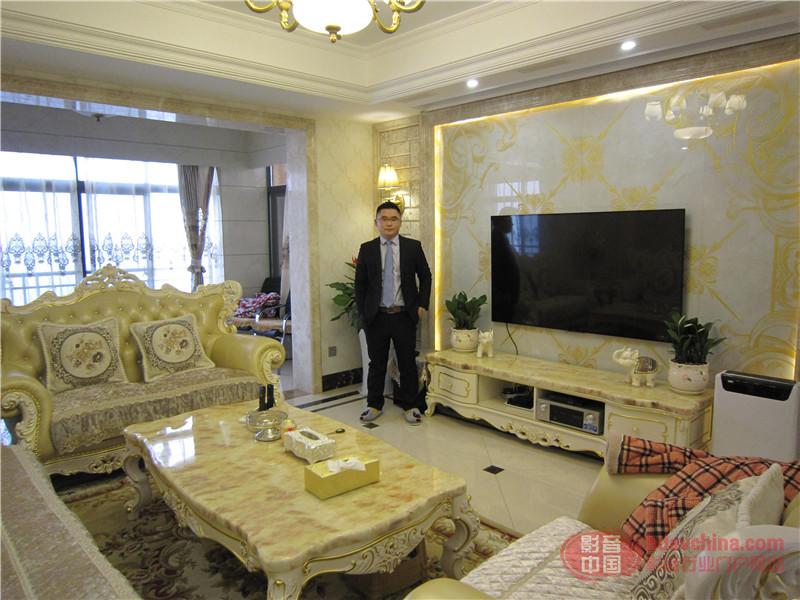

考虑到业主高节奏的工作性质的繁忙,我们的设计师刘放为业主设计了一套智能系统,考虑到面积的有限,所以采用了嵌入式的扬声器以及投影仪,他也是目前本市唯一获取THX HTI家庭影院认证工程师。
由于是半敞开式的客厅,所以只做了一面比较厚实深色的窗帘,这样既可阻隔外界光线,也可以投影幕和灯光反射出来的光,并在沙发前铺了一块地毯,同样可以吸收地板和投影仪反射的光,也可以吸收一部分声音。

当业主回家往沙发上一坐,用手机或平板点击影院系统,这时候灯光会缓缓的熄灭,窗帘会徐徐的自动拉上,而隐藏在吊顶里面的幕布也徐徐的放了下来,更让人叹为观止的是嵌入在天花板里面的扬声器也徐徐的走出来了,且呈45度面向观众,投影仪也从天花板里面慢慢的降下来了。
这是让业主最欢喜的地方,因为业主喜欢时尚与整齐,完全看不到凌乱的线材与音响,这样在不看电影的情况下,依然是舒适的居家感觉。
