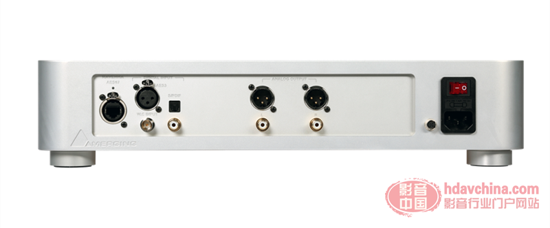

NADAC有8通道和2通道版本可选,在数字输入界面上,除了REVANNA AES67外,同样提供了AES/EBU和S/PDIF接口可选,不过输入信号规格最高只能支持24/192和24/96的PCM信号输入,不能传输DSD信号

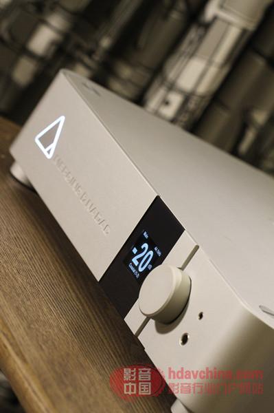

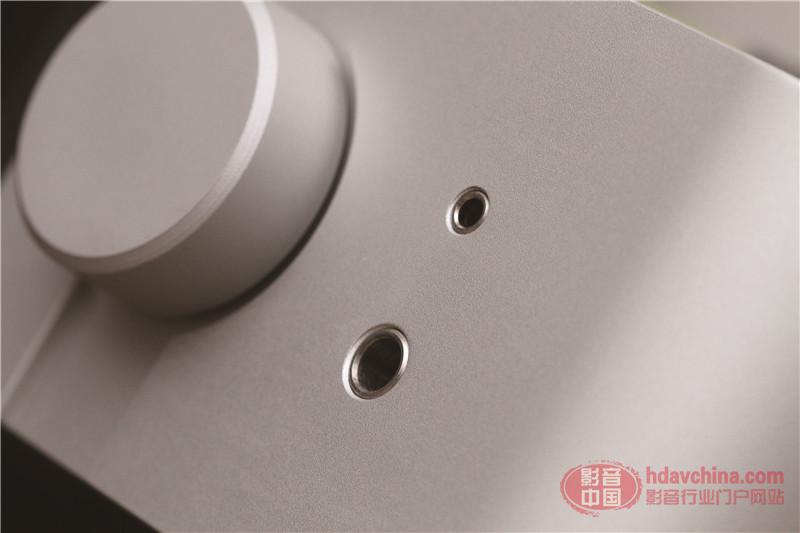

前面板提供两个耳机接口,分别为3.5mm和6.3mm规格

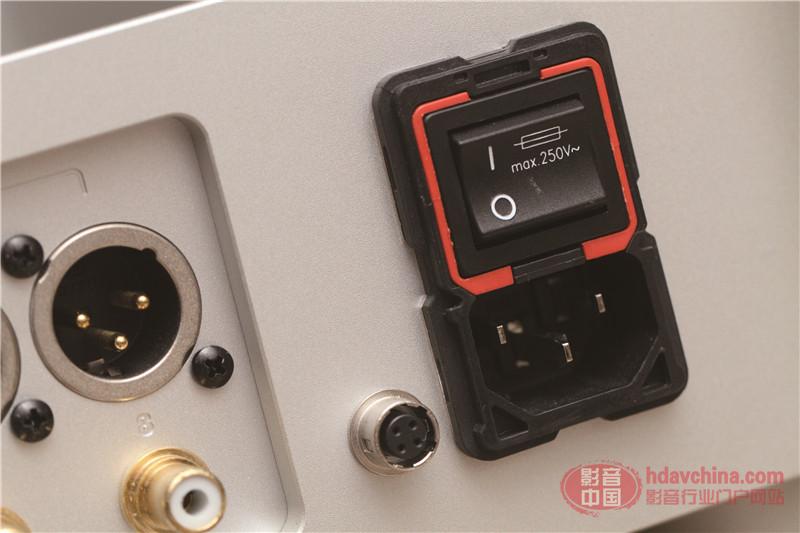

NADAC的电源输入部分预留了外置电源插口,估计Mergring会针对NADAC设计外置电源

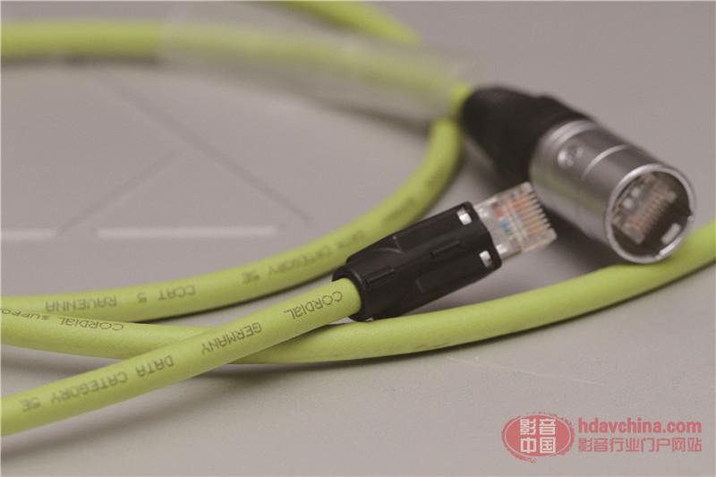

NADAC原机附送Cat.5E网线,网线由德国制造,工艺非常漂亮,连接NADAC部分的接口为Neutrik公司出品的带自锁功能的网线接口

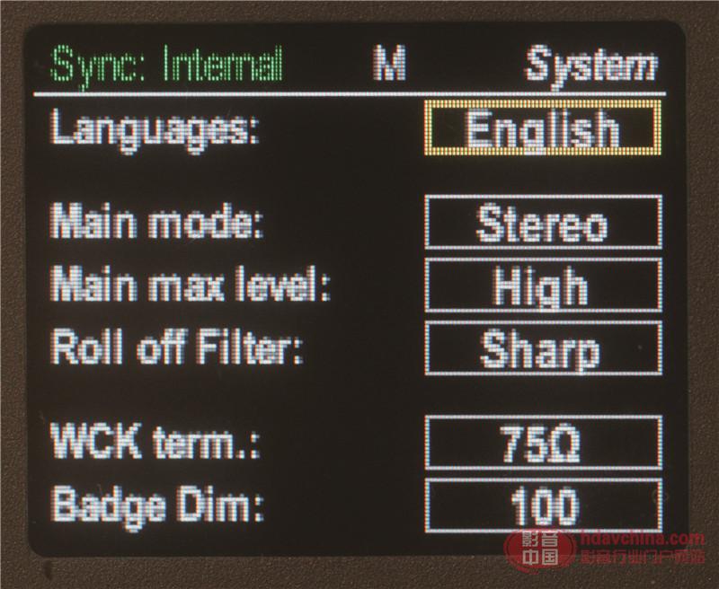

系统设定菜单里面,可以设定输出通道模式(8通道和2 通 道 ),还有电平输出模式 (高/低电平),数字滤波模式、时钟界面阻抗、屏幕亮度以及系统语言。其中,系统语言已经具备中文选项,方便国人使用

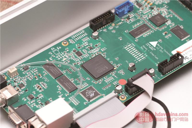

NADAC的数字处理部分跟专业领域的Horus和Hapi这两款数字界面是完全一致的。其中,它的核心部分就是FPGA芯片

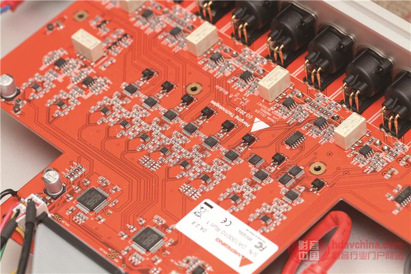

NADAC的D/A转换部分,芯片采用ES9008s,分别用于8通道和耳机输出,而且该电路并不是从专业领域移植而来,而是重新设计,对声音作出调整

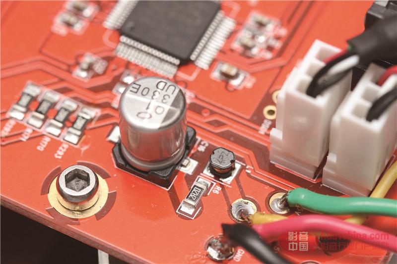

DAC芯片的供电部分同样采用扼流圈整流

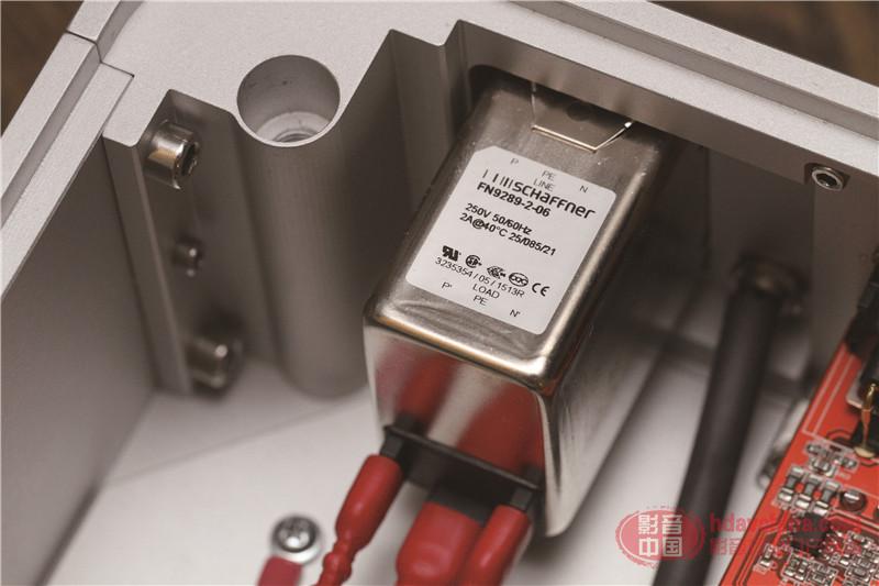

电源先经过一只Schaf fner公司出品的滤波器

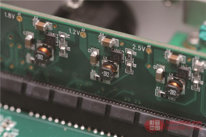

数字处理、D/A转换模块都使用了扼流圈来抑制电源纹波

但当我们打开NADAC的机顶盖后,发现NADAC整机仅靠一个开关电源模块负责供电,跟我们之前想象的设计方式相差甚远!我们知道,开关电源的优势就是效率高,输出功率大,但会产生纹波干扰。因此,在线路设计上就需要把这些纹波干扰进行抑制,这样才能达到很低的本底噪音。其实,只要细心地观察就会看到,NADAC的数字处理部分和DAC模块上的供电部分都使用了高频扼流圈,一点都不马虎!其做法就是电源先经过扼流圈,然后再对地并联一只电容,可以很有效地抑制纹波。同时,模拟输出部分每个通道的模拟部分都有独立整流IC给予供电,将信噪比进一步提高。此外,电源插座部分也使用瑞士Schaffner公司生产的滤波插座,用于过滤电源杂讯!而且NADAC还预留了一个四针的外置电源插座,但未标明所需电源规格,我估计Merging Technology公司稍后会为NADAC设计一个外置供电器,这样就会进一步提高NADAC的重播性能,请烧友们拭目以待吧!
