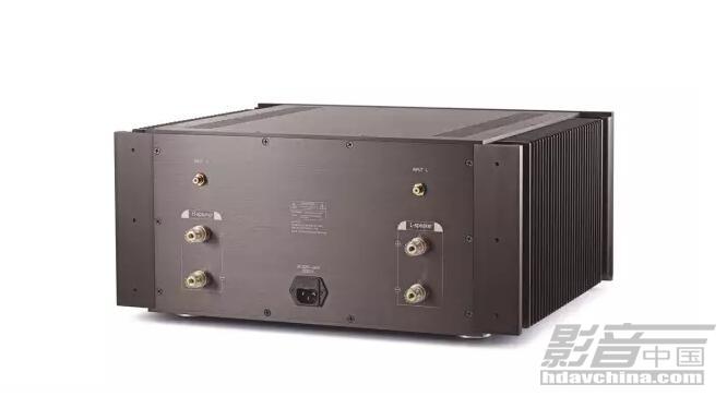

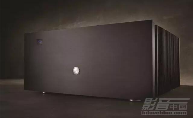

之前也测试过秦朝的QT8和QT10音箱,对于秦朝在设计产品时一切都以实用、功能为考虑重点的风格留有印象,不难理解2300后级自然也延续了秦朝的这种设计思路:外观相当简洁,面板上只有一颗开关按钮和秦朝logo的电源指示灯,机箱两侧是大面积的散热片,背板则各有一组RCA输入端子和音箱接线柱。功放机箱看似体积十分巨大,但箱体结构的设计可是充满巧思:箱体以厚实的铝板结合而成,结构极为坚固,除了可有效支撑内部电路并抑制谐振之外,还把机箱分成几个区域,后方放置和音频讯号有关的主电路,左右两方为电源供应电路,中间靠前位置则放下巨大的环牛,刚好做到分区隔离,减少各电路之间的干扰。

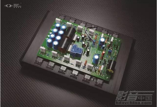

2300后级放大器在线路方面选择类似金嗓子的双差分钻石菱形电路架构,其优势就是特性曲线更为线性、失真更低且动态表现更好。采用典型的AB类差动放大,使用较高的偏流来提供足够的电压摆幅与电流,而且可兼具宽阔平坦的频率响应线性以及更快的反应速度。如此一来,2300后级可以拥有较大的输出功率,又能确保电路的稳定性。而当中的差分对管是非常关键的一环,2300后级使用美国ON品牌全铜脚的A42和A92 对管,差动放大能够获得更有感情的声音。接着是电压放大级,采用日本的低噪音名管D667/B647,并且全部精确配对,提供功率放大级必要的电压与电流放大。驱动级之后就是最重要的功率放大级,在这里采用美国ON的15032/15033,末级放大用ONMJL21193/21194,经过精密配对的大电流功率晶体,直接固定在机箱两侧的大型散热片上。

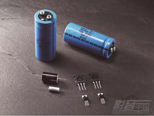

2300后级的供电也非常充裕,内部包含一颗2500VA的高级环形变压器,每声道独立绕组供电,真正提供各自独立的电源,8只30A的超快恢复整流二极管,主滤波由12只8200μF/100V 的美国化工螺丝口大电流型电容组成,容值共98400μF,水库容量充足,电源更充裕。总输出功率达280W/8Ω,4Ω阻抗时还能达到560W功率。但说真的,仅仅就功率数值来讲,560W的后级面对市面上绝大多数的音箱已是游刃有余,重要的是,电源不仅仅要超额供应而已,还要求线性好以及能平顺地充放电,同时要避免交互干扰,所以电路的设计和用料才需要如此讲究。
除了电路设计和用料讲究之外,不少细节也花了心思,例如内部配线全部采用进口高纯度无氧铜线,在PCB上的电源传输铜皮上加焊了镀银漆包线,滤波电容外接,它们之间的导线全部用很粗的紫铜镀金片连接,输入信号线采用美国特氟龙镀银信号线,输出采用德国JIB喇叭线,等等。另外,放大电路部分PCB采用2.0mm的玻纤基板,超厚铜皮,电源和信号输出部分的大电流处均采用加焊镀银漆包线处理,小功率电阻采用国产金属膜1%精度的电阻,而输出部分的均衡电阻采用无感电阻。信号通道采用台湾本尼克的 UPP系列纯银脚顶级电容。每声道用8只法国FAC 220μF滤波电容,这样做可以很好地提高电源的高频响应,而输入输出端子均采用国内高品质的纯铜镀金件。基本上来讲,用料毫不吝啬,一台2300后级的重量超过35kg绝非空穴来风。
