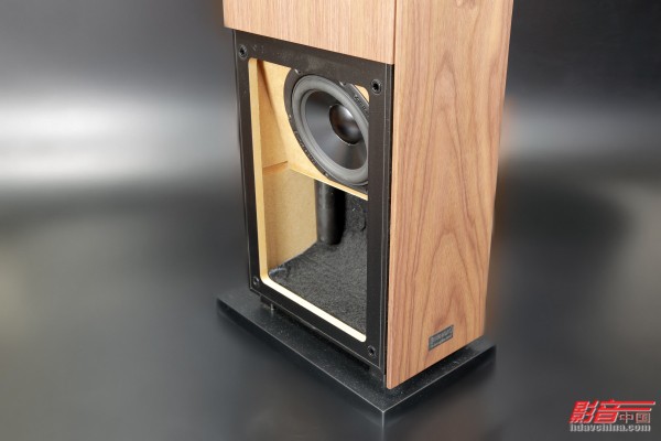

低音音箱部分,Audio Physic设计了箱内箱的V型设计。途中可以看到低音单体固定在V型斜板上,单体下方还有吸音材料与空腔。
看到另外一边,则像是大型的低音反射孔。一般低音反射孔不外乎向后、向前发射,最近还流行向下发射,可是Classic 20巧妙地把低音反射孔「侧置」了!

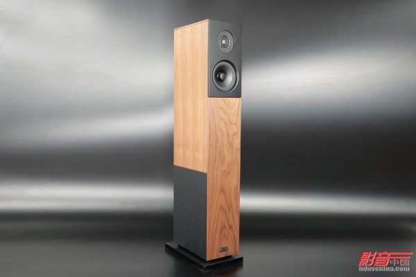

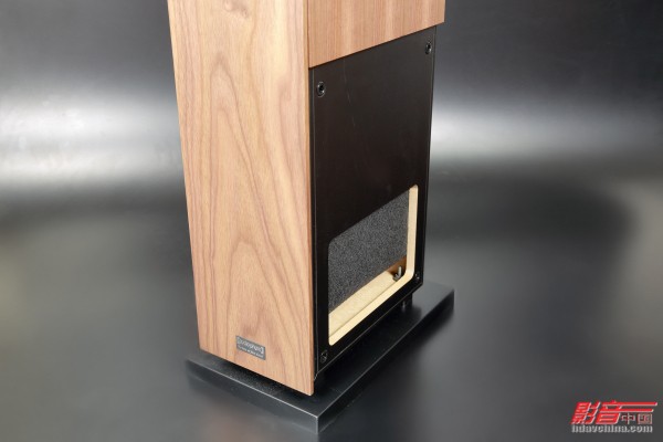

  表面上看起来,Classic 20像是二音路落地喇叭,请别被它斯文瘦高的外表给骗了,它可是货真价实的三音路落地喇叭,设计巧思还是在喇叭箱体。Audio Physic的喇叭有一个特色,就是瘦瘦高高,底面积不大,因为把大尺寸低音单体藏到箱体侧边了。到了Classic 20,正面高音与中音单体尺寸也不算大,这样前障板不需要很宽,可是往旁边看?咦?没看到低音单体啊?可是有网罩,还分立左右?有蹊跷。
  拆下网罩一看,玄机果然藏在这里,找到低音单体了,证明Classic 20确实是三音路喇叭。可是这个低音单体设计很不一样,不是固定在喇叭箱体上面,Audio Physic设计了箱内箱的V型设计,V型内箱一边固定低音单体,另一边则是封起来的的MDF板,面积很大的网罩,一边是隐藏低音单体,另一边则是低音反射孔。一般低音反射孔设计,不外乎向后、向前发射,最近还流行向下发射,可是Classic 20的设计跟别人都不一样,他们巧妙地把低音反射孔「侧置」了!

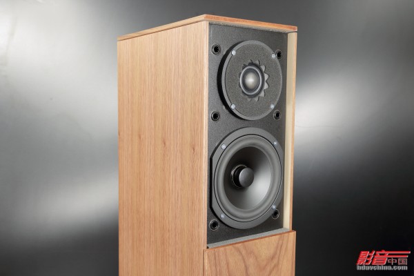

  特别之处还不止这些,Classic 20正面的喇叭网罩也与众不同。拆箱的时候,原厂装的是一般的喇叭网罩,可是箱内还附上另一块长得像前障板的MDF板,没错,您可以用这块开好孔的板子取代网罩。咦?这样不就没有网罩了吗?是的,如果您不需要「提防小手」戳单体,喇叭网罩拆下来声音会更好,如果您需要网罩保护单体,那么就选传统喇叭网罩盖起来。为什么要这样设计?好看加上省成本。

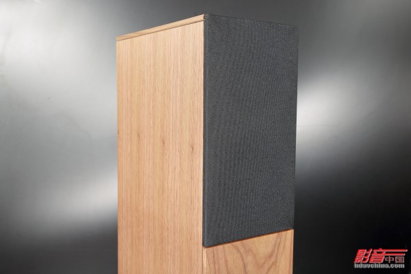

Classic 20提供了两种网罩让消费者自替换,一种是有纱网的防尘网罩,罩起来的时候就像上图。另一种是没有沙网的面罩,罩上去的时候就像是最上方开版图所示。
如果两种网罩都不装,就是这个样子,可以看到单体的全貌。

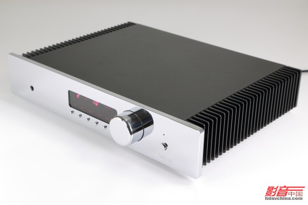

  试听Classic 20的时候,代理商一并送来了德国Trigon Energy综合扩大机,而且是很漂亮的镀铬面板版本,我一下子还真没认出来是Energy,还以为Trigon推出了新款综合扩大机,对照机器上面的型号才确认。Energy的功率有多大?8奥姆70瓦,可是Classic 20是4奥姆阻抗,所以Energy等于是100瓦。这是代理商的「最佳搭配」,确实效果不错,价位带也颇为符合,试听过程中间,我另外搭配了两套真空管扩大机来推,功率约莫50瓦上下,但效果没有Energy好,低频略松,而Energy的声底明快爽朗,配起Classic 20还真是不错的搭配。我还有搭配什么扩大机?Linear Acoustic LA V-4 MK II前级与LA 100M后级,效果比Energy更好,可是身价与Classic 20配不起来,这套前后级可以买好几对Classic 20了,所以这样的好没有实用的意义,只能说您给Classic 20更好的扩大机,还可以压榨出更多潜力。
试听Classic 20时所搭配的扩大机是德国Trigon Energy综合扩大机,是很漂亮的镀铬面板版本。Energy可输出8奥姆70瓦功率。

  像Classic 20这样低频宽松温润的喇叭,听Rebecca Pidgen的「大乌鸦」(The Raven)专辑是很过瘾的,例如发烧友熟悉的「Spanish Harlem」,低音大提琴丰沛的量感,Classic 20就能轻松地表现。这对喇叭并不算大,身高不过105.5公分,但是Audio Physic特殊的箱体设计,让低频量感有很好的发挥。还有,您不用怕把Classic 20贴墙摆放,特殊的侧向发声低音反射孔,不太会受到背墙的影响。我曾经试着把Classic 20贴着墙摆,当然,因为背后使用WBT Nextgen喇叭端子,加上喇叭线端子的长度,Classic 20实际上大约还要离背墙大约十来公分,但是这么近的贴墙距离,并不会产生轰隆隆的低频驻波。倒是因为低音反射孔在侧面,您要注意别在Classic 20喇叭箱体两侧摆太多杂物,或者让喇叭贴紧侧墙。

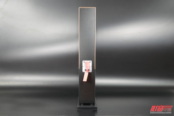

喇叭有分左右
  不过Classic 20有一点要特别注意的地方,是喇叭的「左右」之分!因为低音单体在内箱的V型MDF板上,所以低音单体的方向左右有别,要让低音单体「朝内」相对,低频段的量感才会集中。我第一次摆放喇叭的时候没有注意,左右颠倒了,因为没有卸下网罩,看不出低音单体位置不同,所以一开声就觉得声音不太对劲,好像低音量感不错,但却松散无形。如果您听Classic 20也遇到这样的问题,注意一下喇叭低音单体的位置,是不是左右向内面对面,这样低频才会对。

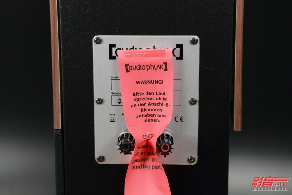

这张警告标示并没有什么特别的作用,Classic 20刚拆封时都会有,撕下来插上喇叭线就可以试听了。
