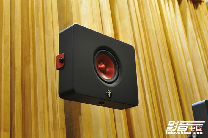

(AUDIMAXIM IC-ONE主音箱)
IC-ONE主音箱,采用一个特质的4.5英寸高质素的金属全频单元,高频响应可以平直到达26KHz,可发出持续108db的持续声压级,声音细腻清晰。IC-ONE采用了超博型设计,厚度只有175px,其特别的地方就是可以直接隐藏安装在HOWEASY的吸音调谐板里(见图),和吸音板浑然一体。这种建声产品与音箱的集成配合的安装方式,大大节省了空间,避免传统外露式音箱对环境装饰的影响,而且安装便捷,因为无需再墙面预先挖洞,所以比传统的入墙式音箱更加方便和灵活,非常适合对声音品质有一定要求的,但又受到小空间限制的玩家组建多声道音响系统。正面左、中、右三个音箱安装在电动升降透声幕布后面,侧环绕和后环绕则嵌入吸音板里面,统一挂合适的位置,在保证声音效果的前提下,视觉效果也完美兼顾。

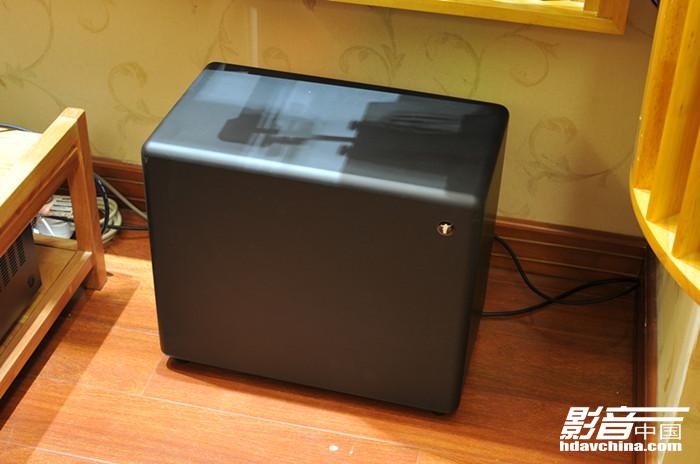

(AUDIMXIM IC-BASS有源超低音)
超低音IC-BASS采用双单元设计,两个8寸低音并联推挽,效果超越单个12寸低音喇叭,但体积却比单个12寸低音更加细小。内置主动校正电路,可以根据喇叭的工作状态修正功放输出电流和频率特性,声音质素相当高。
