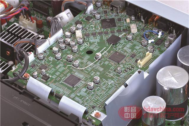

SA-14S1 SACD/CD机在设计上的目标是追求兼容性。由于CAS是目前的主流,SA-S14S1的USB DAC设计就不能马虎了事。所以,USB DAC部分就是把NA-11S1的部分数字处理直接拿过来用。究竟这块处理电路有什么特点?电路上的关键之处在于应用了多块基于Analog Device公司iCoupler技术的数字隔离器来处理数字脉冲信号,把信号中的噪音信号通通去除,最后再生出一个完美的、近乎没失真的脉冲信号,达到了隔离的作用。而USB异步模块应用了TI公司的TMS320 DSP芯片和低相噪晶振来实现,TMS320自身能以DoP形式传输DSD(2.8MHz/5.6MHz)信号。PCM信号方面,Windows系统可支持192kHz,OSX系统则高达384kHz。数字信号经过USB异步处理和数字隔离器后,数字信号的Jitter、失真和噪音就大大地降低,从而提高了CAS的重播性能。
在D/A转换电路的制作方面,相对于CAS的信号处理电路就简单多了。SA-14S1采用DSD1792A来对应PCM和DSD信号的D/A转换,然后低通滤波和模拟放大都是Marantz著名的HDMA模块。当然,这个模组与以前的对比起来经过很多的改良,频响、噪音、压摆率等技术指标都得到提升。不仅如此,SA-14S1中的很多元件都用上了Marantz专门向零件商订制的元件,以符合器材的要求。
