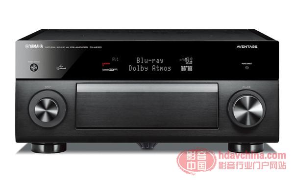

  在刚结束不久的CEDIA 2015展会上,主流的AV功放生产商对三维音效的支持已经有明显趋势。Dolby Atmos和DTS:X这类以Object Base方式实现的三维音效格式已经成为了它们的标配。对于它们,Dolby Atmos在家用领域已经有相当数量的相应蓝光碟推出,而且对扬声器的布局也有了明确的规定,优势很强!而对于后起之秀的DTS:X,尽管目前对应的蓝光碟并不多,但厂家的新机型都支持DTS:X,是否预示着DTS公司在不久的将来会有大动作呢?我不敢乱猜!不过,YAMAHA最近一款全新旗舰级音效处理器CX-A5100送到了编辑部,它实际上就是上一代CX-A5000的升级版,最主要的改变就是配备了Dolby Atmos和DTS:X音效处理能力,从而实现了YAMAHA在旗舰系列AV产品对三维音效的支持!
日系高端领域再添一员
  在YAMAMA CX-A5100推出之前,日系高端的分体式且支持三维音效的处理器,在国内能说得上口的恐怕就只有Marantz AV8802A,它同样来自上一代的AV8802,除了支持Dolby Atmos和DTS:X,还能通过软件升级来支持Auro-3D,可以说是日系机中最全面的一款型号。如今YAMAHA CX-A5100的推出就成为了AV8802A最直接的竞争对手,这对于我们玩家来说,无疑是提供了多一个选择。
  作为新款的旗舰,CX-A5100拥有目前旗舰机型的标准配置以及融入YAMAHA的顶尖声音处理技术。除了上述的两种三维音效格式外,还提供支持4K/60p视频信号的HDMI2.0接口等等,与此同时,还把著名的Cinema DSP HD3声场处理技术以及YPAO-R.S.C声场优化技术均应用其中。此外,还具备YAMAHA的MusicCast无线多房间音乐分享技术,能与其他MusicCast系列产品结合,而且还有专用的iOS、安卓系统的控制App,方便用家使用。可以说,CX-A5100这款机器该有的都有了!
