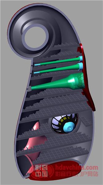

  不过,解决了箱体的材质和外形后,问题又来了!单元工作时所产生的震动怎样消除?尤其是低音单元的振幅比较大,怎样才能最大限度地消除?Vivid Audio主要通过三方面实现。第一,每个单元与箱体接触面之间加入缓冲材质。第二,采用对向发声的低音单元。前者容易理解,后者就是通过两个相同对向的力量来抵消震动,而且两个单元之间有支撑结构连接用于加强刚性!第三,采用锥形导管减震器。该减震器安装在内部,应用在高音、中高音和中音单元的背部位置。或许大家看到GIYA G1的内部构造图就会马上意识到:这不就是B&W鹦鹉螺的技术吗?说到这,我忘记了告诉大家Laurence Dickie的来头,他在过去曾任职于B&W,B&W的鹦鹉螺技术就是他的手笔!
GIYA G1不仅有奇特的外形,内部还有多个加强结构用于加强箱体强度,从而抵御振动
