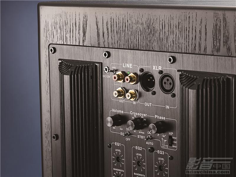

BQ9115背板提供了包括模拟PEQ在内的丰富参数调节选项,能够带来更好的听感,但是调节起来也比较复杂,对普通用户来说不算友好

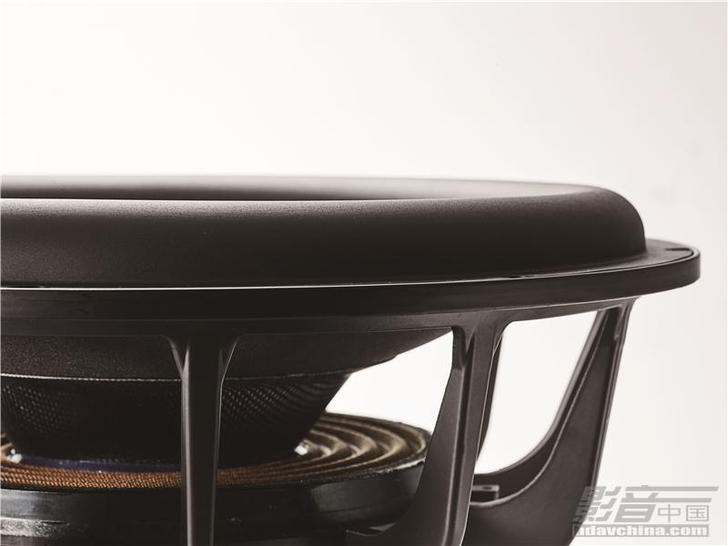

单元方面,则是音箱的重中之重。BQ9115的低音单元采用了三明治结构、质地坚硬的复合碳纤维盆振膜,这种材料虽说算不上非常轻巧,不过配合铁氧体磁路设计,再加上该款超低音音箱的密闭式箱体构造,低频输出的质感以及速度感都会更加优秀。功放方面,对于一只15英寸的超低音音箱来说也是非常重要的,这么大的单元规格,如果是无源音箱的话,驱动起来怕是不容易,BQ9115则内置了一个AB类功放,具备功耗低、驱动效率高、声音失真小的特点,而且功放的最大不失真功率为1000W,峰值功率达到惊人的2000W,这意味着BQ9115不仅可以在保持较好的声音重播性能时承受住更大的输出声压,同时还不惧音频内容的严苛瞬态响应,比如大编制古典音乐的挑战。
除此之外,BQ9115还提供了相当不错的丰富玩法。在音箱背部的面板上,我们可以看到3段式的PEQ调节功能,中心频点在18-80Hz之间,频宽是0.1-1.0oct连续可调,增益则为-15dB-6dB连续可调。这个功能相当强大,而且也很好玩,它的听感的改变是显而易见的,就是对于普通用户来说或许复杂了些,毕竟它确实需要专业的仪器设备才能配合调校,不过据说只要购买秦朝音响的产品都可以通过官方论坛、Q群交流等渠道获得相关调试的专业知识和帮助。另外一个好玩的功能就是该款超低音音箱提供的高通输出接口了,无论是家庭影院还是Hi-Fi,BQ9115都同样适用,15英寸大的单元规格,用于Hi-Fi系统,可想而知听音乐时那种震撼感受。

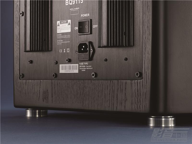

脚钉为金属加橡胶圈设计,抓地力出色,哪怕大动态的“摧残”箱体也依然稳定;就是搬动的时候可能会造成橡胶圈脱落

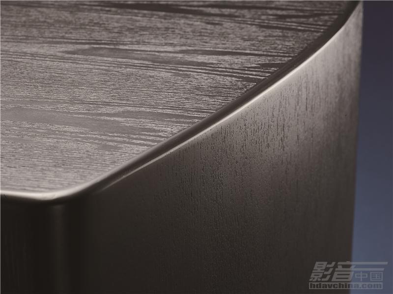

箱体采用了E0级中纤板,内部还有加强结构处理,表面贴上实木皮,不仅显得观感厚实、优雅大方而且也具备不错的防潮性能

单元材料采用三明治结构的复合碳纤振膜,配合铁氧体磁路设计,出声更耐听,响应更快,失真也更小
