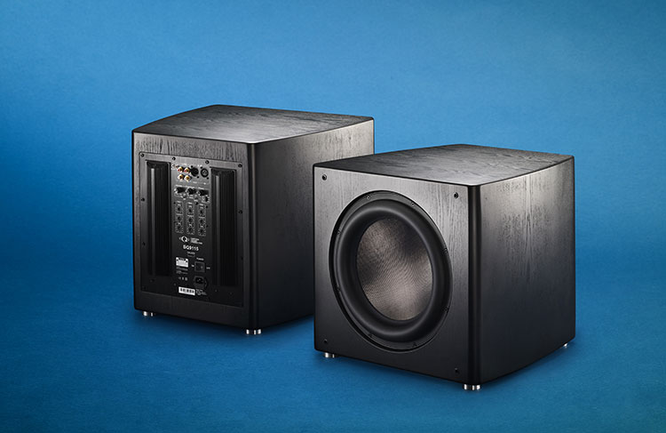

BQ3115D是我们目前最强大的炮了,我怎么想都觉得可以做得更好,18寸短期内没法做好,那先做好15寸的总可以吧。因为有了BQ315D喇叭的经验,相对来说比去弄一个完全没有经验的18寸应该会简单一些。BQ9118E技术上没法突破,那就研发BQ9115吧,先把15寸做到最好,所以就有了开发BQ9115的念头。BQ9115的设计目标是“音质接近BQ9118D,功率更强,外观更漂亮”。
要达到这个目的要从下面几方面做出努力
仍然采用AB类高保真放大电路,并提高炮放的最大不失真输出功率至1000W ,提高对喇叭的控制力,改善声音清晰度。
    丰富的接口极高的可玩性,带12V触发,自动待机,上限和下限频率可切,用于HIFI时高通频率可选。提高喇叭的性能,增加喇叭单元的功率。增加喇叭单元的冲程,扩大两个弹拨之间的距离,减少喇叭的失真。
    对不同的振膜材料做评估,找到最合适的组合,例如碳纤维,玻纤,纸,铝,铝纸复合,碳纤纸复合……
对不同的磁路结构做评估。
    不同的箱体尺寸和造型也要做评估,连功放板的密封盒也要做对比,因为这个密封盒子设计不好的话,原来一丁点的牛叫会被放大好多倍……
经过来来回回很多次的试验评估,非常重要的一环——喇叭单元的研发终于成功了,终于有了我要的声音和指标。
磁路从不同的级别的铁氧体材料,试到不同级别的钕铁硼。从多粒状钕铁硼到一片大的钕铁硼再到优雅那种瓦片状钕铁硼……我们都做了测试对比,最后还是采用比较高规格的3片22CM直径的铁氧体磁路。
    在我的心中,一只好的低音炮喇叭,首先功率要足够大,然后失真要足够小,反应速度要快,声音要自然耐听。要实现这个目标,震膜是非常关键的一环。经过多次的检测试听,我们最终选择了锅底状的三明治结构复合碳纤维编织震膜,该震膜具有高强度,不容易变形,重量适中等一系列优点。一开始我们测试了材料厂提供铝镁盆、复合纸盆、铝纸复合盆和碳纤维盆,都达不到我的要求。指标不错的音色不大满意;音色不错的的,速度又有些慢;碳纤维盆小音量下表现不错,但大音量下声音却混了……经分析发现原因是碳纤盆的钢性不够,于是我对材料厂提出了一个要求,以碳纤盆为基础,重新开模做一款新盆,改善目前碳纤盆的钢性,保留原来的声底,提升低频的解析力。
接下来的事就交给供应商去解决了,一次两次三次……历经多次的测试之后,符合我要求的三明治复合碳纤盆震膜终于成功问世了!

感谢您关注秦朝音响BQ9115超低音系统,本产品将为您的家庭影院和HIFI音乐系统提供卓越的性能。在过去的几年里,我们为新一代的旗舰低音炮BQ9115投入了巨大的热情与无数的努力。仅单元的研发就经历了长达一年多的测试与改进,针对不同的振膜、音圈、磁路、弹波和悬边,我们反复做了很多很多的尝试、对比与改进,才得到如今这款令人满意的超低音单元来;箱体的设计也是极尽考究,厚达40mm的面板,内拉加强筋,表覆实木皮,加以多层高级环保漆封闭保护,尽显旗舰雄厚优雅之风;炮放作为超低音力量之源泉,我们从来都不怠慢,BQ9115采用AB类高保真发烧电路,用料扎实豪华,充沛的供电系统结合素有“管王”美誉的美国ON管,无论是推力还是音色,表现都十分出色。
BQ9115是一枚融质感、氛围、动态于一体的低音炮,为秦朝新一代旗舰之作。在此,我们为您准备了一份简要的特色介绍
单元
高强度三明治碳纤维复合编织振膜+3片直径22cm的铁氧体高规格磁路+双弹波大冲程+粗壮铸铝合金盆架。大功率、低失真;响应快、下潜深,声音迅猛而动听。
炮放
AB类高保真放大电路,用料扎实豪华不惜成本。RMS功率高达1000W(峰值2000W),强劲的推力,确保准确清晰的低频质感。
箱体
25mm高级环保中纤板,面板厚达40mm 。内部加强结构,表面实木皮,环保油漆,观感厚实而不失优雅之韵。

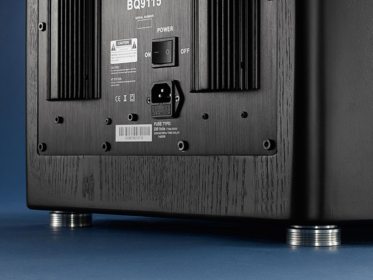

1、纯铜镀真金输入输出端子,细节考究;
2、大电流纯银保险丝,HI-FI级应用,极致追求。
3、定制HI-FI级金属大脚钉,带高品质橡胶缓冲垫,一流的平衡力与抓地力,让箱体在任何时候都处于理想的平稳状态。
