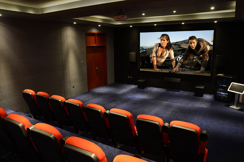

确认施工合同前,已经有三家机构为甲方拿出了配置方案及效果图,甲方认为在美观上有所欠缺,接手此案后,影音设计师以相对中规中据的标准影院美学架构,以及用有限的预算参照美国THX最高标准的音视频设计,首先将影院以精细绘制的图纸呈现,加之详尺的配置明细,博得了甲方的满意及确认。
对于一个影院前期规划来说,客户的预算是一把“双刃剑”,即是限制设计师水平发挥的瓶颈,也能充分发挥投计师的专业设计水平,这就是看是否能把有限的预算,设计的趋于合理,将有限资金所选用的器材配置潜力充分发挥到极致,让客户有限的预算花的最为“超值”。(由于预算有限,所以音视频器材设备要考虑物美价廉,声学处理要考虑实用。最后音视频设备花了9万元,装修及影院沙发等10万元。一共19万元。)
环境处理:
预算预算预算,还是预算,早于资金投入的前提,房间大,钢性表面多,会造成过多的声音强反射,选用比较便宜的聚脂纤维听音板,进行四面墙壁的处理,色调上选用比较时流行的灰色调,比较好搭配红色的座椅和蓝色的地毯,以及深灰色的天花顶颜色。
器材方案:
按完美设计,这样的空间屏幕可以做到近300寸,但是投影300寸屏幕的专业级1080P全高清3D投影机,达到亮度等级标准,没有最低10万预算是下不来的,影像部分已远超出了预算,所以,很多工程案例也是不断地与完美设计目标妥协的过程。全套系统的同档次合理配比很重要,投影机基本只能选择入门级的1080P全高清3D机型,屏幕不要超过150寸,才能保证足够的画面阳光感和细节。如此大的空间,至少要上双低音炮,至少要用到5.1的环绕声高清音轨系统才达到现代影院的基本还音标准。
这么大的空间,只有9万的器材预算,因此设计师将电影与K歌的音箱部分进行统一共享,一是这套音箱完全可以承受高功率,二是可以在不追加投入的情况下,巧妙利用影院的5.1声道系统,将K歌声道5.1化,让声音的包围感和低频能量感提升优势明显,工程完工后,也证明了在入门级系统中这样做的成功和相当满意的音效。
投影机选择时下热门入门影院机型爱普生TW5210全高清3D投影机+森美兰150寸16:9进口软幕料画框白幕 组成影像系统。
喇叭系统选用英国80多年历史的著名老牌Wharfedale推出的高级定制系列系统,这个系列的音箱大动态的优势非常明显,产品线也是非常的齐全,箱体在出厂时已经集成了高度一致性的木质背箱,所用板材密度极高,很有份量感,外表为考究的黑色亚光漆,何证了整体音箱在出厂时由专业厂家调校的一致性音色,杜绝后期安装时由于木匠在箱体制作过程中,由于木板材质的参差不齐和工封箱工艺的差异,造成音质的不一致性。
系统调试与设计者心得:
案例使用的设备器材,不仅适合整个影院空间的需要,而且经过设计师的调试处理,达到非常好的效果。当然这也来源于器材本身的表现力。
Wharfedale MI801的低音单元使用了8寸口径橡皮边折环悬挂结构,高强度的碳纤维+Teflon(特富龙)振膜材质,能表现出强大的功率承受力和更在的声压级输出,和更多的音频量感。
使用了两只专业级的高音单元,具有更高的高音功率承受能力和峰值的瞬态功率冲击能力。完全能够承受电影以及卡拉OK的动态考验。(对比于普通一寸或一寸半的球顶高音在影院定制上的运用上,具有更长寿命和更可靠的稳定性)。
多只高音的运用,在高频声波重放时具有更好的离轴效应,能取得更好的声场均匀度。90dB的高灵敏度使得音箱更容易驱动,同时影院细节更容易和完美的表现出来。108dB最大声压级完全满足国际影院标准THX对最大声压级105dB的要求。在大动态音效的重放时取得优异的音效。
中置音箱使用同系统的ML 400型条型音箱型号,拥用更宽广的对白扩散,比较适合更多人的观看听音。后环绕选用一对MI101  合理间距,挂墙安装方式。
由于空间大,双超低音一定要成为标配,中置左右方向各使用一只英国美声MS200型10寸主动型超低音系统,来填充大房间的低频能量感。蓝光机与硬盘高清播放机全部配备,保证了各种片源的高度兼容性。
影院阶梯最值得注意的一点,就是要保证后排观众的视线越过前排观众头顶,还能保证完全看到屏幕底沿图像信息,无全无遮挡。此影院采用三级阶梯方式,每排座椅8个座位共3排,合理的座椅级差高度,保证了后两排观众可以完全不被前排观众头顶遮挡,可以全视野看到屏幕的底沿,完美实现阶梯的功能性。
整体风格与效果:
整个影院经过10天左右的施工,最终完成测试。整个影院显得宽敞、和谐,阶梯式座位安排,每个位置都能尽享电影精彩,视听效果也非常出色。
案例的成功让甲方非常的满意,完全消除了在初与甲方接触时,给他们专业的建议反而不理解的怀疑态度。员工们体验后,都啧啧称赞,很多人会向影音设计师家里面能不能做这样的影院,要多少钱等很实际的问题。一个按照现代私家影院标准来设计的小型企业级影院呈现了令甲方和已方设计师都满意的效果,有什么比这个更令参与设计的影音设计师幸福的事呢?
