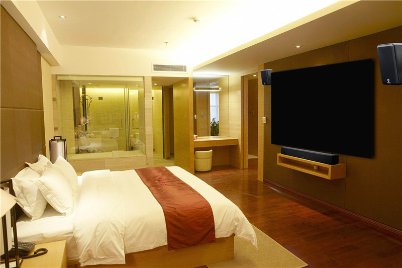

对于面积小于30㎡的客房来说,布局5.1音频系统已经足够。如果空间更加宽敞,且天花板高度在3米以上,不妨考虑包围感更佳的7.1或5.1.2系统。为了安全和美观,建议尽量选择吸顶音箱,两个环绕音箱壁挂以节省空间,普通外置式的音箱需要留出足够的离墙面的位置,以减少后墙声音反射所造成的问题,如果只能紧贴着墙面放置,可以透过在墙面上安装一些声学处理的材料来提升声音的质量。前置音箱则应该尽量放在同一水平线上以确保宽广的音场和平滑的声像移动感。对于面积不是很大的房间来说,一般摆放1只低音炮就可以了。
从便利性来看,目前最简单的构建方案无疑是选用Soundbar。它将多个声道的音箱和功放整合在一个长条形的箱体内,可直接摆放在电视柜上或壁挂,并配备无线低音炮,组建简便之余,还可节省购买功放的费用。基于整个Soundbar市场正处于蓬勃发展的时期,想要获得更好的声音效果并非难事。不少品牌已经前后推出了具有三维沉浸式音效的Soundbar,它们分为两种类型,一是箱体实实在在内置了多个朝上发声的单元;二是采用虚拟环绕技术。因为大部分酒店客房的天花板都比较规整,这两种Soundbar都可以选用,前者效果更好但售价也更高。如果预算充足,也不妨将配备两个小型环绕音箱的Soundbar系统纳入考虑范围。据了解,近期有些品牌开始尝试推出内置播放器的Soundbar系统,“一条线”构建音响系统看来已经指日可待。
