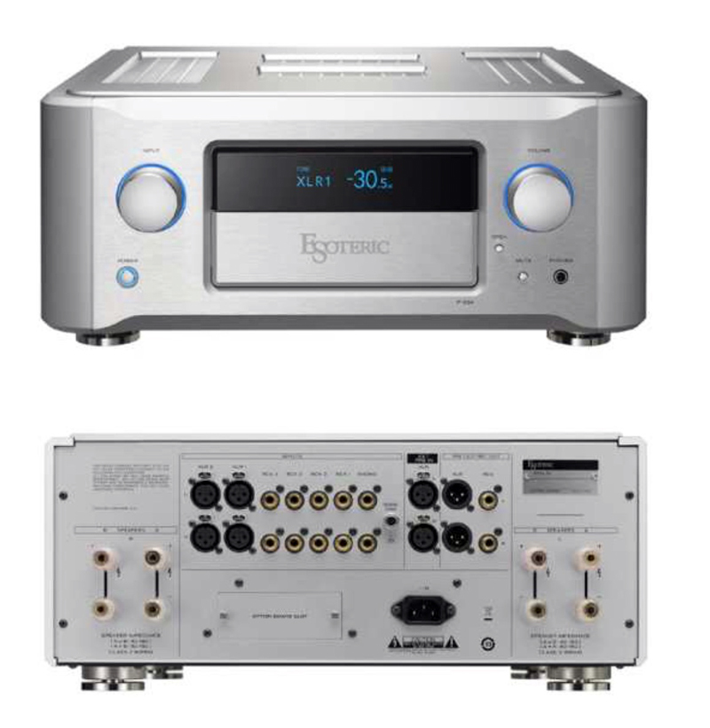

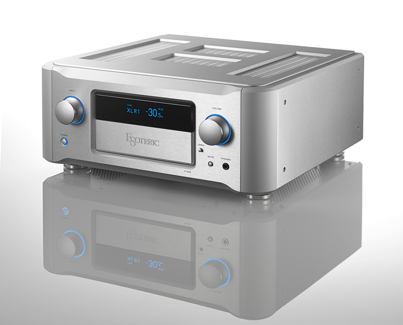

日本Esoteric旗下F-03A综合放大器,它是F系列当中等级最高的,也是唯一的纯A类综合放大器,在8Ω负载条件下,可以提供30W的输出功率,4Ω时可以翻倍至60W,虽然没有超大功率输出,但足以应对大多数家用音箱。
 F-03A承袭自家最高阶Grandioso系列的技术精华,内部的全平衡前级架构是来自于Grandioso C1,再搭配纯A类功率放大。全机采用双单声道设计,从前级输入一直到后级功率输出的最后阶段都是如此,左右声道完全独立可以有效降低串音干扰的问题。内部搭载940VA大型EI变压器,每声道具备40000μF(10000μF × 4)的滤波电容。每声道使用3对Sanken的LAPT功率晶体并联推挽输出,同样的晶体也能在旗舰级S1、M1身上看到,可提供17安培的电流供应,最大峰值达34安培。
音量控制部分,F-03A采用独家QVCS(Quad Volume Control System)音量控制系统,同样是来自旗舰C1前级的技术,使用4组电阻数组分别控制左右声道的+、-音乐讯号。输出/入端子方面,F-03A拥有4组RCA输入、2组XLR输入、1组XLR Pre in,还有1组RCA端子支持MM/MC唱头输入。输出端子有XLR、RCA前级输出各1组,另外前面版上有1组6.3mm耳机输出,搭配独立耳机输出线路。
