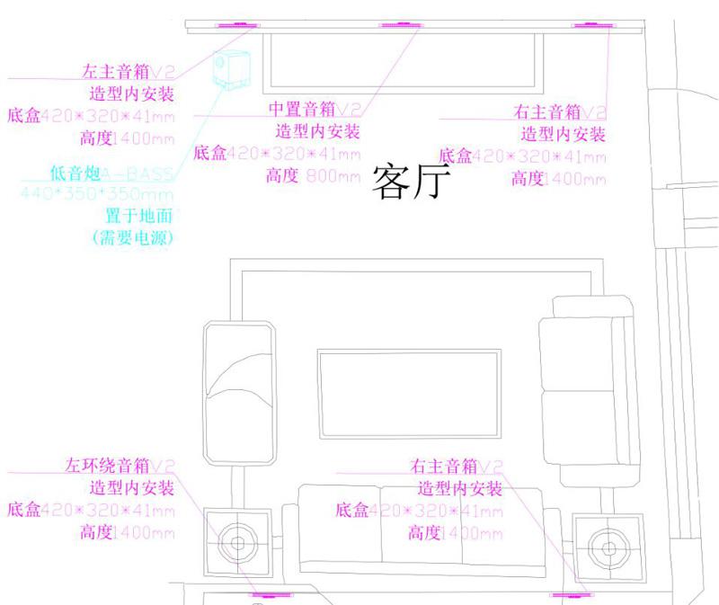

两位业主为教学老师,对音乐也有着极致的追求。他们希望在保持简洁且不影响原有的装修风格前提下,在客厅区域布置一套家庭影院。在经过方案配置讨论和效果试听体验后,业主当天带领设计师前往家中进行实地测量和规划。房屋整体面积139㎡,客厅区域面积为26㎡,推荐使用英嘉尼5.1声道隐形客厅影院V2配置方案。

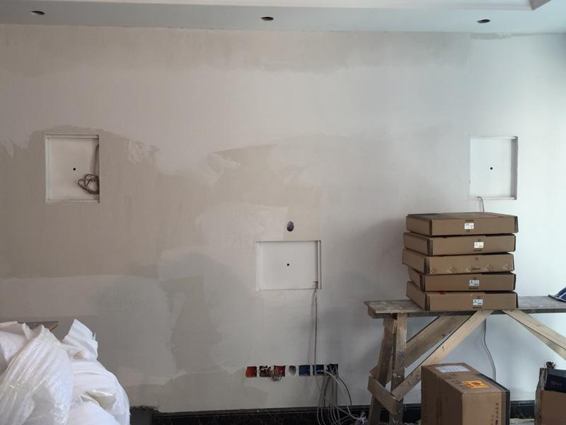

业主最初想法是将5只隐形音箱进行吸顶安装,但是设计师认为,根据THX影院标准,5.1模式下是按耳际高度来进行安装,5.1不会出现吸顶的布局。最后业主认同了设计师意见,在墙体中布置5只隐形音箱。
首先,根据客厅大小,在电视背景墙测量出75英寸画面;其次,将中置和左右主音箱确认其高度、方位,由于客厅区域无侧面墙体,左右环绕则布置在后墙体上;再者,将A-BASS超低音置于电视柜左侧。
4.CAD图纸设计

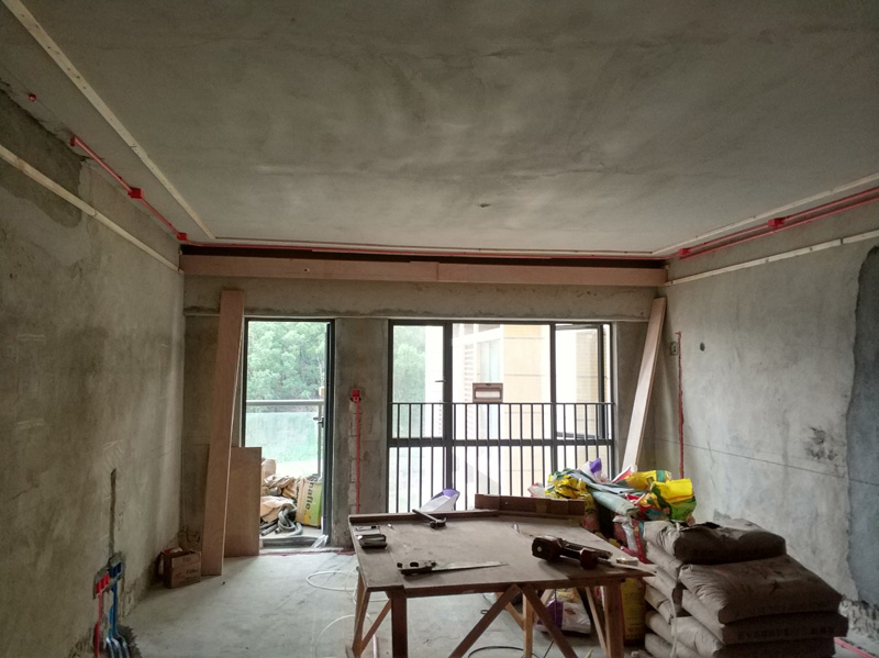

5.现场规划

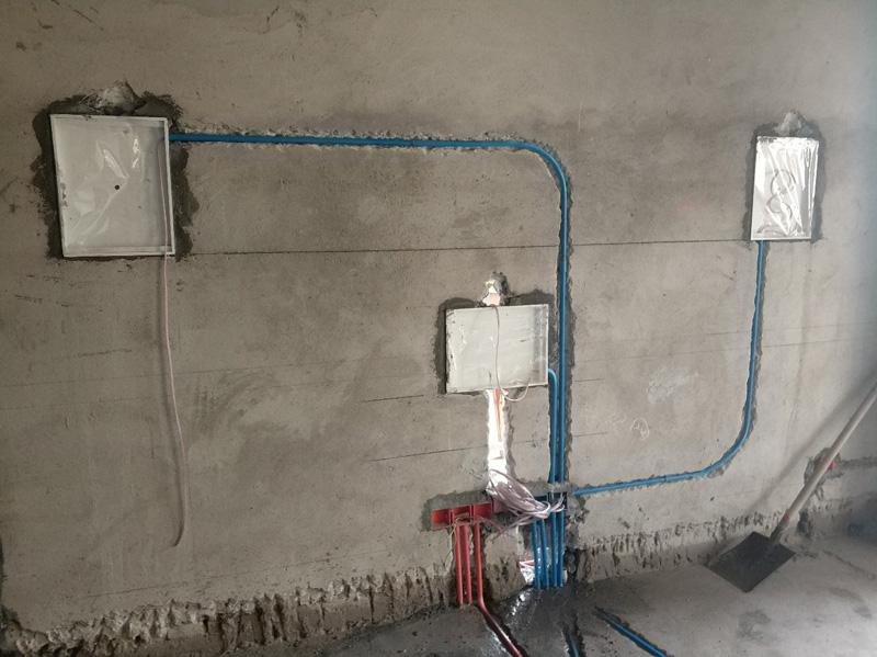

6.开孔布线
7.设备安装

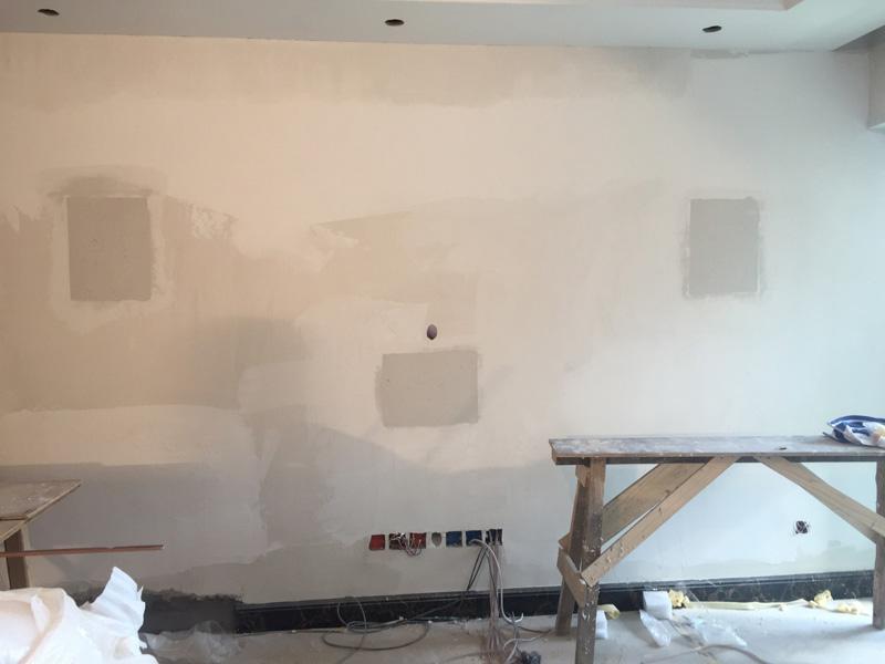

8.封墙批灰

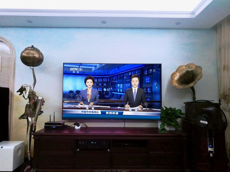

经过前期的施工、安装、连接与调试,最终音箱隐于无形,丝毫未改变业主家原有风格。
测试影片《环太平洋2》,机甲战斗时的撞击声充满力量感,大海中激起的水花声通过环绕发出,仿佛置身战斗现场,爆炸声响起时,低音炮发出的超强动态,丝毫不输于电影院效果。测试歌曲《张三的歌》,琴声清脆干净、女声婉转动人,低音鼓点回弹有力。最后连接上业主的数字机顶盒,点播今年的世界杯回放,5.1环绕声完美得被还原,尖叫声、呐喊声、鼓掌声从身后传出,仿佛就坐在观众席。经过业主的体验和测试验收,业主非常满意整体的效果,期待未来为其带来更多的惊喜体验。
