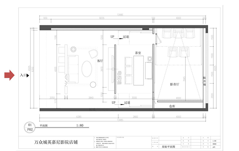

通过对体验店的空间测量,在面积为87㎡的整体空间内规划出客厅、茶室及影音室3个主题功能空间,还原用户在实际家中的场景,满足用户在客厅区域观影、看直播、玩游戏,在茶室洽谈、听歌,在影音室看电影、K歌等需求。
规划设计图

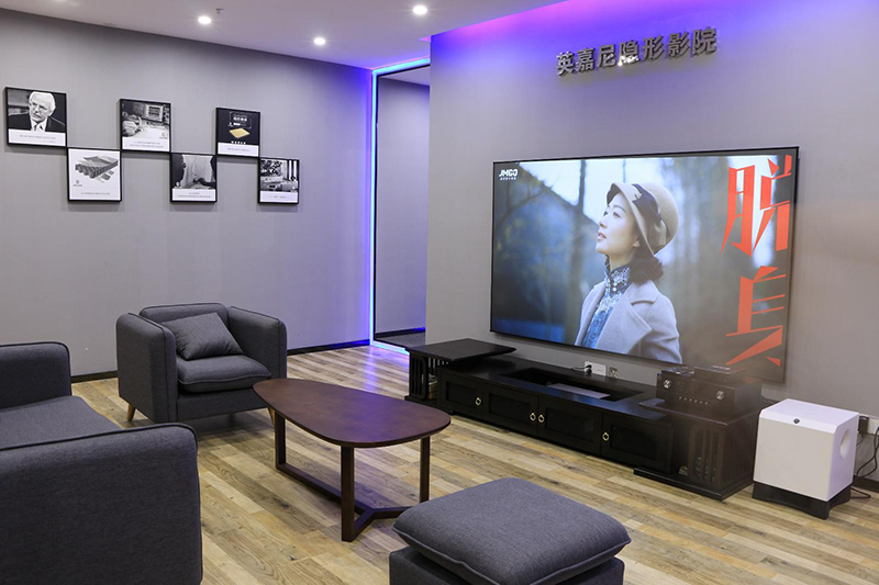

针对面积为25㎡左右的客厅空间,配置了一套5.1的音响系统,其中5个通道使用的是英嘉尼隐形音箱V2,单通道额定功率为80W,保障了看电影时的大动态。隐形音箱V2可以完全隐形安装至墙内,贴上墙纸,实现“只闻其声,不见其形”的神奇效果。有源超低音音箱A-BASS采用10英寸低音单元,额定功率为180W,能够带来强劲的冲击感。搭配使用英嘉尼解码功放HD-500S和亿格瑞蓝光播放机A9,能够流畅解码目前所有蓝光高清片源。
5.1声道配置的客厅空间

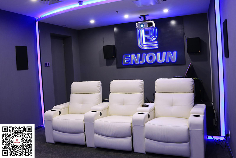

设计师结合影音室的需求,为其配置7.2标准影K系统。为了兼顾观影及K歌,同时实现智能影音、灯光控制。经过商量,影音室左右主音箱使用的是英嘉尼影K一体音响K10,额定功率为180W,采用专利号角和声像纠正技术,在兼顾观影的同时,能够保证K歌时声音更加洪亮和圆润。中置音箱使用A6音响,保障观看电影时人声对白的通透清晰。侧环绕及后环绕使用A5音响。搭配使用英嘉尼合并式功放HD-700S,能够在K歌时保障强大的动态混响输出。左右主音箱搭配英嘉尼纯后级功放TD-400,而前端配置英嘉尼无线话筒EK-88、和音元视点歌机9000M2T及亿格瑞蓝光播放机A10pro,最后搭配埃克斯全屋控制主机C03来实现影音室的影音、灯光的智能控制。
影音室为7.2声道的标准影K系统

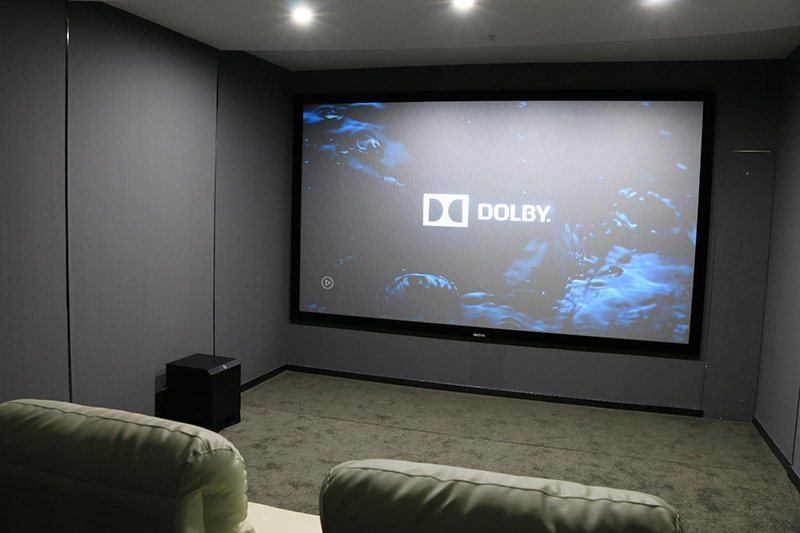

影音室考虑到用户的多元化使用需求,且希望操作简易、一键切换,故配置英嘉尼合并式功放HD-700s,支持影K一体,一键切换观影/K歌模式。在日后使用中无需复杂的操作,一切从简。为了保证影音室使用的专业音响能够达到最佳效果,在设计之初,经过声场设计,做好了相关的吸音处理:隔音墙、吸音棉、低音陷阱、地毯等。

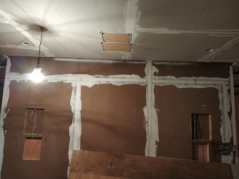

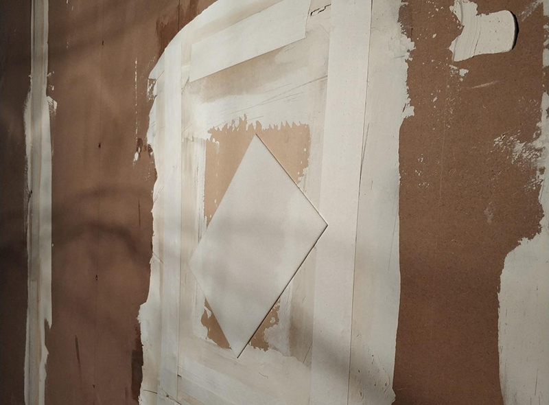

 墙体处理
开孔布线
刷粉批灰

客厅区域采用可隐形安装的隐形音响作为声音还原设备,不仅可以保证音质效果,还完美地融合设计师设计的客厅风格。使用杜比和DTS认证的解码功放HD-500S,在还原蓝光电影影片时,能最大程度呈现出声音的各种细节。搭配100英寸激光电视画面,以满足用户对画面及音质的极致追求。
影音室显示部分则配置150英寸透声幕布,3只主音箱隐藏在幕布后面,避免它们干扰观众视线。体验电影时,7.2声道可使得声音的过渡更加顺滑,更具空间感。通过智能中控一键切换K歌模式,享受专业K歌效果,让人忍不住高歌一曲。
影音室一览
