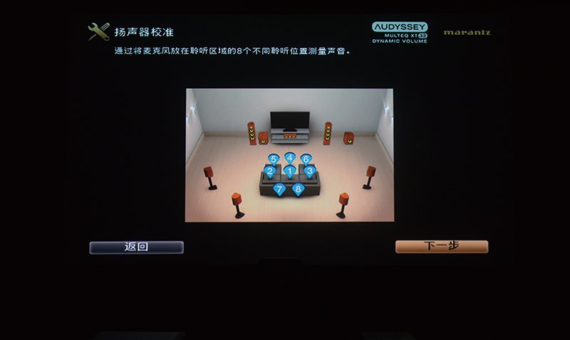

在自动声场校准方面,AV8805使用的是Audyssey MultEQ XT32自动室内声场校准功能,是目前Audyssey自动校准系统中的最高版本。它需要测试麦克风摆放在聆听区域范围内8个参考测试点进行数据采集。整个测试过程大概需要15分钟左右的时间来完成,效果怎样?稍后告诉大家!

Audyssey MultEQ XT32自动声场校准,需要用家在聆听区域内以8个参考测试点进行数据采集,并且要求测试麦克风的高度与人耳齐平Audyssey MultEQ XT32除了自动声场校准外,Audyssey LFC和Audyssey Dynamic EQ这两个功能还是很管用的,前者是避免低音跑到隔壁骚扰邻居,后者可以在低音量聆听的情况下对低音的量感进行补偿不可少看的Audyssey MultEQ XT32
上文说到的Audyssey MultEQ XT32自动声场校准,它能进行帮你设定每个声道的电平、测量距离,调整延时,设置各个扬声器的分频点,调整EQ等一系列的工作。Audyssey MultEQ  XT32适合两类用户群体。第一:新手;第二:客厅环境用户(客厅环境通常极少,甚至没有声学处理)。我们的视听室才刚刚完成,还没来得及安装声学材料,声音混是意料之中的事情,所以属于第二类用户群体。
在使用Audyssey MutliEQ XT32进行修正后,发现声音效果还是挺不错的,改善的关键词在于“清晰度”和“音场规模感”,主要是中频和低频不混了,变得清晰和干净,听起来结实有力,中高音部分的鲜活感也出来了,整体的细节更丰富。例如,听《爵士传奇》里面的《Together》选段,爵士鼓的声音恢复了速度、弹跳力和凝聚力,电吉他的声音恢复了清脆音色和丰满的结像;听郑秀文演唱会的开场的一段《BangBangBang》,声音恢复了活力,宽阔的音场感也出来了,变得开阔自然,各种声音不再闷在一块。
