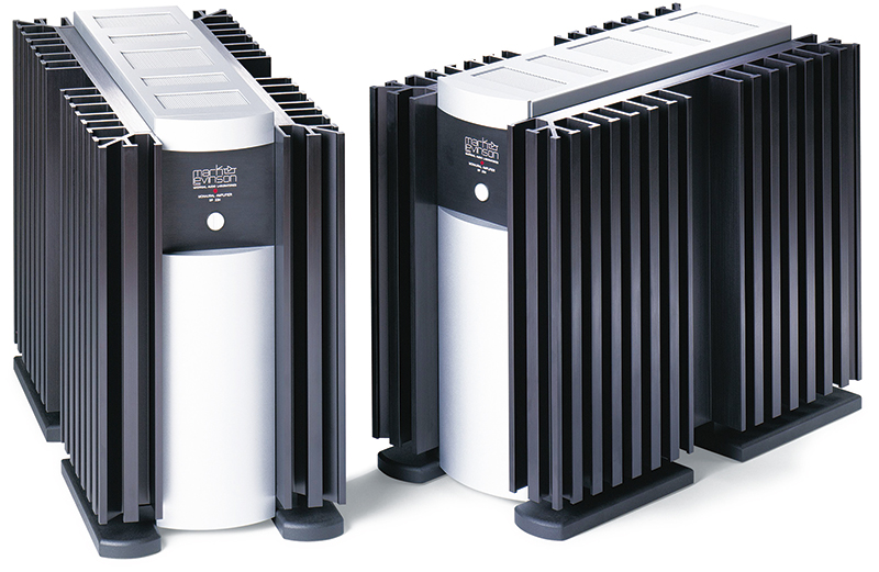

Mark Levinson NO.33单声道功率放大器采用立式机箱设计,减少占地面积,而且 还能增加与空气的接触面,起到更好的散热效果 Wilson Benesch新款旗舰音箱“教皇”,它的低音部分不采用大口径低音单元,所 以箱体显得苗条修长关于节省空间设计的延伸阅读
关于节省空间的设计,在HI-END音响器材上面也是非常常见的。尽管HI-END音响器材的体积并不不会小,且价格昂贵,与我们本次专题的定位相差甚远。但实际上,不少HI-END器材在设计时还是考虑到怎么才能节省空间。就好像发烧友熟悉的Mark Levinson No.33/No.33H/No.53单声道功率放大器就采用了立式机箱的设计,往高处发展,对比起传统的卧式机箱设计,立式机箱的占地面积要小很多,而且金属面可以与空气有更多的接触,散热性能更好。后来,加拿大Classe、瑞士Nagra、德国Octave、美国ARC、VTL、英国Naim Audio等厂家都先后推出了采用立式机箱的顶级功放。此外,上述的Devialet(帝瓦雷)LE1000Pro也属于以节省空间设计作为出发点的顶级功放,由于体积小,里面的电子元件大量地采用贴片零件,而且线路之间的连接十分紧凑,几乎没有多余的空间,散热也通过机箱进行,没有专用的散热器。

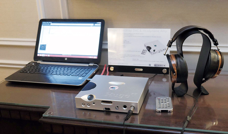

解码/耳放一体机就是针对耳机党玩家的,这类解码/耳放一体机的数码部分主要是针对电脑而设计的,通过USB接口连接,而且这类器材的体积通常都比较小,适合摆放在书桌上使用。一台笔记本电脑,一副耳机和一台解码/耳放一体机就称为了耳机党们的最基本配置,然后就可以在书房里面安安静静地听音乐,不影响到别人休息了。

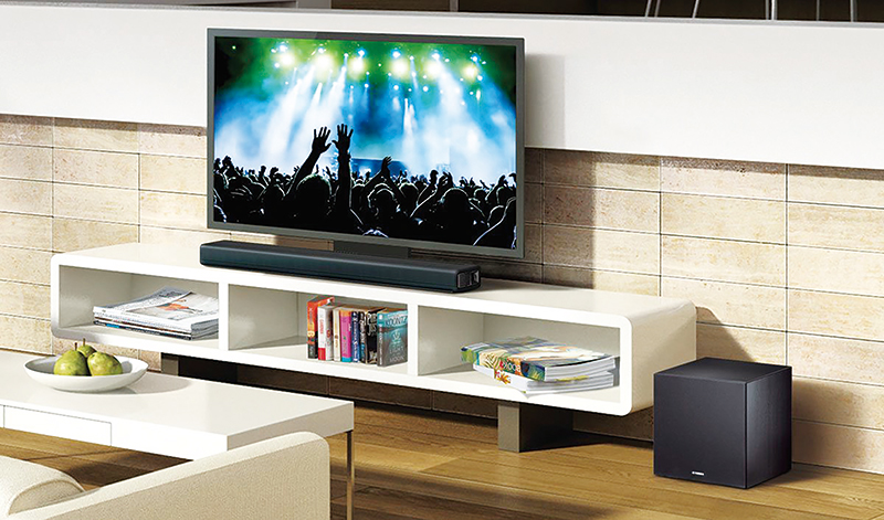

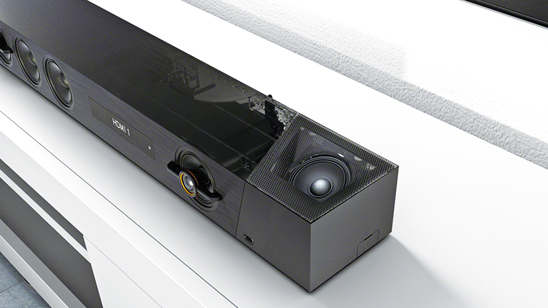

Soundbar是将家庭影院的音频部门浓缩到一个条形音箱和一个外置低音音箱里 面,用于是组建客厅影院是一个不错的东西支持Dolby Atmos,DTS:X三维沉浸式音效的Soundbar产品,都会有一个网上辐射 声音的单元,通过营造天花反射声来实现上方声场效果Soundbar的原理是通过墙体和天花的反射声来营造声音包围感的,而另外一种则 采用类似相控阵雷达原理,通过改变声波的相位(或延时)来实现“环绕声”效果Soundbar环绕声音响
对于喜欢看电影的消费者,Soundbar环绕声音响是一个很简洁的解决办法。Sounbar环绕声音响的好处就是将一个多声道音频重播系统集成在一个条形音箱和一个外置低音音箱里面,两者之间大多采用无线方式传输,有些甚至直接一个条状音箱,连低音单元都集成在里面去。你只需要再买一台蓝光机,或者高清播放机,配合你的平板电视机,那就可以组成一套简洁的家庭影院影音系统了。
在选择上,我尽量建议各位选择至少要能支持Dolby TrueHD,DTS-HD MasterAudio环绕声格式的产品。如果在预算许可的情况下,支持Dolby Atmos,DTS:X音效解码能力,以及支持4K UHD视频传输通道的Soundbar环绕声音响的更理想的选择,像YAMAHA、SONY等大公司推出的高端型号。这些Sounbar环绕声音响所营造的音效会让你有耳目一新的感觉。如果大家有兴趣进一步了解Soundbar环绕声音响,那么我建议大家看2018年9月刊中的“一条走天下”Soundbar环绕声音响专题,里面有关于Soundbar环绕声音响的发展以及主要技术特色的介绍,并且还有针对多款产品做集体测评,是一个很有参考意义的专题。
