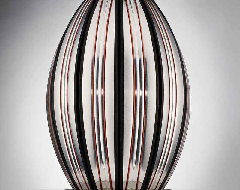

运用单个单元实现360°全声场发声是最早期的解决方案,也是目前业内公认出声效果最为出色的一种,该方案最早由MBL提出,至今MBL仍然通过特殊的单元技术生产360°全声场发声音响。MBL旗下音响通常都有非常“怪异”的外观设计,单元呈现罕见的葫芦状构造,官方把这种单元称为“全向三维辐射单元”。
该单元最核心的地方在其振膜设计,据介绍,振膜采用高科技碳纤维经高压为精确控制的加工程序后形成椭圆形的类葫芦状,上部安装了一个锥形轴承,下部则配置了用于牢固粘合的音圈。由于单元为椭圆形,因此并不具备特别的指向性,声场能够向四周均匀覆盖。当音频信号输入音圈时,音圈产生的磁场与磁路系统的相互作用驱使音圈随之振动,令单元的振膜产生向房间各处辐射的声音。MBL的360°全声场发声音响往往还会设计强力的磁路系统和高效的音圈结构,从而提升音箱的输出功率。

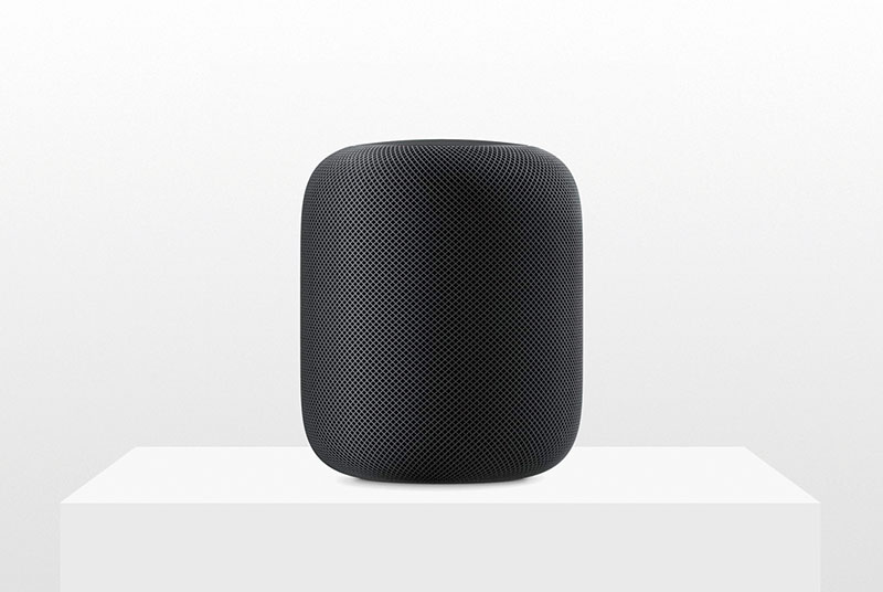

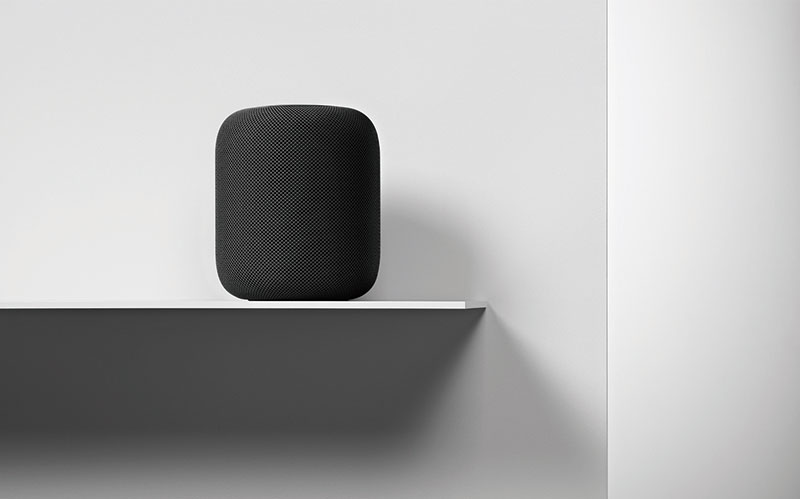

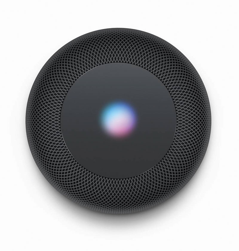

从开始发布吸引一定关注到无声无息、低调发展,再到最后慢慢被人们遗忘,以至于当某天突然听到HomePod新闻,突然发出“原来HomePod还活着”这样的感慨,HomePod可谓命途多舛。造成这种尴尬局面原因当然不是因为HomePod没有在国内开卖,事实上HomePod在全球市场表现都不够出色。早在苹果公布HomePod的消息时分析师们便不看好这款产品,入局时间晚,缺乏核心竞争功能是HomePod远远没有赶上其它智能音箱的重要原因。抛开这些层面不谈,HomePod本身的设计和功能还是有一定看头,尤其是在声音还原方面,HomePod借用了360°全声场发声概念,通过7个扬声器阵列外加一个没有指向性的低频单元,实现多方位自由聆听。HomePod带有配合语音控制功能的6个麦克风阵列,此外还搭载了苹果A8处理器,虽然只是几年前的旧有型号,但在智能音箱中,HomePod已经算是中高端配置。随着iOS系统的更新,HomePod不仅仅只是用于语音播报和智能控制,苹果为其加入了越来越多的实用功能,比如播打电话、查找手机等,深度对接iOS生态链。

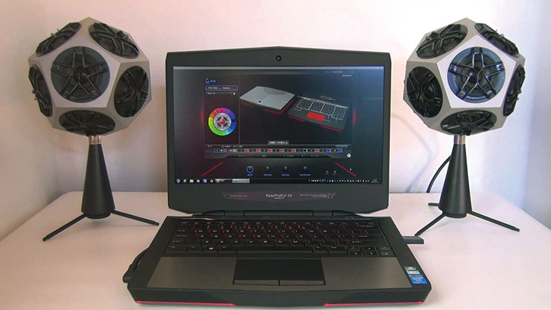

  • Solid Acoustics Sikkim

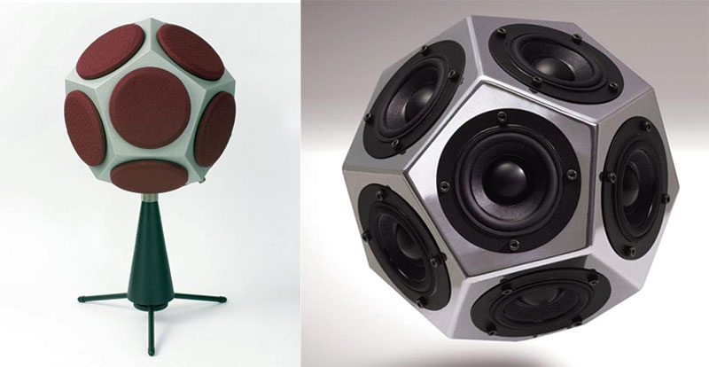

Solid Acoustics是一家来自日本的音响公司,早在2005年便推出了基于360°全声场发声的音响套装,随后该公司还相继推出了升级款,除了外观、性能有所区分之外,其设计理念均没有特别的变化,Sikkim是其首款也是最经典的一款音响系统。Sikkim包括一个桌面式功放和两个小型卫星音箱SA-355i,音箱共搭载12个全频喇叭单元,箱体为12面立方体结构,每一面均配置一个单元。单元采用钕磁体驱动,直径为5cm。正如前文提到,SA-355i是一种特殊的360°全声场发声结构,按照官方的说法,12面体能够覆盖更广阔的聆听空间,同时让用户在空间中的任何一处角落都能听到美妙的听感。功放部分,Sikkim采用了在当时颇为发烧的12AU7真空管作为放大部件,兼具温暖的音色表现和数字放大器的低信号衰减特点,是一款典型的Hi-Fi作品。Sikkim还可以外接超低音音箱,带来更加强劲的低频表现。Sikkim推出之初,市场售价曾达到了84万日元,由于颇为前卫的造型设计加上360°全声场发声的卖点,Sikkim一度受到音频爱好者的关注和追捧。
  • MBL 101E MKII

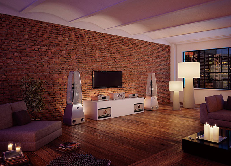

说起360°全声场发声,怎能不提及MBL呢,作为该概念最早的践行者,MBL几乎就是360°全声场发声的第一代表。MBL 101E MKII是旗下的经典作品,在经过多次迭代改良后,101E MKII拥有更加高效的工作表现和更耐人寻味的听感。101E MKII的高音单元、中音单元以及低音单元均为特殊的“灯笼状”结构,每个单元都由一片片振膜黏合而成,不同的是,高音单元、中音单元的振膜采用碳纤维材料,而低音单元则以铝镁合金组成,相比较前代产品材质更轻巧,声音的反应速度也更快,听感更令人讨喜。MBL音箱的360°全声场发声原理已在前文提及,这里便不再赘述。101E MKII另外一个改进地方是其低音单元,虽然同为12英寸,但在失真方面101E MKII会有更加优秀的控制能力。该款音箱背面板上还提供了声音微调设置,可分别针对中、高、低音三个频段进行档位调整,迎合不同听音偏好和不同类型音乐的要求。作为MBL的Hi-End旗舰产品,101E MKII的价格也是相当高昂的,为了让音箱发挥最好的状态,官方建议搭配全套MBL产品使用,达到最佳的听感。

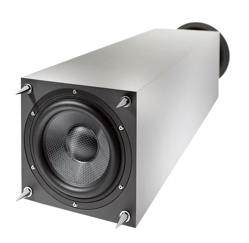

  • German Physiks Unlimited MKII

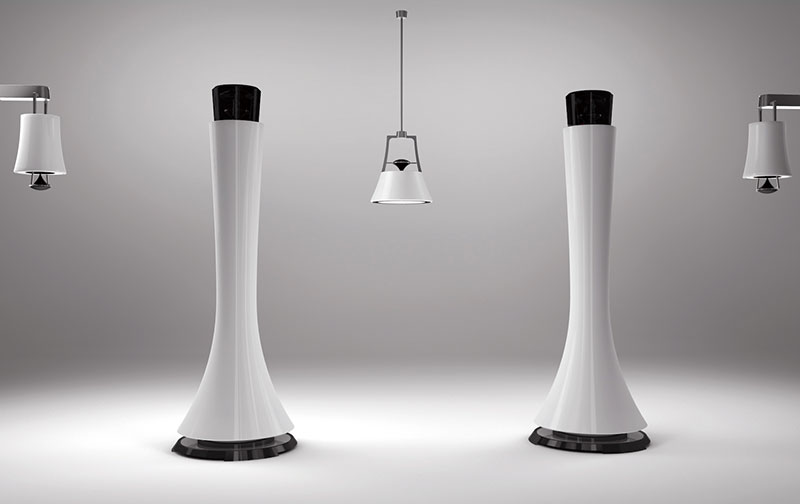

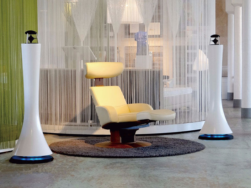

与MBL一样,来自德国的高端音响品牌German Physiks也在单元方面下文章,Unlimited MKII是旗下一款能够带来360°全声场发声聆听的Hi-Fi落地箱。Unlimited MKII的外观设计并没有如MBL 101E MKII那般奇特,不同于MBL的全向三维辐射单元,German Physiks把实现全方位发声的单元称之为DDD单元。Unlimited MKII装载的高中音单元为碳纤维材质,负责120Hz-24kHz的频率响应范围,8英寸低音单元向下朝向,负责120Hz以下的音频,另外配合特别设计的音箱架,能让低频进行良好地全范围扩散。据官方资料介绍,Unlimited MKII所追求的便是重现人耳在音乐厅听到的效果,既有大量的直达声,也有非常丰富的反射声,以此展现更加广阔的空间感,更真实的舞台感和结像力。考虑到聆听环境的限制和所处座位的重要性,Unlimited MKII的360°全声场发声能够让房间中的每一个听众都聆听到相同的音色呈现。值得一提的是,DDD单元在它的作用范围内呈线性相位排列,除了全方位声场,Unlimited MKII还拥有上佳的细节还原性能。Unlimited MKII主打时尚设计,拥有黑色、灰色、黑褐色和白色四种颜色,适配不同的使用空间。
