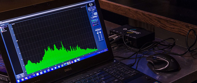

这次我们一共调来了10款机型进行测评。在整个测评的过程当中,我们不厌其烦地开启和关闭,重复播放那些选定的音乐和电影片段,还要换机、接线、检查等等,一天下来的工作可谓非常辛苦。但辛苦的结果是让我们了解到“不同技术之间对声音影响的差异性”。例如,最让大家惊讶的当属Trinnov Audio的Trinnov Optimizer优化技术,再加上那个先进的测试麦克风,一旦开启之后,声场、空间感、细节、动态还有声音的活生感等方面的差异是非常大的。有技术的厂家,其优势是完全能够通过效果体现出来的。Marantz AV8805所使用的Audyssey MultEQ XT32也对声音优化起到相当明显的作用,得到大家的一致肯定。
此外,Storm Audio I.ISP 3D 16.12 Reference Edition、DataSat RS20i、Lexicon MC-10这三款机型均采用Dirac Live的产品,Integra和Onkyo都采用AccuEQ,但因为测试麦克风,或者器材硬件之间的差异,自动声场校正软件对声音的优化程度也会出现明显的差异。但从总体来说,自动声场校准主要是改善声音的清晰度和声场效果,低音变干净,人声对白的清晰度提高,声场变宽或者变工整,这些都是自动声场校正技术本身所追求的声音效果。
