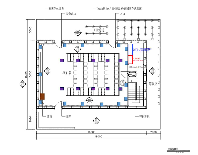

“8K咪咕影院”演示厅是专程在空地上搭建的。从我获得的图纸来看,长18m、宽15.9m,建筑面积超过280㎡,为此进行了15.1.10共计26个声道的配置。演示厅以阶梯式排列,共有4排,总计24个座位。有意思的是,主办方特别制作了座位票,以便对号入座。演示的片段则有点出乎我的意料,并不是我们在展会上常见的电影演示Demo,而是由咪咕专程用8K摄像机拍摄、长度约5分钟的短片《舞之梦》,当然也做了全景音效的处理。

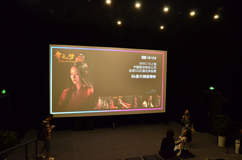

感受一下300英寸8K屏幕在演示厅里的大小比例
《舞之梦》是个长约5分钟的古装穿越剧,这也是我国影视工业最擅长的题材之一。个人感觉,就影片本身而言,穿越的代入感有些生硬,但歌舞题材可以很好地表现出丰富色彩以及人物肤色等较易识别准确度的元素。8K分辨率的画面,其实已经超越大多数数字影厅的标准,使用的商用投影机,亮度也足够,只是在末尾出字幕时,会有少许失焦的感觉,不清楚原因何在。音效方面,演示厅的大小完全不亚于许多电影院的放映小厅,多达26个音箱的助阵,在空间感的营造和临场音效上的表现还是不错的。由于影片本身低频信息并不多,因此单靠1个Procella Audio V21音箱来实现超低音的重播,基本上也算是满足了需求。

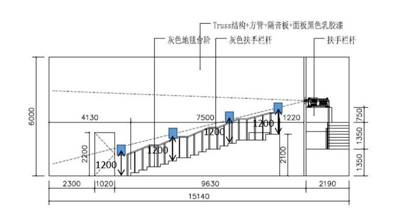

现场施工图纸,注意音箱的排列
阶梯式设计,4个侧环绕高度随座位相应变化
从上图中可以看出:蓝色为主音箱和环绕音箱,前方为左、中、右3个声道(C212),左环绕、右环绕和后置各为4个声道(P6);紫色为天空声道,分成两排,各为5个(P5);咖啡色的超低音声道,采用单个音箱(V21),放置在屏幕前方左侧。

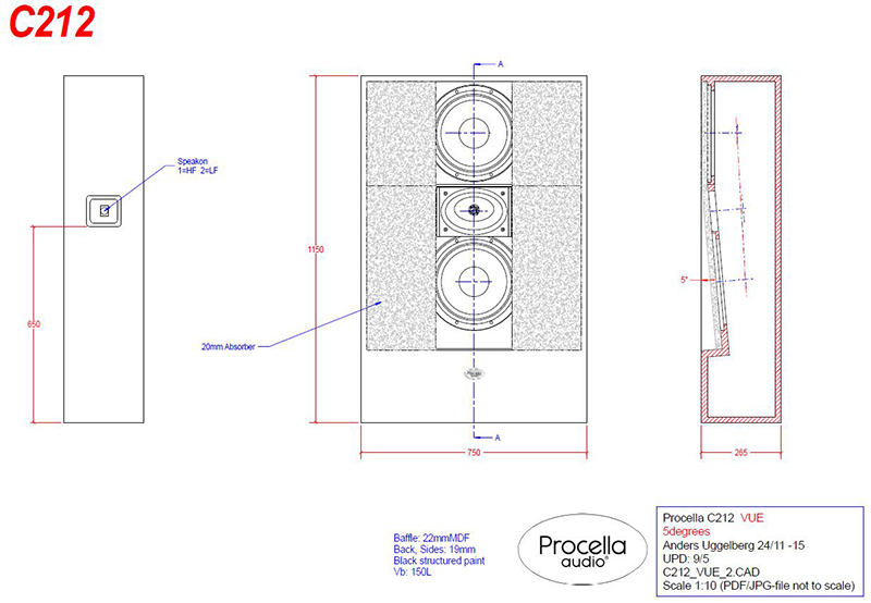

C212是Procella Audio Cinema Speakers系列中Behind Screen LCR(幕后主声道)类产品,即可以安装在透声幕背面的。参数上,其“三围”达W0.75×H1.15m×D0.265m,重32kg/个,承受功率700W,峰值功率1400W,灵敏度99dB,峰值声压级可达137dB。作为一款哑铃式两分频音箱,它配备两个12英寸、带75mm音圈的低音以及带恒指向性波导管的1英寸高音。以我的理解,无论是体型,还是如此高的功率承受能力以及灵敏度/峰值声压,都预示着它不仅是款供定制影院使用的主音箱,就算某些商业场合中应用,也能对付得了。40Hz的低频响应,某种程度上还能减轻超低音的负担。
主音箱C212的剖面图

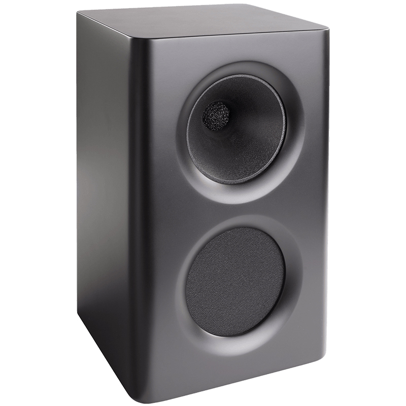

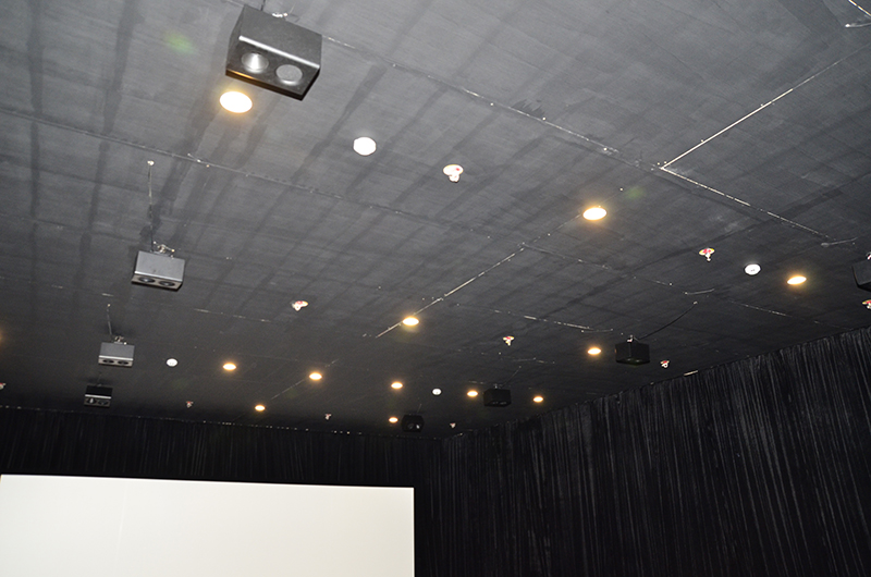

P6、P5均为二分频设计的家用音箱,区别在于体型大小和单元口径。P6有点“横向发展”的意味,频率响应70Hz~20kHz -3dB(个人以为,Procella Audio在参数标示上非常保守,好比C212这样的大型落地箱,低频也只标注到40Hz);P5显得紧凑很多,频率响应90Hz~20kHz -3dB。两款音箱采用相同的带恒指向性波导管1英寸高音,低音单元的口径分别为6.5英寸和5.25英寸

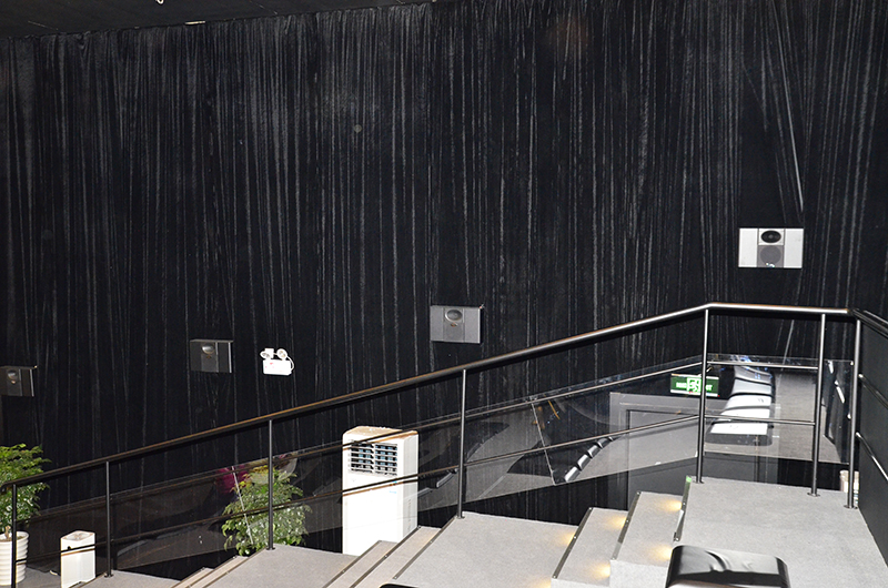

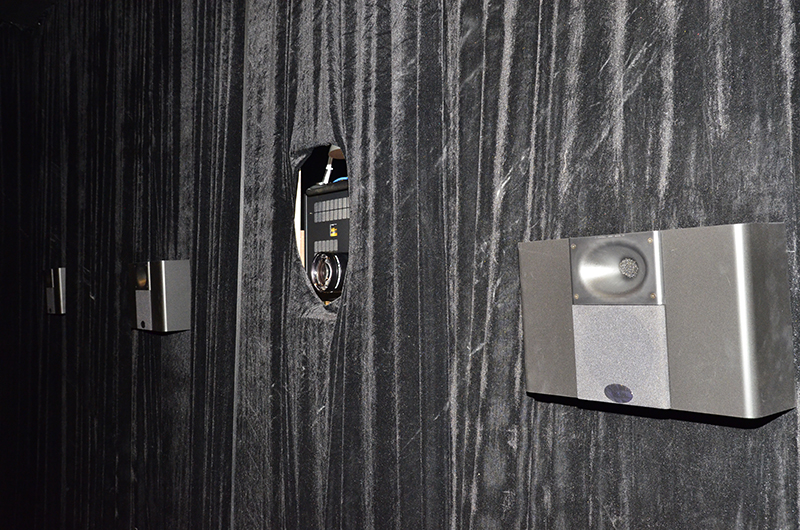

位于后墙的环绕音箱(P6)以及商用投影机
位于侧墙的环绕音箱,同样是P6,注意是阶梯式排列的
Procella Audio P6特写
Procella Audio P5的官方图
从这个角度可以看到天空声道安置的P5

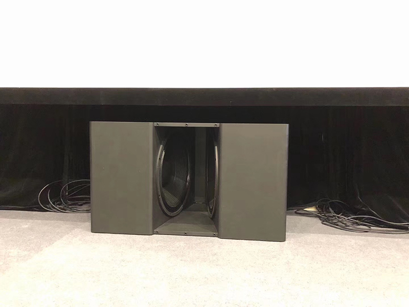

系统中唯一的超低音,是Procella Audio的新旗舰V21。顾名思义,它搭载了2个21英寸的超低音单元,在-3dB时低频截止可达18Hz,声压级为139dB和145dB(峰值),承受功率可达1700W×2/RMS和3200W×2/峰值,无源设计。
位于前方的Procella Audio V21超低音

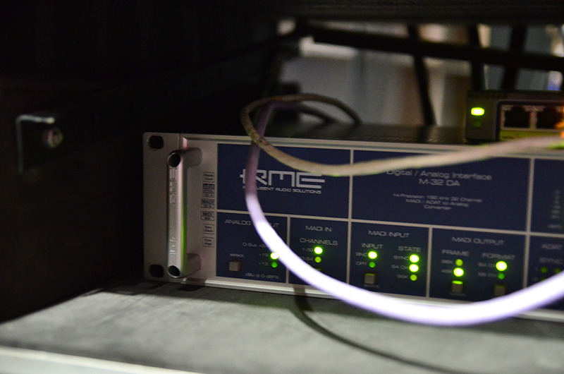

承担8K信号重播的,是部服务器,它与商用投影机位列上层设备间,除了直接把8K视频传输给投影机(以4路BNC连线),还具有数字解调功能,因此15.1.10共计26个声道的数据是被解码为13路立体声PCM信号,再以同轴线+BNC传输给机柜上层的RME M-32 DA。

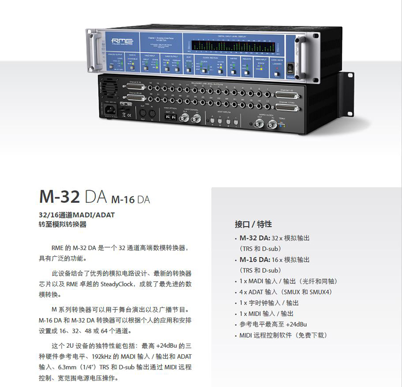

RME M-32 DA的官方说明
安装在机柜上层的RME M-32 DA

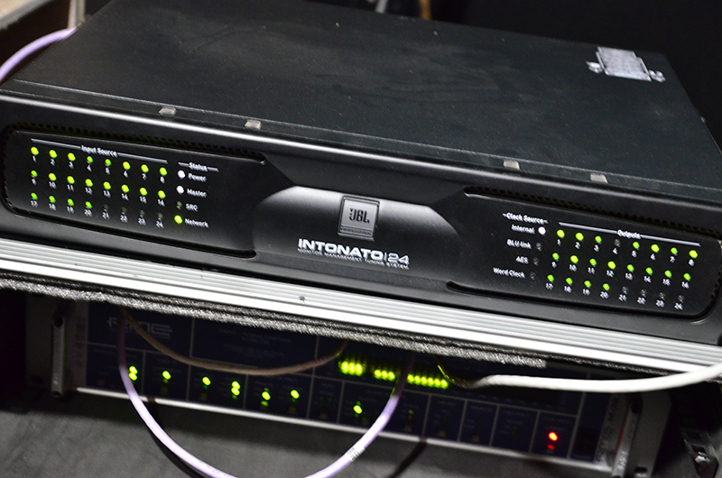

RME M-32 DA是个32路的D/A解码器,主要用于舞台演出和广播节目。通过它的解码,26路信号中的20路被传输给JBL Intonato 24录音室监听管理系统(用以控制音量和校准电平)。后者虽是24路通道的,但其中4路为低音专用,因此只能接受20路,剩余6路通道后期是完全独立设置的。所有这26个声道(确切点是25.1个声道)再被传送给Procella Audio的各款后级功放,用以驱动音箱发声。

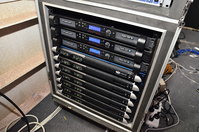

这个过程中,DA05-DSP和两台DA06-DSP负责主声道,7台DA5000 DSP-X中除了一台用以驱动V21,其余则用来驱动环绕和天空声道的P5和P6音箱。
这里是所有Procella Audio的后级放大器,用以驱动15.1.10声道音箱
整体的系统构架就是这样的。由于整个系统是专业+家用的混合形式,其中的组合可能与我们寻常的思路会有些不同。但是考虑到8K的视频传输,以及多达26路的音频传输,能做到现在这样的安排,已经是非常不错的。当然,也期待未来有符合家用标准的设计,比如用到Trinnov Audio的全景声系统。
