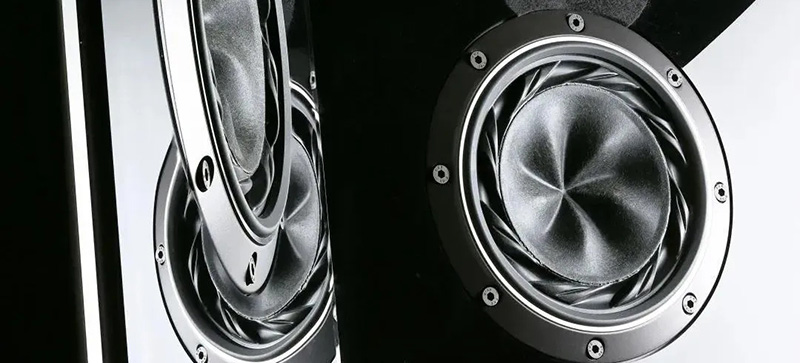

而同轴音箱采用的是同轴单元,这种单元实际上是高音单元和低音单元的组合体,高音巧妙地放置在低音振膜的中心处,因此能保证高、低音的声学中心是同一个点,从而解决了相位偏差的问题。
它不但解决了轴向响应的对称性,而且离轴响应特性得到有效改善。因此使用同轴单元的音箱产品,往往有着更加好的场感,因此也很受发烧友的欢迎。

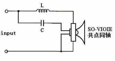

真正的同轴单元,是将高音单元和低音单元合为一体,以消除高低音扬声器的相位差,学名叫“同轴共点单元”,从理论上说,同轴扬声器的高低音应该是从同一点发出的。
从外观上,同轴扬声器应该有两个独立的振膜、两个独立的音圈,和两套独立输入线路。此外,如何将高音单元和低音锥盆完美融合,能够完美地设计在一起,并调整它们的发音点完全重合,才能实现整体频率特性的对立统一,这也是单元设计生产厂家非常注重的问题。
一些中低档的产品,不过在原有的振膜上又加了一层振膜,实际上是双纸盆单元,虽然可获得比普通全频带单元更好的高频延伸,但这并不是真正的同轴单元。
另外还有一些单元,在低音扬声器的中心前端安装了一个独立的高音扬声器,二者各有各的磁钢和盆架,只不过机械连接而已,因此我们可以将其视为“假同轴”,因为它的确是同轴的。但其实不能算是,因为“同轴扬声器”只是一个简称,实际上,“同轴”不是目的,“共点”才是问题的核心。

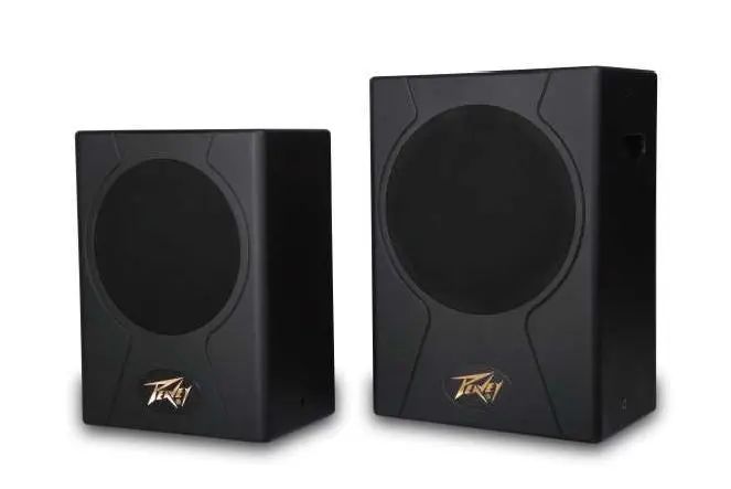

美国PEAVEY MD同轴系列,MD是“Medal”的简称,是勋章的意思。我们赋予它一种精神,它代表Peavey过去近60多年来的辉煌,也带来了现代家用娱乐音频的新希望。
MD系列产品全系采用同轴系统设计,高音与低音扬声器在同一轴线上发声 ,通过专业的连接器进行彼此之间的连接,更小的解决高音与低音之间的距离差。
PEAVEY同轴扬声器设计的主要优势体现在:
具有最小的相位失真;
最简单的分频组合 ;
可以提供最小的箱体要求。
因为同轴设计,会造成扬声器之间最小的传输路径差异,保证高低音扬声器所辐射的声音到达听众的时间是一致的,从物理结构上就能降低相位失真,同时分频电路设计更加简单,亦能有效降低电声转换过程中的相位扭曲,达到最小相位失真的目的,在实际体验过程中,我们会发现整 个频带的声音到达我们的耳朵在时间是一致的,不会出 现高、中、低音中个别声音靠前或靠后的现象 。
同样因为高音扬声器安装在低音扬声器的同一轴线上,有效的缩小了在纵向排列上的物理尺寸,造成在同尺寸的扩声系统中,同轴扬声器的安装方式更加简单,对箱体的大小要求更加方便,可以对箱体的体积提出更小的要求。这一系列的设计出发点,都是为了满足我们对此系列产品的定位:能满足嵌入式安装的需求, 减小箱体体积,提高音质表现,达到家用娱乐产品的客观条件。
