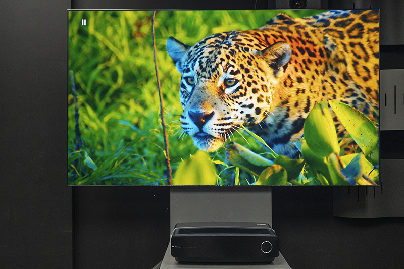

这也是我们第一次在测评一台激光电视的时候,完全把焦点聚集在幕布上。它从正面看起来和其它抗光硬幕几乎没有区别,侧面厚度也相差无几,但仔细观察背面的话,会发现很多紧密相邻的六边形纹路,摸上去十分平整。幕布背面的左右两侧紧贴着两块金属条,每块金属条的下方各有一个接口,通过自带的音频线和主机的“发声屏幕左/右”接口相连,感觉像在连接两声道系统一样,换言之,整块屏幕就是音箱。从官方介绍中可以初步得知,屏幕采用的是复合材质发声面板,拥有10万级的振动单元,也就是说,几乎满屏都是扬声器单元,形成“面”声源的发声结构,同时搭载DML精控发声系统。那些密密麻麻的六边形应该就是“蜂巢仿生设计”的体现。
如果仅从表面来看,88L5和88L5V的主机似乎完全一致,但两者在配置和设置方面还是有些微不同。除了背面板多了一对“发声屏幕左/右”的接口之外,88L5V的主机去除了前置音响,不产生声音,如果你把音频输入线拔掉,但声音输出设备还是选择“屏幕发声”的话,是听不到任何声音的。在通过光纤、同轴或蓝牙连接其它音响设备时,也需要选择正确的输出设备。

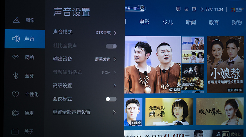

声音设置菜单
在声音设置菜单中,可对声音模式、输出设备等进行选择,高级设置中还可用均衡器功能对不同声音频段进行微调
相较于之前的L5机型,88L5V新增了“屏幕发声”的输出设备选项
88L5V提供包括AI音质、影院、音乐、DTS音效等在内的7种声音模式

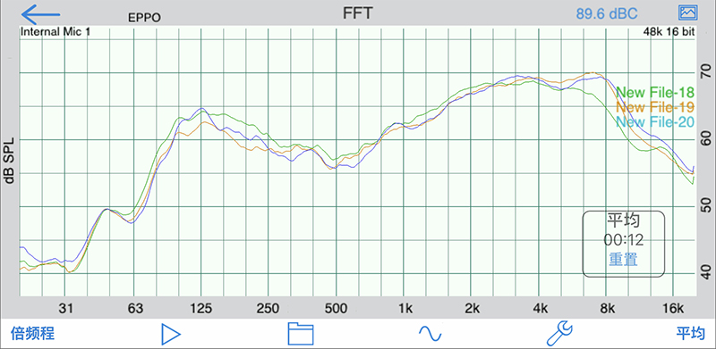

屏幕频响曲线测试(在2.5米外观看位置)
为了测试88L5V实际聆听时的声音表现,我们在聆听范围内的中间位附近、屏幕左右两侧座位附近(与中间位夹角大概为60°,且保持同一水平线)分别记录了实测频响曲线,如上图所示,绿色、黄色和蓝色曲线分别代表中间位附近、屏幕左右两侧座位附近的频响曲线。可以看到,三条曲线形状起伏非常相似,在全频段范围内差异均小于5dB,可见两侧位置和中间位听到的声音质量接近,失真较小(注:低频部分受房间因素和噪声影响,可能与消声室实测数据不同)
