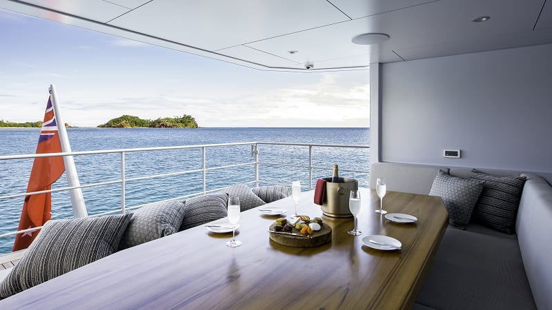

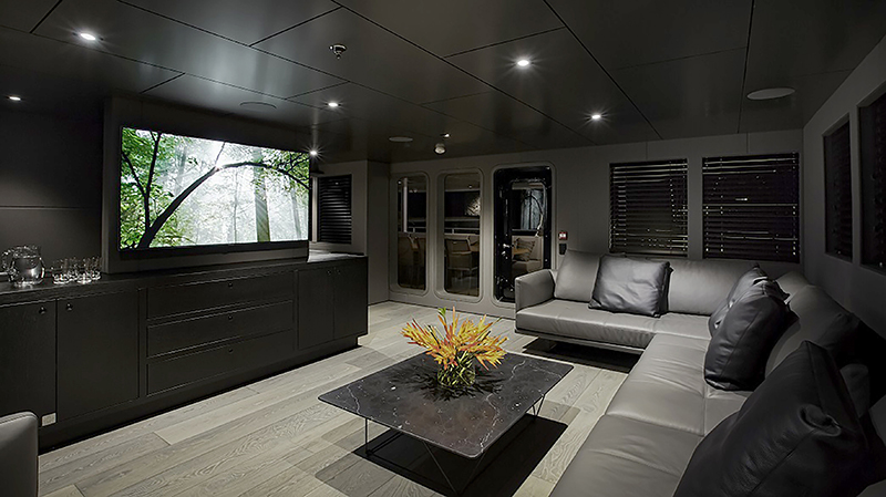

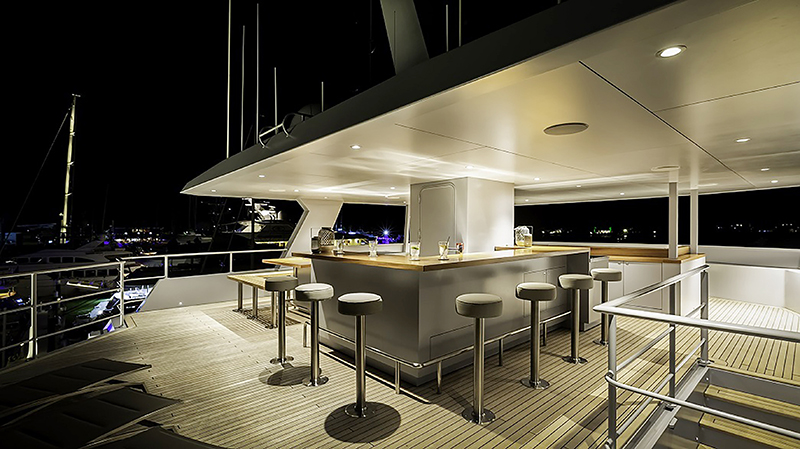

项目所在的游艇为长时间停泊而设计,具有关键的安全和导航系统集成,以及网络和分布式音频和视频。根据LiquidAutomation公司介绍,住宿区为客人和业主提供了一个舒适的私人空间,让他们可以休息和放松,而公共/社交区域则提供了完整的娱乐解决方案。这艘船可以在南太平洋出租,所以它将招待好几位客人。这就要求系统尽可能的独立和简单,在不影响任何特性或功能的情况下使用。简单地说,任何入住的客人都需要能够以尽可能短的学习时间来调用船上的设备。
这也是CEDIA的评委们授予这个项目2020年CEDIA案例大赛最佳创新方案奖的原因之一。每一种放置在船上的集成设备都面临着大量的挑战:放置支架、布线和设备的空间将非常紧张,必须非常小心地确保这些元素不会损坏脆弱的电子设备。再加上可能有助于导航和安全的系统,在船舶上安装集成系统变得特别困难。
但对于一家公司来说,要真正把这样的项目提升到一个新的高度,所有这些因素都必须与一个出色的设计相结合,使航海技术体验与人们在陆地上可能发现的高端豪华住宅没有区别。这就是Liquid Automation公司在这里所做的,它们包揽了从摄像头监控设备到音频和视频多个区域的工作,其中包括5个音视频区域、5个带有隐藏扬声器的音频区域、两个导航站、一个支持远程监控更新和故障排除的强大网络系统,坚不可抗的安全解决方案以及首屈一指的用户界面等等。Liquid Automation公司表示:“该界面的设计目的是通过添加简单的问题和提示来引导用户完成整个过程。任何与设备开机相关的延迟都会显示给用户,并且会显示一个倒计时计时器,这样他们就能确切地知道发生了什么。”
Liquid Automation在过去几年曾因游艇集成项目而获得CEDIA大奖,这个项目的客户也早就合作过。“他非常挑剔,而且清楚自己想要什么。我们有幸在2007年装配了他们原始的机动游艇。他们在整个构建过程中全情投入,以确保结果能一一满足愿望。”Liquid Automation公司说道。

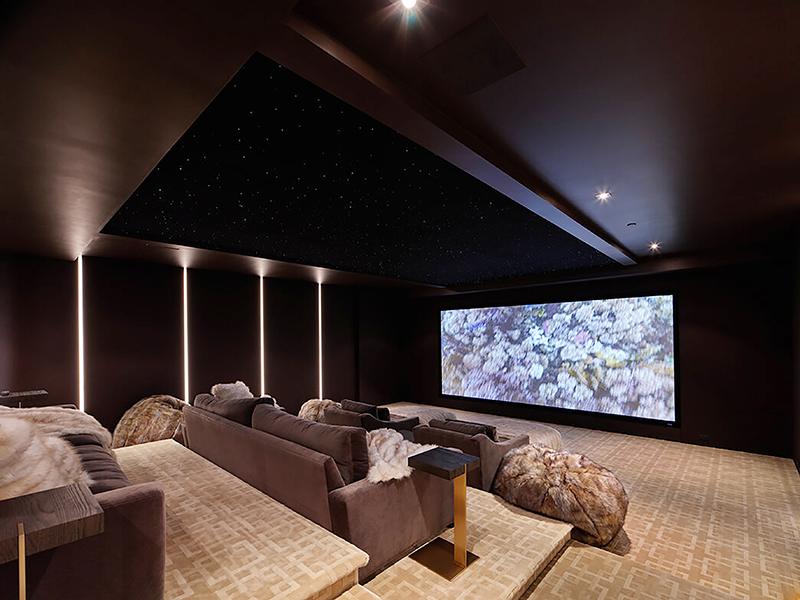

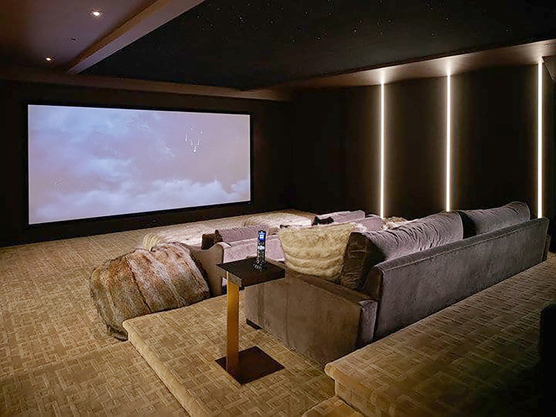

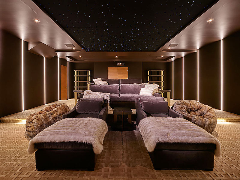

这个影院在La Scala公司接手前就已经进行了粗加工,但它的设计并不恰当。最重要的是,它没有考虑到对房间进行处理来解决吸声和反射问题。客户想要一些独特的东西,并且希望音视频都能有沉浸式的体验。
在La Scala公司看来,天花板也是一个需要处理的大表面,客户想要类似星空顶的效果。定制的扬声器也要与漂亮的天花板完美地融合在一起。房间超过74平方米,所以La Scala决定使用9.4.4的沉浸式音响系统,来提供充沛的声音能量。为了达到理想的声压级,9个主音箱和环绕音箱都选用了更大的Sonance R2系列。由4K激光投影机和192英寸的透声幕打造了真正的4K观影体验。
在这项目中,特别值得一提的是La Scala公司对细节的关注。他们机架放置在影院隔壁的房间,以确保电缆的长度尽可能短,尽量减少信号损失。增加了设备BTU计算和空调通风系统,改善房间通风和散热的情况。
房间里的LED灯带曾给La Scala团队带来了一些担忧,他们不得不一再测试。因为垂直的LED灯带既可用于装饰,又可用于照明。为了确保用户在观看场面刺激的动作电影时,闪烁的灯光不会使眼睛疲劳,他们对LED灯带进行了广泛的样本测试。许多受欢迎品牌的LED系统都被拒绝了,直到他们找到了一种解决方案,能在没有闪光的情况下将亮度降低到1%以下,并能恰当地扩散,提供客户想要的内部视觉。
La Scala公司表示,他们使用了CEDIA Designer软件进行设计,但内部的工程团队对其进行了优化,以确保房间的最佳性能。吸声、反射、家具布局、建筑材料和面料都与房间的性能相结合。ISF视频和音频校准也已经完成,确保房间按照设计完工。
在完成所有技术层面的工作后,La Scala想要赋予这个项目更多的个性。他们将每个家庭成员星座的恒星嵌入到巨大的星空顶上,还在影院的墙上挂了一个糖果机,里面可以盛放业主和他的家人们喜欢的零食小吃。
当得知项目获得2020年CEDIA案例大赛北美地区最佳家庭影院大奖(等级一)之后,业主感到非常兴奋,特地向LaScala公司要了一个CEDIA奖杯,摆放在影院外面展示。

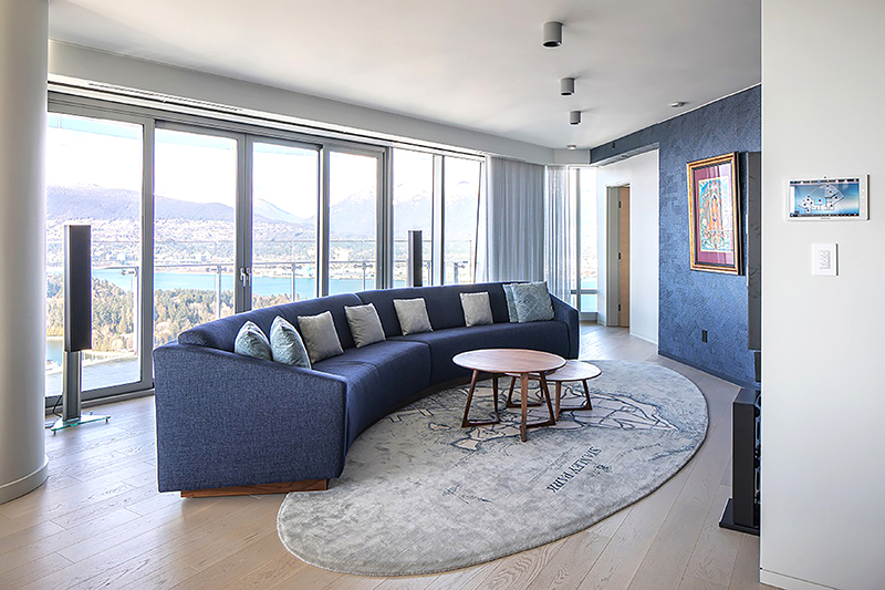

项目所在的公寓里在此之前预装过一套系统,但并没有达到标准,正如Graytek设计公司所说的那样,“原先系统的照明和电动遮阳控制都很有限,没有音频/视频,触摸面板的尺寸和功能都不充分,遮阳面料也不尽人意。”Graytek设计公司的目标是提供一种解决方案,让客户可以用来招待客人,或者让短期停留的访客能轻松、直观地使用系统,即使他们可能不熟悉这种类型的家庭自动化控制。
在客户和CEDIA评委眼中,这个项目最重要的一点在于Crestron控件能够在英语和简体中文之间切换。由于房主会说两种语言,而且他的许多客人来自中国,所以控制界面必须让不同用户感到方便舒适。

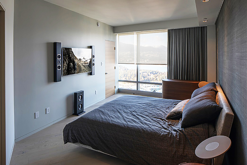

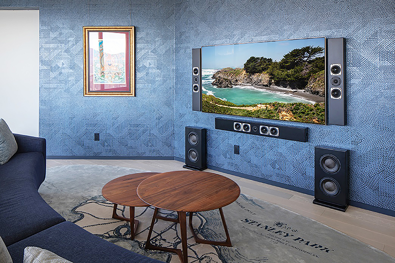

根据Graytek团队的介绍,这个项目将AV、网络、空调通风系统、安控系统以及更多元素融为一体,包括媒体系统在内共有8个音频区。每间卧室都配备了Totem Tribe挂墙扬声器和双8英寸低音炮。厨房的隐形音箱和双8英寸的Totem低音炮都隐藏在壁橱中。Crestron DM (4K兼容)向所有卧室和媒体系统分发视频。用户可在所有遥控器、iOS和Android设备以及触摸面板上选择信号源。
设计公司选择了75英寸4K QLED电视,并在它的两侧悬挂了Totem Tribe 3和5s扬声器,环绕音箱也由Totem Tribe 3担任。多媒体室由TSR-302 Crestron遥控器控制,该遥控器具有触摸屏界面,可以控制、照明和气温。在所有家具和小地毯就位后,房间和音响系统也做了校准,以确保声音的精确度。
照明方面,设计公司采用了Crestron的infiNET无线照明解决方案,并根据墙壁的颜色和装饰,在每个区域使用不同颜色的照明控制面板。照明系统控制可在触摸屏、iOS和Android设备以及媒体室遥控器上使用。
遮阳也是环境解决方案的一部分。自动化控制让公寓无论时间或天气都能保持舒适。此外,这个单元的气候控制是与大楼的暖通空调系统绑定的。调度可以在移动设备和触摸屏上完成。因为公寓内的一些定制饰面需要特定的空气湿度,加湿器需要一直工作,以防止干燥或开裂。
