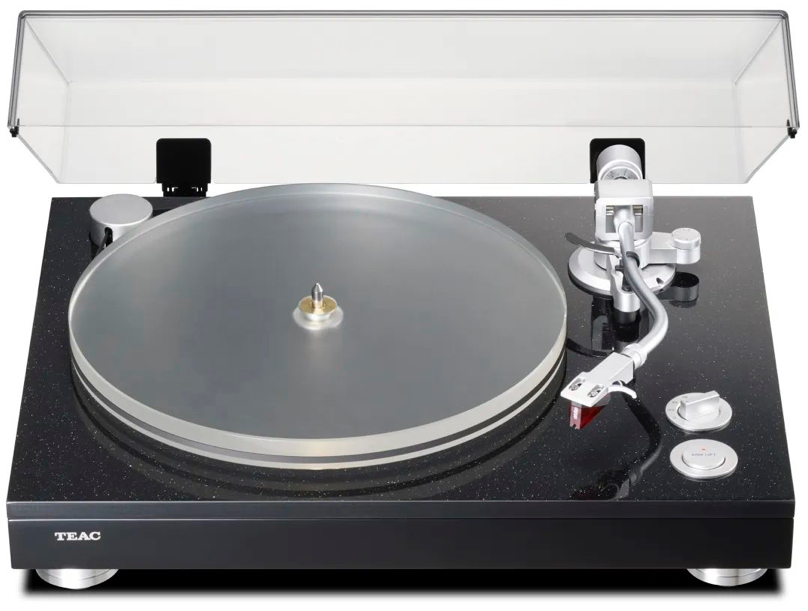

采用复合材料制作底座来抑制不必要的振动
底盘采用多层结构,由高36mm厚度的中密度纤维板底板和高硬度的12mm大理石组成。8.8KG重的机身具有良好的刚性和抑振性能。调音臂和调音盘安装在大理石顶板上,电机安装则在中密度纤维板底板上。这样的结构与材料构成,使部件作为阻尼器隔离唱臂与电机。这样稳定而整体的结构,减少了从电机到音臂产生的振动。

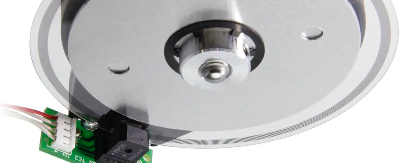

PRS3皮带传动结构,保证唱片旋转稳定
在物理学的理想情况下,转盘开始匀速转动会因为自身重量与关心而持续下去,但在实际情况下,往往因为摩檫力或其他环境因素而不能实现。TN-5BB采用带式传动方式,用皮带将直流电动机的动力传递到转盘的外圆周。
转盘底部具有光学传感器,用以检测转盘旋转速度,根据实际转速,对电机进行信号反馈,保持转盘速度平稳。该转盘的旋转速度传感系统(PRS3)实现了仅靠惯性和电机难以实现的高旋转精度。转盘支持三种速度——33-⅓rpm、45rpm和78rpm,这个转盘可以播放旧时代唱片,以及78rpm高质量黑胶片。

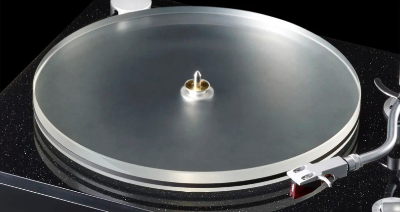

20mm厚度的亚克力转盘
转盘采用高平整度低损耗的亚克力材料。20mm厚的亚克力转盘重量1.7kg,实现高惯性动量。唱片中使用的聚氯乙烯材料很容易带负电荷。亚克力材料具有相同的性能,因而这些材料在摩擦电系列中相对接近*。所以即使它们直接相互摩擦也难以产生不必要的电荷。唱片可以直接放在转盘上,同样可以享受到清晰的声音。
*摩擦电系列是按其产生正负电荷的难易程度排列的材料列表。摩擦电系列中的材料即使直接摩擦,也不容易产生电荷。相反,它们彼此离得越远,就越容易产生电荷。

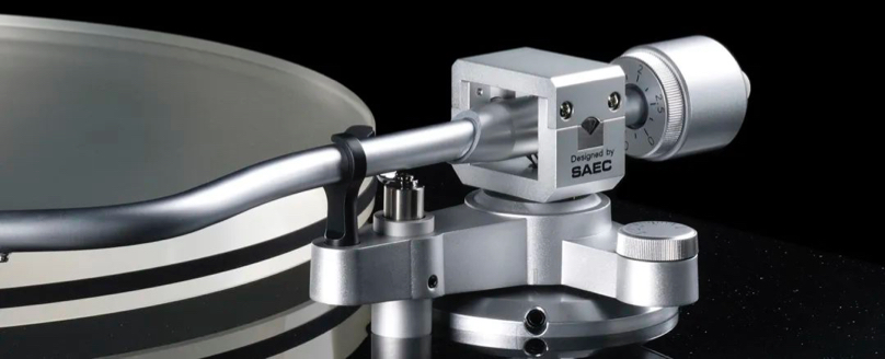

SAEC × TEAC合作的刀缘唱臂
这把刀缘唱臂是与具有40年唱臂设计制造的日本品牌SAEC合作制造。纵向可动部分采用不锈钢刀口轴承,实现了灵敏可靠的唱片读取。
此外,横向可动部分由传统的单个滚珠轴承进行支撑的结构,替换为在两点上使用日本制造的高精度滚珠轴承进行支撑的结构。唱臂底座的高度可以调整。垂直跟踪角(VTA)可以在6mm的范围内进行调整,并针对不同高度的唱头进行优化。唱臂的几何结构符合IEC推荐的Baerwald对齐方式。

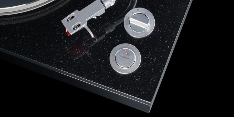

播放结束时自动提臂
可以通过按钮控制使用电动唱臂升降器,同时还能实现播放结束后,通过非接触式光学传感器自动升降手臂的功能。
唱臂引线采用SAEC生产的PC-Triple C材料
唱臂引线使用由SAEC制造的PC-Triple C导线。该导体具有良好的导电性能,甚至能从模拟唱片中传输微弱信号。

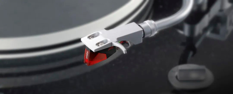

MM型唱头Ortofon 2M RED
Ortofon 2M红色MM唱头搭配此型号唱盘已经获得了不少好评。由于TN-3BB已经安装了此唱头,所以用家在购买后即可享受音乐。

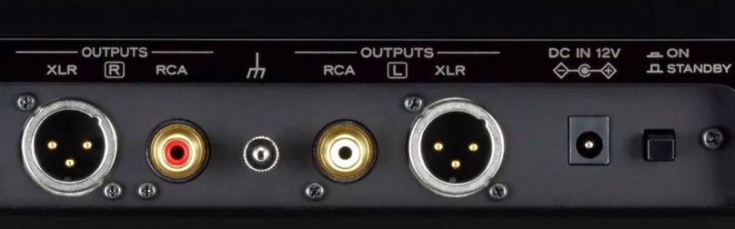

XLR平衡输出连接器是平衡MC传输的好选择
除了普通的RCA,XLR也可用于模拟输出。同时可以使用任意的电源线,连接PE-505或唱放,也支持XLR平衡输入。

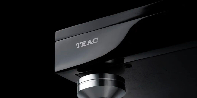

引人入胜的钢琴烤漆面板与银色唱臂
底座采用的高密度MDF是钢琴烤漆黑色——从远处观看是光泽的钢琴黑,近观则能发现反光的珍珠小点。观感也会随着视角的不同而改变,设计简单而又赏心悦目。此外,我们还为操作旋钮、手臂升降开关以及底部座脚使用了了银色的高密度铝制材料,可见的高级感。
