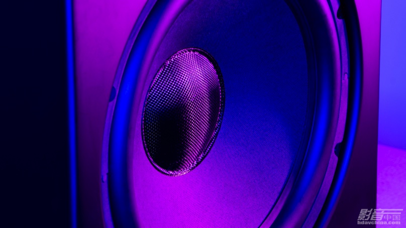

V15+的箱体依旧还是使用密闭式箱体,虽然灵敏度比不上倒相式箱体,密闭箱体有着更好的瞬态响应,更干净有质感的低音。低音单元有着“一寸大,一寸强”的特性,更大口径的低音不仅仅能让低频延伸得更低,而且失真也相对更小,听感上往往更宽松自然。

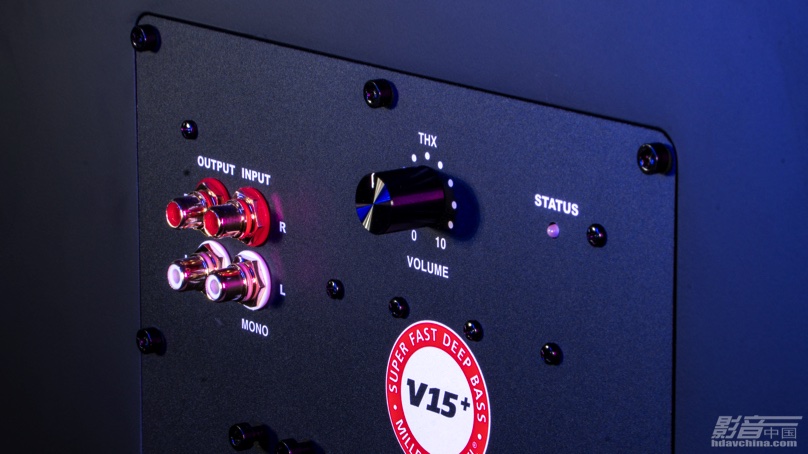

03.jpgV15+只提供一对输入/输出端子以及一个音量控制旋钮,其他功能都需要使用APP控制

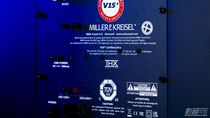

04.jpgV15+也有THX认证,认证级别是THX Ultra

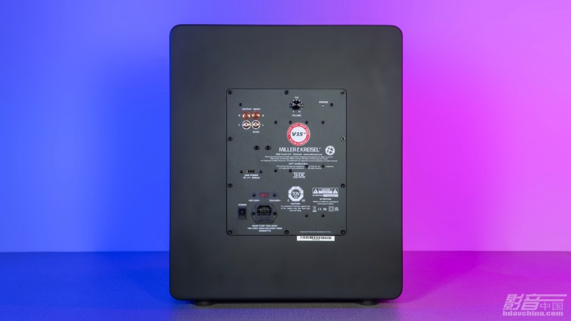

当我看到V15+的背面时,才知道它只提供一个音量调节旋钮,上面有一个THX标准电平刻度,还有4个RCA输入接口,而低通滤波调整范围、相位调节等功能都一概没有。难道Miller & Kreisel是为了节约成本把这些功能都取消了吗?当然不是,Miller & Kreisel只是把这些功能都以APP的形式来操作,目的就是提高使用便利性。

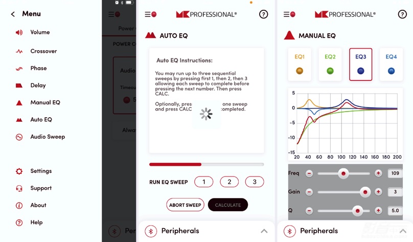

Miller & Kreisel的APP叫M&K Professional,在Apple Store和Google Play上都能获得。移动设备与低音音箱之间以蓝牙方式连接,而且不需要配对操作,只要同时打开低音音箱和移动设备的蓝牙功能就可以自动连接。APP里面就是V15+所提供的全部功能,可以调整音量、预设听音模式(V15+可以提供5种预设模式,实际上是预设EQ模式)还有夜间模式和THX模式,这种操作方式非常符合当今用户的需求,因为低音音箱调整起来挺复杂的,如果每次都绕到低音音箱背部调整参数是很麻烦的,如果低音音箱是靠墙摆放的,那就更不方便了。如果使用APP,那么你只需坐在皇帝位,打开手机,一边测量数据,一边调整它的参数,这是非常人性化的设计
在M&K Professional还有一个隐藏设置,只要在屏幕上长按“M&K Professional”的Logo就可以解锁隐藏功能。这些隐藏功能包括分频点、延迟、相位、EQ设定等功能。其中比较有意思的是自动EQ(Auto EQ)功能。使用时需要用到你的手机、或平板的麦克风坐,然后坐在聆听位置上,再结合低音音箱自带的测试信号发生器来完成。在运行自动EQ调整时,V15+会连续地发出多个定频测试信号,完成后你就可以在手动EQ(Manual EQ)里面看到低音音箱给你设定的修正数据,如果你还是觉得效果不满意,可以在这里做修改。至于分频点调整、相位、延迟这些参数,其实选择由低音音箱自身控制,或者由AV功放控制。另外,低音音箱的参数可以生成设置文件保存在手机里,以防万一低音音箱的参数丢失了就可以快速复原。
05.jpg图左:当开启隐藏模式之后,在左边的弹出菜单上具备更多的可选功能
图中:V15+自带自动EQ校正功能,可以使用移动设备,结合聆听位置进行EQ校正
图右:执行完自动EQ之后,会生成修正结果,如果觉得不满意,还可以通过手动方式修改

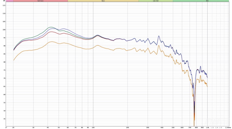

Miller & Kreisel V15+是一款宽频播放的低音音箱。以普通模式为例,V15+从300H~70Hz的频率范围都很平滑,70Hz之后开始抬升,一直到40Hz左右为转折点,然后开始衰减。这么设计的目的就是能适应更多的主音箱。例如,你的主音箱也是THX Ultra认证的,这种音箱的低频下限都控制在80Hz,之后就快速衰减,那么AV功放的分频点设置就直接设为80Hz,而且还能很好地兼顾LFE(低音效果)声道的播放;又例如,你用的是一套HIFI音响系统,同时你也是一个资深的,懂技术,懂调校的发烧友,你发现自己的主音箱在250Hz以下频率的表现不佳,那么可以用电子分频器把250Hz以下的声音交给V15+来播放,从而改善低音重播效果。
06-MK Sound V15+.jpgV15+的实测频响,扫频频率从20Hz~1kHz。其中,红色曲线是Normal模式,绿色是音乐模式,蓝色是电影模式。音乐模式和电影模式是100Hz以下做提升的。黄色是夜间模式,其实就是对电平降低

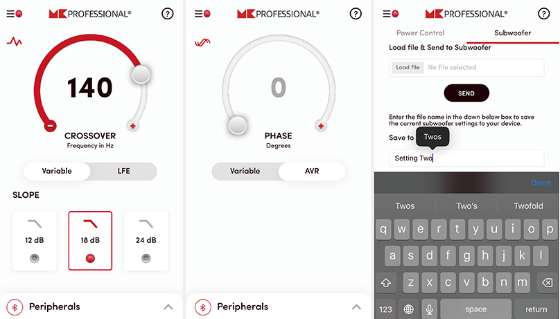

07.jpg图左:V15+的分频点调整,这部分出了可以调整频率外,也可以调整斜率
图中:相位调整,既可以调整低音音箱自身参数,也可以由AV功放控制
图右:V15+可以对自身参数保存设定
