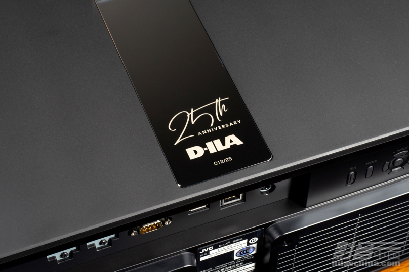

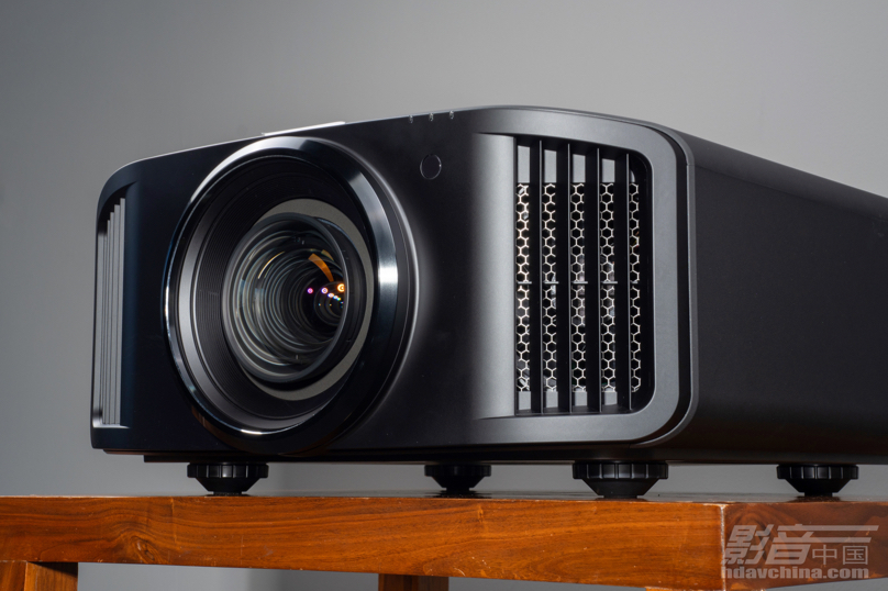

如果只是粗略地从机身的整体外观设计与背面接口配备来观察,其实很难能分辨出DLA-25LTD与DLA-N118的差异性。不过当你仔细观察细节,你就会发现JVC的用心之处,例如说机身正上方采用了刻有纪念标志和限量序列号的银铬机身面板,镜头环同样是采用限量版原银阳极氧化处理,甚至在开机使用的瞬间也会显示D-ILA 25周年纪念的界面。同时,JVC还特别为这款限量版的旗舰进行了原厂深度的画质校准,并且为25位用户提供定制化的视频调校服务,以最大限度充分释放DLA-25LTD在画面还原方面的所有潜能。
从限量序列号可以看到我们拿到的中国地区的第12台,而25周年的标志十分抢眼

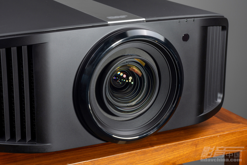

另外,光学镜头的性能直接决定着投影机在画面锐度细节与色彩还原方面的表现。因此,JVC为DLA-25LTD特别配备了100mm大口径的18片16组全玻璃全铝筒镜头组,其中特别针对8K超高清显示,整个光学镜头组中包括了5片低色散镜片,分别针对红、绿、蓝光学的不同折射率进行了仔细的校准,有效降低了使用镜头位移功能后,超高清影像容易出现的色差与色散。
采用限量版原银阳极氧化处理的镜头环是DLA-25LTD在外观方面的重要标志之一

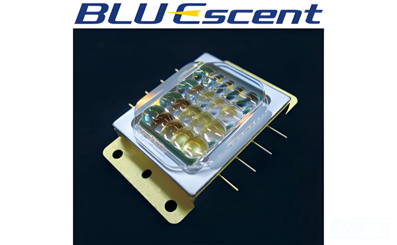

接下来,再来说说DLA-25LTD所采用的激光光源系统,这部分也是厂家人工严格挑选的重要组件。DLA-25LTD采用了新一代BLUE-SCENT激光光源,与JVC应用在飞行模拟器和天文台专业显示设备上的激光光源技术是一样的,通过先进的大功率激光光源封装技术,以6组阵列48颗激光二极管组合成多激光模组光源,大幅度缩减了激光光源装置体积的同时,实现了3000流明的高亮度,达到了DCI-P3级别色域覆盖范围。

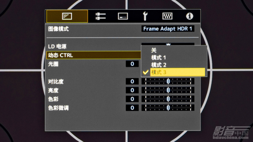

此外,DLA-25LTD搭配了JVC最新的固件系统,改进了动态激光模式,相比以往基于画面整体的平均亮度来调节改为基于峰值亮度为基准进行调整,从而获得了更加明亮的视觉体验,尤其是黑夜之中呈现繁星璀璨的夜空时,更能呈现出大动态的光影变化。
采用模组化设计的BLUE-SCENT激光光源,使用寿命约为20000小时
提供3档动态激光模式,其中模式3能提供最高的亮度控制等级

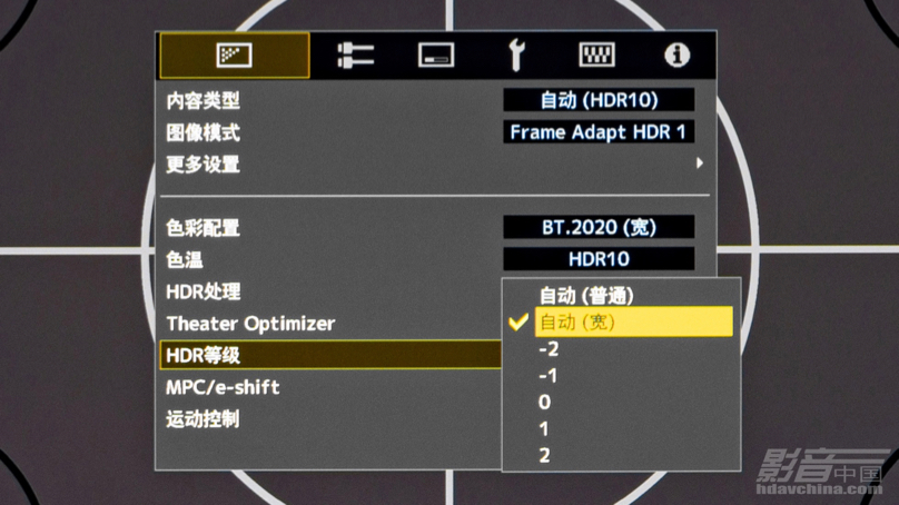

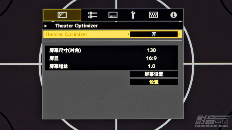

与JVC新一代宙斯系列机型相同的是,DLA-25LTD完整支持正式支持8K/60Hz与4K/120Hz显示,配置了两个48Gbps传输带宽的HDMI接口,相比JVC上一代8K机型18Gbps传输带宽的HDMI接口,实现了从信号传输端的8K化。同时,DLA-25LTD也具备强大的HDR优化能力,不管是Frame Adapt HDR逐帧适应HDR模式,还是的Theater Optimizer影院优化师功能,甚至还能完整支持HDR10+动态HDR技术,可以说除了现阶段还没能支持Dolby Vision杜比视界之外,绝对称得上是现阶段HDR处理能力最强的家庭影院投影机。值得留意的是,这次在DLA-25LTD的是Frame Adapt HDR逐帧适应HDR等级设置中,特别提供了自动(普通)和自动(宽)两种模式,其中自动(宽)模式更加注重画面亮度的表现,对于希望明亮观看的用户,又或者是采用较大尺寸幕布的玩家而言都是很好的补充功能。
Theater Optimizer影院优化师是一个与Frame Adapt HDR帧适应HDR模式紧密结合的关键功能,通过输入现场所使用的屏幕尺寸、比例以及屏幕增益以实现最优化的逐帧处理HDR性能
Frame Adapt HDR逐帧适应HDR等级设置中,自动(宽)模式更加注重画面亮度的表现

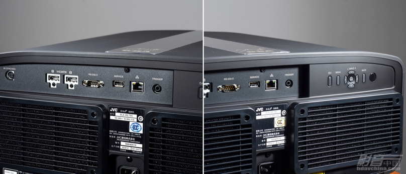

关于机身背面接口功能分析

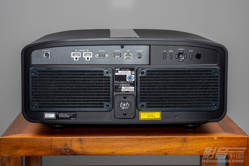

在DLA-25LTD的机身背面除了主要的功能按键、电源接口以及两个巨大的防尘滤网之外,更重要的是配备了多个重要的I/O接口,其中就包括两个传输带宽达到48Gbps,能够完整实现8K/60Hz与4K/120Hz高规格超高清信号传输的HDMI接口。针对智能影音系统安装方面的需求,DLA-25LTD配备了RS-232与触发接口,方便与全宅智能控制系统相连接。另外,DLA-25LTD在散热系统方面使用前后进出风的方案,因此我们在吊顶安装的时候需要注意后方要保留一定的空间,以确保散热系统的正常运行。

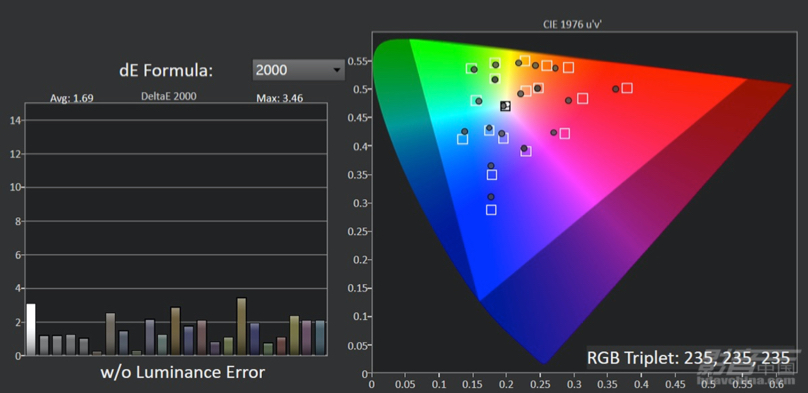

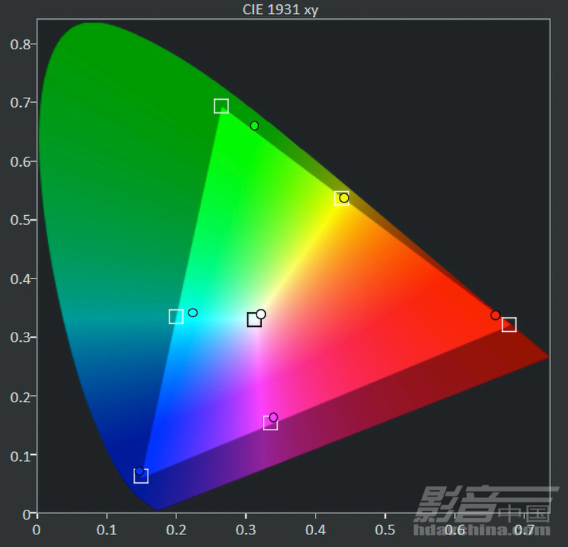

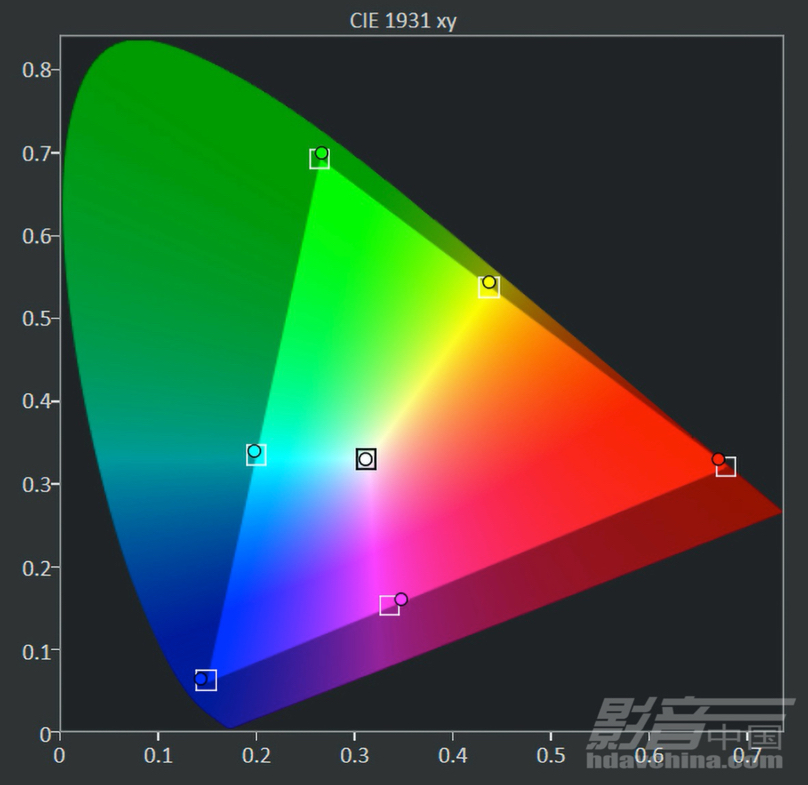

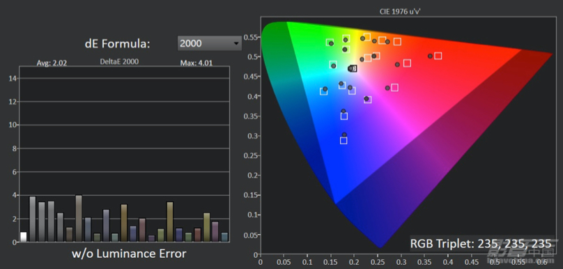

究竟JVC这款限量版旗舰DLA-25LTD在画面色彩还原与亮度方面的性能如何?我们特别通过Portrait Displays Calman 2023色彩测量软件、视频信号发生器以及分光式色度计对目前大家都关心的HDR10模式进行了深入的测试。现场环境关灯并采取遮光处理,尽量减低环境光线对测量结果的影响(仍然存在两边墙面反光的情况,测量结果仅供参考)。在色彩还原方面,DLA-25LTD无论是在BT.2020(宽)还是BT.2020(普通)预设模式下,都拥有出色的色准表现,在ColorChecker Analysis色彩准度测试项目之中,平均误差值deltaE 2000接近2,或在2以下,超过了人眼可判别的误差范围。在色域覆盖范围上,BT.2020(宽)色彩配置下的色域基本达到100% DCI-P3标准,在画面亮度较高的BT.2020(普通)色彩配置下的色域,同样也超过了85% DCI-P3标准。至于在画面亮度方面,在投射130英寸1.0增益的白幕的情况下,光输出亮度3000流明的DLA-25LTD交出了一份令人满意的答卷,在BT.2020(宽)色彩配置、激光光源功率全开、光圈全开、HDR等级自动(宽)的设置状态下,屏幕中心峰值亮度超过了40fL,而在BT.2020(普通)色彩配置下更是达到50fL以上。
在BT.2020(宽)色彩配置、激光光源功率全开状态下,在Calman 2023 ColorChecker Analysis色彩准度测试项目中,平均色准误差值deltaE 2000仅为2.02
在BT.2020(普通)色彩配置、激光光源功率全开状态下,在Calman 2023 ColorChecker Analysis色彩准度测试项目中,平均色准误差值deltaE 2000更是低至1.69
在色域测试之中,BT.2020(宽)色彩配置下的色域基本达到100% DCI-P3标准
在色域测试之中,BT.2020(普通)色彩配置下的色域也能超过85% DCI-P3标准
