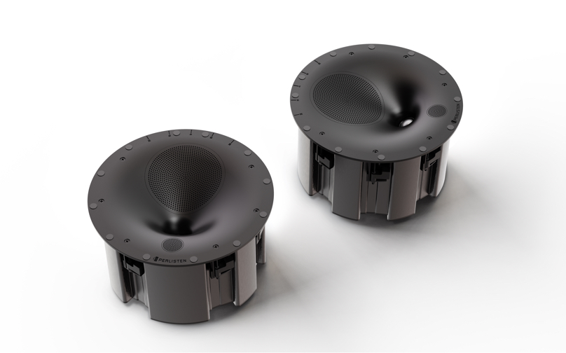

Perlisten(佰俪声)的发展似乎势不可挡。这家相对较新的公司,在三年前才推出第一款产品,但已经积累了比许多知名品牌更多的奖项和荣誉。就在我开始撰写这篇文章时,Perlisten(佰俪声)又宣布获得了EISA(欧洲专业影音协会)颁发的两项权威奖项。上一次,该品牌的S系列扬声器和D215s低音炮赢得了这个令人垂涎的、由来自22个国家评论家和记者组成的杰出团体颁发的奖项。现在,在2023-2024年度,Perlisten(佰俪声)的R7t被评为优质落地式HiFi扬声器,D212s则获得了EISA最佳家庭影院低音炮奖。Perlisten(佰俪声)在2022年的CEDIA展上推出了全面的入墙式扬声器产品,今年又推出了下一个震动音频行业的产品:全球首款通过THX Dominus认证的天花板扬声器。按照Perlisten(佰俪声)的一贯风格,此次推出的产品不只一款,而是3款全新型号,该公司称其为“完美……适用于任何采用杜比全景声、DTS:X或者Auro-3D音频格式的高级家庭影院”。
与入墙式扬声器一样,天花板扬声器也是Perlisten(佰俪声)S系列和R系列的扩展产品,采用了这些现有产品系列的专利技术。据该公司称能够做到“真正的音色匹配”——这在家庭影院混合使用入墙和天花板扬声器时很多品牌是不能够实现的。据报道,这些新型天花板扬声器的设计采用了先进的Comsol声学建模技术,Perlisten(佰俪声)称其为“目前技术最先进的天花板扬声器”,所有扬声器均按照公司严格的工程设计原则进行了最高标准的测试。作为一款天花板扬声器,它们与我们以前所见过的完全不同。

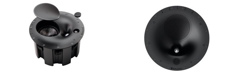

对于Perlisten(佰俪声)S系列的用户来说,新的S3ic是旗舰产品。R3ic同样为R系列用户提供了令人难以置信的性能。S3ic和R3ic均为三分频设计,均通过了THX Dominus和Ultra认证。二分频的R2ic则通过了THX Ultra认证。S3ic和R3ic的直径为13.5英寸,深度为7.7英寸。两款扬声器均安装在密封的铝制箱体中,并采用新开发的专利波导来控制方向性,确保在宽广的聆听位置上都能获得一致的频率响应。

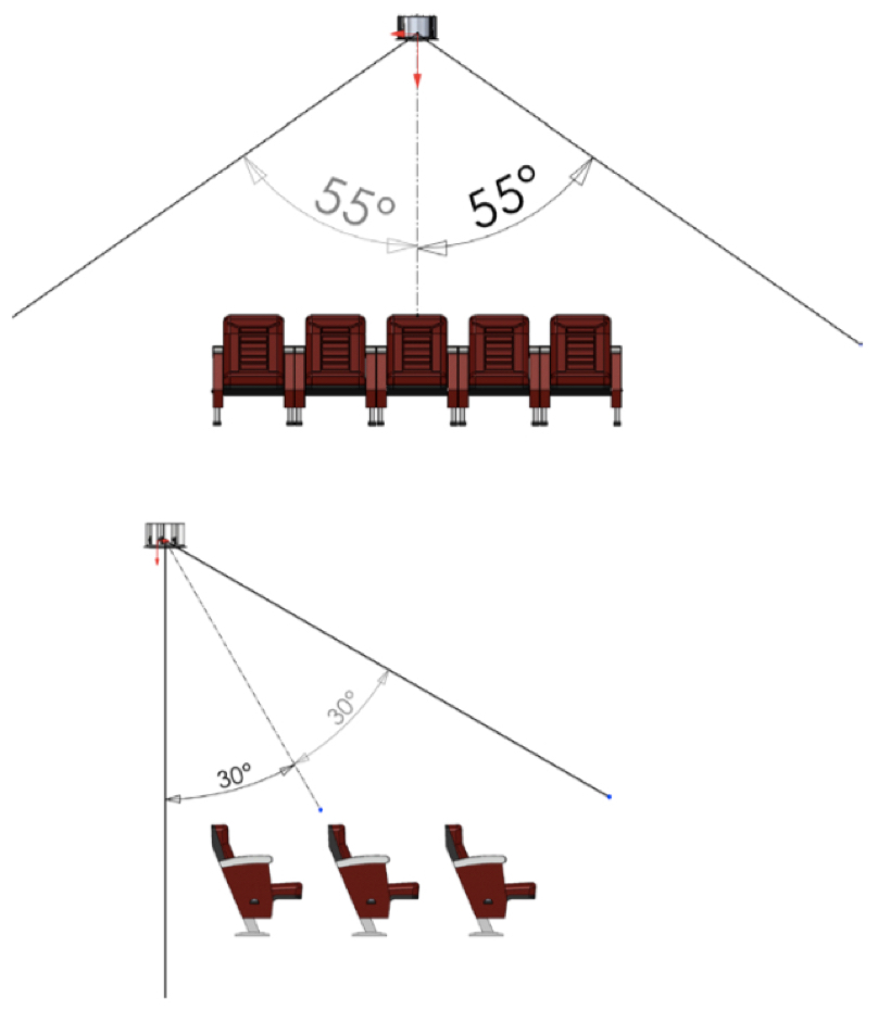

R2ic采用无限障板设计,可选配后置箱体。Perlisten(佰俪声)坚持在更大的聆听区域内保持一致的频率响应,因此开发了正在申请专利的下一代指向性控制(DPC)波导,其参考轴为30度,聆听窗口更宽,为+/-30°的垂直角和+/-55°的水平角。这使得该公司的新型天花板扬声器能够提供前所未有的性能,同时增加了摆放的灵活性。
Perlisten(佰俪声)称,这种设计可以为大多数聆听空间提供理想的覆盖范围,这是普通天花板扬声器无法提供的。据Perlisten(佰俪声)所说,新的波导DPC阵列具有“惊人的精确度、平滑度和指向性控制,可处理关键的人声范围和细腻的高音”。这些扬声器专为天花板应用而优化,这需要一个30度的参考轴,但它们在朝向聆听空间的方向上提供了一个特别大的聆听窗口。这种设计使这些扬声器的用途极为广泛——Perlisten(佰俪声)表示,除了高度声道和增宽声道外,它们甚至还可以用作左、中、右和环绕声道(对于大多数品牌将天花板内扬声器用于地面声道并不理想,一般情况下不提倡使用,但Perlisten的这些扬声器的表现会比大多数扬声器更好)。不用说,所有的喇叭都是由Perlisten(佰俪声)世界一流的工程团队从头开始研发的。

旗舰款S3ic采用三路分频密闭式设计。为这款扬声器设计的全新DPC阵列包含一个1.1英寸的铍球顶高音单元和一个1.1英寸的Textreme TPCD(超轻薄型碳纤维振膜)超轻球顶中音单元,有助于它与其他S系列扬声器的音色相匹配。低音单元为7英寸Textreme TPCD振膜,带有铝制框架。(如果你需要复习一下TPCD,那么它是由碳纤维编织而成,具有金属振膜的强度,但在结构中的任意一个点上没有金属材料的集中分割震动。这种材料的优点是在高频率下不会急剧地弯曲)。

R3ic采用三路分频密闭式设计,与S3ic相似,但使用了R系列喇叭材料,声音略有不同,价格也略低。R3ic中的新型DPC阵列包含一个1.1英寸蚕丝球顶高音单元和一个1.1英寸蚕丝球顶中音单元。7英寸低音单元采用铝制框架和HPF混合纤维振膜(HPF代表混合纸浆配方,这是种长纤维和短纤维的混合物,还包括用于增强硬度的竹子和用于阻尼的羊毛,HPF是一种轻而坚硬的振膜材料,可以保持非常高的频率响应)。

最后,R2ic是R3ic的简化版,采用二路分频无限障板设计。可选配后置箱体。DPC阵列以Perlisten(佰俪声)的1.1英寸蚕丝球顶高音单元为中心。这里的低音单元也是7英寸HPF混合纤维振膜,铝制框架。

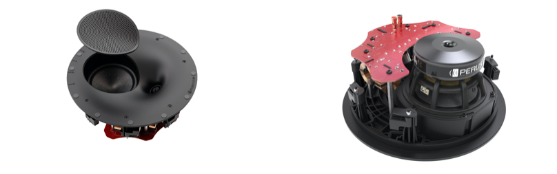

S3ic和R3ic有后置箱体,厚度为4mm。它采用沥青阻尼设计。它有阻尼,所以不会振动。由于它是圆形的,而且是铝制组件,因此形状独特坚固。不把声音传到其他环境有很多好处,楼上可以作为卧室、客厅、邻居的公寓,可以是任何空间。
——Erik Wiederholtz,Perlisten(佰俪声)首席技术官

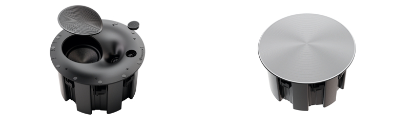

后置箱体不仅有助于减少对邻近环境的声音泄漏,还有助于确保频率响应的可预测性,而不受位于天花板扬声器后方的空间和材料(通常各不相同)的影响。当然,它还能使扬声器本身的整体结构更加稳定。R2ic的标准配置没有后置箱体,因此可以安装在深度较浅的天花板上,或者适用于总成本比隔音效果重要的情况。
到目前为止,Perlisten(佰俪声)天花板扬声器最酷的地方,是新一代指向性控制(DPC)波导,正是它使这些扬声器能够在频率响应和提供更宽广的聆听区域方面实现如此非凡的性能。

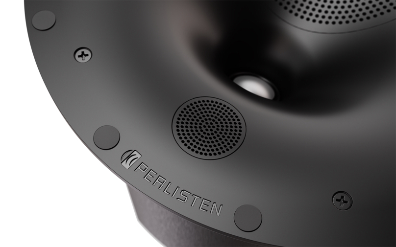

我们将整个前障板设计成一个波导,因此它是真正的一体化设计。我在设计助听器时学到的很多关于声学阻抗的知识都派上了用场。还有很多关于低音单元的特性……隐藏在网罩后面。实际上,中音单元也隐藏在网罩后面。而这些网罩设计都是声学阻抗匹配的。因此,高音单元并不能“看到”它所处的环境。通常情况下,假设你把低音单元的网罩取下。后面有一个巨大的腔体,如果我们取下网罩,高音单元就会“看到”它,这会导致衍射,使频率响应更加参差不齐,因为在某些频率上会出现抵消和相加现象。(我们设计的)网罩具有声学阻抗,因为它有厚度和深度。低音单元实际上将其视为低阻抗,因此它可以完美地从空腔中传输出来。而从另一个方向看,高音单元则将其视为高阻抗,对高音单元而言,它就像是一个光滑的波导表面。28mm中音单元的网罩也是如此。该网罩是专门为主高音单元的高阻抗而设计的。它看起来就像一个通向高音单元的完美平滑波导。但中音单元将其视为非常低的阻抗,在我们需要的频段内具有完美的声学传输。因此,我们在其中加入了一些非常智能的东西,以帮助高音单元尽可能地获益,确保它具有平滑的响应。就像我说过的,天花板扬声器是个难题,因此我们花费了大量的开发时间,以确保获得最佳响应。
