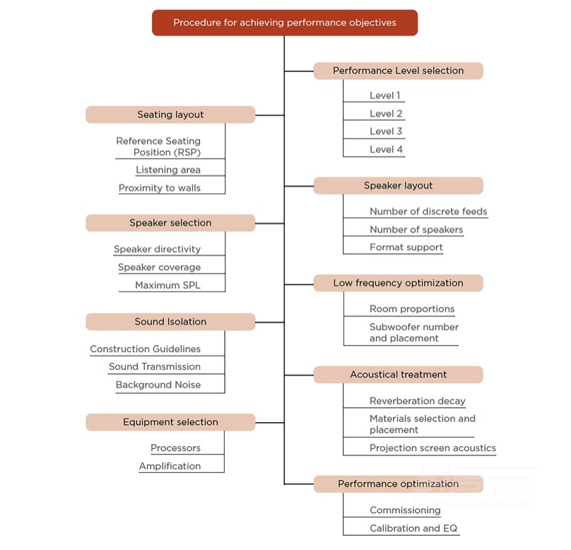

RP22沉浸式音频设计推荐规范,所涉及的内容架构
RP22推荐规范涉及到的内容很多,当中包括Performance Level selection性能等级选择、Seating layout座位布局、Speaker layout扬声器布局、Speaker selection扬声器选择、Low frequency optimization低频优化、Sound Isolation隔声处理、Acoustical treatment声学处理、Equipment selection设备选择、Performance optimization性能优化。可以说,RP22推荐规范涵盖了沉浸式音效系统构建与调校优化的方方面面。

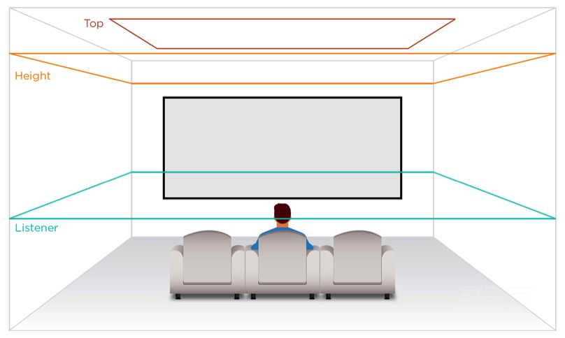

沉浸式三维音效系统音箱布局可以认为由两层组成:
●listener-level layer听众层,也就是地面层,音箱高度位于人耳高度,即包含前置、侧环绕和后环绕音箱组成环绕声系统。有时也被称为耳朵聆听层,用x.y.z中的x表示。一些非常高声道数的标准和格式,也可以在听众层的前方声场下方,包含一个高度更低的底层环绕声系统。需要留意的是,在这个情况下,底层的声道数量计算在听众层之中。
●upper layer上层是指位于听众层上方,用于呈现沉浸式音效的音箱。根据格式的不同,它们可以是与前置主音箱处于同一垂直平面上的高度音箱,也可以是顶置音箱。它们遵循在天花上的对齐安装方式,并向下倾斜对准听众。这就是x.y.z中的z。上层音箱的位置在不同格式之间可能有所不同,同时对每个位置的称呼也有可能不一样。这个主要体现在Dolby Atmos、DTS:X Pro与Auro-3D三大技术制式之中。
●最后系统中低音炮的数量用x.y.z中的y表示。
以7.1.4系统为例子:
●第一个数字7代表的是在听众层支持discretely rendered outputs(独立渲染处理)的扬声器输出通道数量。一般来说,包括前左、前中、前右、环左、环右、后环左与后环右通道。
●第二个数字1代表的是独立的超低音通道,包括了LFE低频效果通道与经过低频管理分离后的低频信号。需要注意,这并不一定代表低音炮的数量。
●第三个数字4,代表的是能够支持的独立渲染的上层音箱数量。
