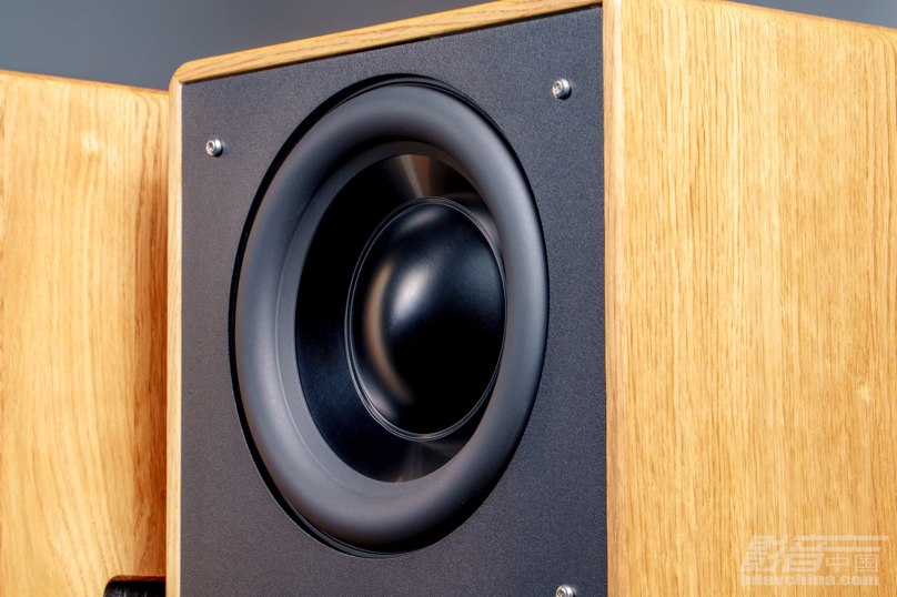

在安装支架和音箱的时候,我注意到音箱的电源插座上面标识1000W,电源保险丝使用10A规格。为什么要那么大的功率?不如先看看8C内部的功放配置。首先,8C是三分频的设计。其中,高音是1英寸铝镁合金半球顶高音单元,就这么一个小高音单元居然配置了250W的功放!中低音是8英寸的铝膜中低音单元,同样配置了250W输出功率的功放,背部的2只超低音单元同样是8英寸的铝膜超低音,负责100Hz以下频率的声音播放。可以看到这俩单元的折环都特别厚,冲程也长,然后再这两只超低音配置500W功放,每只音箱的最大总功率就是1000W!至于内置功放方面就使用丹麦Pascal的D类功放模块。其实这么一个配置,在家庭环境里面完全属于超规格使用。如果用来组建个家庭影院环绕声音响,超低音音箱只需要播放LFE音轨即可,低音管理功能基本就是多余的,因为8C完全可以作为全频音箱使用。

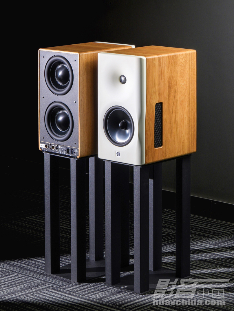

超低音单元是Dayton Audio的RSS210HF-4,双层音圈设计,灵敏度不高为83.5dB,所以就使用了2只超低音单元。而且箱体内部还分割成三个独立空间,底部是电子部分,高音单元和中音低音单元为一个独立空间,2只超低音单元为另一个独立空间,而且还是密闭式设计

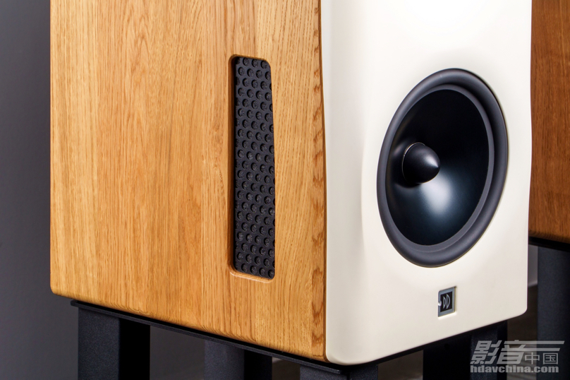

音箱两侧的开孔就是输出中低音单元的背波,也就是单元的反相声音,从而抵消绕射到音箱两侧以及后方的声音,实现心型指向性

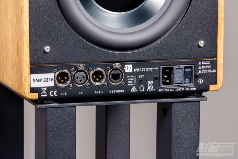

8C的输入输出接口,从左到右分别是SUB(低音信号输出),输入(不论模拟还是数字都采用这个输入端,需要切换输入模式),THRU用于主音箱和副音箱之间传送数字音频信号,NETWORK用于连接网络,通过APP控制音量,设定参数,还能通过ROON、Spotify向音箱传输音乐

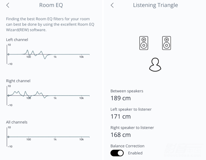

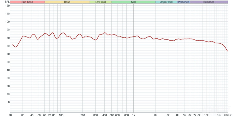

在使用8C之前需要进行一些参数设定,目的是让音箱与房间匹配。在8C的Ascend App里面需要设定每只音箱距离侧墙、后墙距离,与聆听位置的距离,另外还提供Room EQ功能。其中,侧墙距离和后墙距离就是边界补偿功能。简单说就是根据距离来调节低频输出来弥补房间边界对低频的增益,距离越近低频降得越多,相反降得越少,如果把参数都设置为“Free”就是完全不降低。这时候用户可以拿着激光笔测量音箱与后墙和侧墙的距离,然后把距离输入到App即可。聆听位置的距离就是调整延时,让两只音箱发出的声音同时到达参考聆听位置。方法有三种:第一,在没有任何辅助工具下就用听的方式来调整,播放一张人声碟,最好是单声道录音,调整音箱的前后距离,还有To-In角度,直到人声清晰的“钉”两只音箱的中间位置;第二,用激光笔测出两只音箱的距离,把距离输入软件;第三,声学测试软件,结合外置声卡的环路连接方式和测试麦克风来测量。原理就是软件发出两个信号,一路输入音箱,再通过麦克风接收回来再返回软件,另一路通过环路连接直接返回软件作为参考0延时信号,两者对比得到延时,并计算出距离,这种方式不仅仅测出音箱发出的声音与聆听位置之间的延时,还把电子部分的延时也算进去,有条件的玩家不妨试试。至于Room EQ功能用于修正聆听位置的频响曲线,Dutch & Dutch建议用户使用REW实测之后生成修正数据再导入。
8C内置DSP,除了输入距离后墙,两侧,左右音箱之间距离,以及到聆听位置距离外,还提供ROOM EQ功能,能一定程度上修正房间声学带来的负面影响,但调整过程必须有耐心

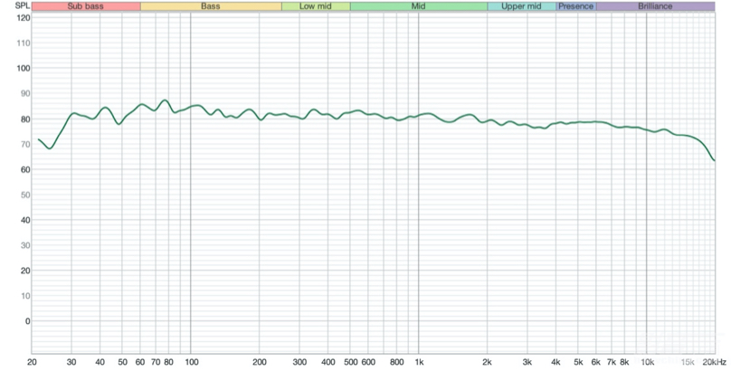

左声道修正前的频响曲线
左声道修正后的频响曲线

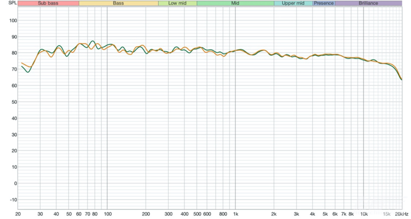

两个声道修正后的频响曲线
