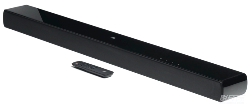

JBL Cinema SB120:内置专属低音单元,2.0声道又何妨
毫无疑问,零售价千元以内的SB120并没有附带外接超低音。在条形音箱内部,其实安顿有2个2.25英寸的全频单元,但同时又在面向底部的位置,设置了2个2.5英寸的低音单元,用以提升Soundbar自身的低频表现。由此,音箱的设计显得更为紧凑。功能方面,不仅支持蓝牙连接、HDMI-ARC,还有“电影”“新闻”“音乐”等音效模式的切换和提升语音清晰度的“Voice”设置,支持杜比音效。

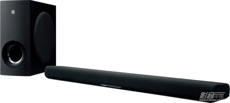

雅马哈SR-B40A:True Sound与杜比全景声的结合
不愧是雅马哈,在这样入门款机型中也有其独到的技术加持。SR-B40A的条形音箱中搭载2个46mm口径(约1.8英寸)全频单元和50W×2的内置功放,同时结合无线有源超低音工作。True Sound与杜比全景声技术的加持,不仅可以快速营造沉浸式音效,还能让用户根据自己的喜好来实现更加精准的音调控制。至于说蓝牙传输、HDMI-CEC和eARC功能一样也不缺。除了遥控器还能借助App进行简单控制。

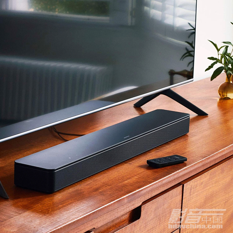

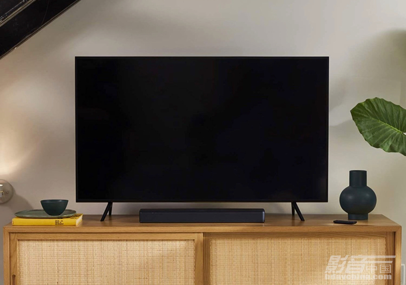

BOSE Soundbar TV:为电视而生的条形音箱,让对白栩栩如生
不要被BOSE Soundbar TV其貌不扬的外观所欺骗,这款2.0声道的Soundbar可是曾经获得过《RollingStone(滚石杂志)》年度推荐的产品。它高度仅50mm,非常适合隐藏在电视机下方,内置2个椭圆形全频单元和1个球顶高音(用以重播对白),支持HDMI ARC、光纤和模拟输入以及蓝牙连接,还可外接BOSE的有源超低音来升级。音频部分支持Dolby解码,而且还具有语音增强功能来强化对白的重播。

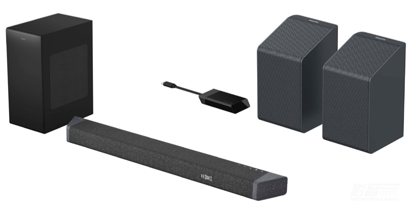

飞利浦TAB7908+TAB7000SR:内置物理天空声道,添加无线环绕即可
TAB7908是款支持Dolby Atmos和DTS Virtual:X的Soundbar,标配5.1.2声道,即除了主声道,条形音箱两侧还拥有环绕声道喇叭单元,顶部更内置天空声道喇叭单元,本身就相当完善。环绕音效的处理上,还支持AI、上混和标准3种模式,并有包括体育场等5组EQ模式可选。当然,若想让这一切变得更为完善,那就再添置可无线连接的TAB7000SR环绕音箱,6000元以内就能搞定一切。
