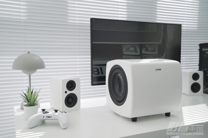

Jamo Cube Sub这款有源低音炮几乎摒弃了传统低音炮的硬朗外观设计,体型小巧玲珑,安于一隅如同一只蜷缩的小猫咪。Jamo给它起了一个形象的外号叫“小方糖”,其实稍微有些不恰当,Cube Sub并不是正正方方的箱体,而是采用圆弧形双面对称设计,圆润流畅的曲线,更显柔和之美。箱体表面则是采用高档全喷漆处理,简约大方的风格高度适配现代家具理念,身处客厅都能成为亮眼的点缀。

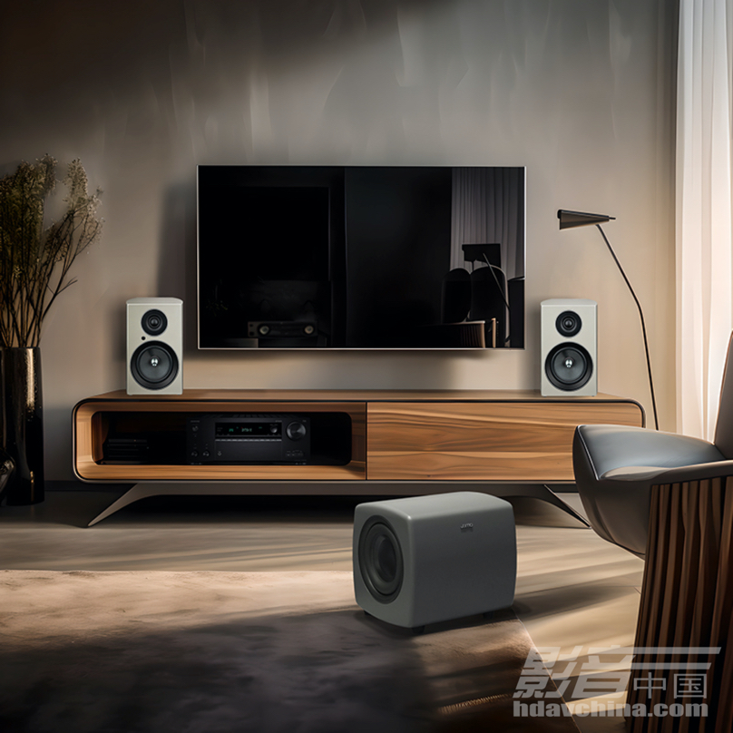

在产品归属上,Cube Sub属于Jamo旗下炙手可热的时尚系列,因此Cube Sub拥有几款时尚的配色,包括磨砂黑、磨砂灰、卡其磨砂绿以及磨砂白四种饰面。风格多样,各不相同,既有沉稳内敛的风格,又有清新靓丽的色调。其实看到Cube Sub的第一眼,对于它的搭配方案就了然于胸。Cube Sub几乎是为JamoC700系列有源书架箱(包括C709PA、C707PA和C705PA)量身定做的,包括Jamo Mini在内,你都可以找到相对应的饰面。当然,除了Jamo自家品牌之外,Cube Sub同样适合与其他品牌音箱组成2.1系统,提升音箱系统的声音表现力。

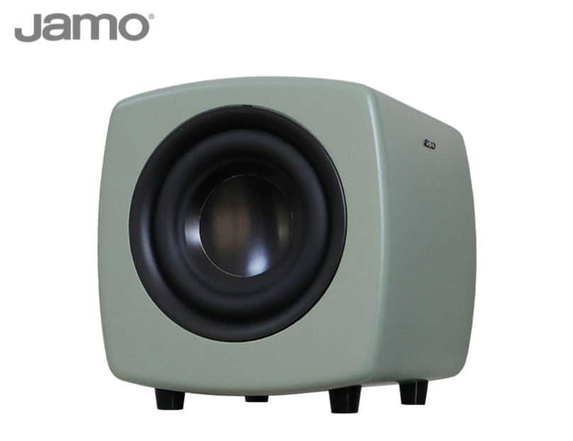

Cube Sub是一款密闭式有源低音炮,因此在摆位上没有太多讲究,增加了灵活性,密闭式的箱体设计增强低音炮工作时的稳定性,实现更好的瞬态响应,得到干净强劲的低频表现。低音炮产品有一个说法,一寸大一寸强,那么Cube Sub小巧的体积如何迸发出强劲的低频呢?Jamo给出的解决方案是搭载两个6.5英寸低音单元,并且采用双侧对称设计,能够有效消除可能产生的音染,让低频输出更强劲。而双单元设计非常考验功放驱动力,Cube Sub采用效率高的D类功放,额定输出功率达到250W,瞬时峰值功率可以轻松达到500W,并且无需外置散热器。
除此之外, 采用加强铁盆架,具有出色的强度和稳定性,再配上110mm大尺寸、高性能的铁氧体磁路系统,大口径的凸台通孔T铁,提供强悍的磁通量。同时搭配上黑色氧化铝帽,不仅可以增加散热效果,保持在高功率运行时的稳定性,低音炮采用38芯大卷幅长冲程的4层粗线径纯铜铝骨架音圈,刚性强,能够承受大功率的连续冲击。

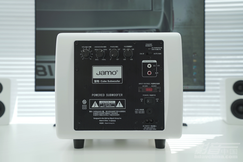

Cube Sub另一大亮点在侧面的功能面板,提供有音量、频率、相位及超低频提升的调节功能,除了常规的音量旋钮,有必要介绍一下其他三个旋钮的功能。首先是CROSSOVER/频率旋钮:低通截止频率调节旋钮。其实就是根据主音箱的低频频段不同,通过旋钮控制低音炮所播放的声音频率范围,以便与主音箱进行协调,达到一种相对均衡的状态。
其次就是PHASE/相位:相位调节旋钮。提供在0-180°范围调节低音炮输出信号相对输入号的相位差。工作原理是改变声音信号的相位延迟,使得扬声器的声音信号与其他扬声器的声音信号在特定频率上保持同步,从而避免声音信号之间的相互干扰或抵消,提高声音的清晰度和定位效果。
最后是EQ/低频提升:超低频(45Hz)调节旋钮。简单来说就是用户可以针对45Hz频点进行额外的补偿或提升,获得额外的低频输出,以达到更加理想的音频效果。
除了四个功能旋钮外,还提供220-240V/50Hz 或 100-120V/60Hz电源电压选择
