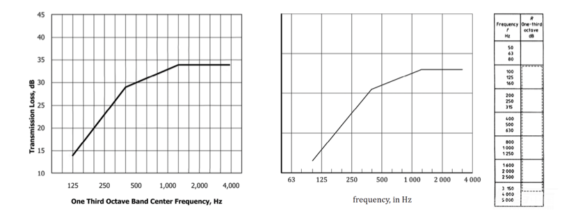

●传声等级(STC)- 美国ASTM E413标准化的评级,STC是一个整数,用于评定125Hz-4kHz范围内,1/3倍频程或全倍频程的传声损失,权重中心频率为500Hz。
●减声指数(SRI)- 全球ISO 10140(原ISO 140)标准化,SRI是一个整数,来自100Hz至3150Hz范围内1/3倍频程的A计权测量值,并进行对数计算生成一个标注为Rw(R表示减声量,w表示加权)的数值值。
因此,这两个指标综合了一定频率范围的测试,用单一数字来评定材料的隔声性能。选择时应考虑实际的隔声需求。
上图显示了两个不同测量标准的传声等级测量曲线,这是从单个传声等级数值所衍生出来的两条曲线。曲线起点低且随频率上升的原因是,低频的播放长、能量高,更难屏蔽,而相对较短波长、低功率的高频声音则更容易被隔离。实际上,尽管STC和SRI指数的频率范围和加权不同,但对某些产品而言,实际的STC或Rw数值可能相同,或仅仅相差几分贝

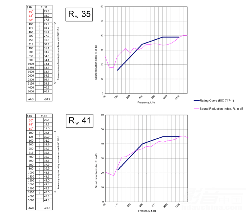

上图显示了使用SRI标准测量两扇单门的示例,Rw数值差异很大(35对比41)。高于曲线表示在那些频率更好的减声效果,而低于曲线表示相对参考值,减声效果较差。但是,观察每个对应的测量图表可见,这两个样本在160Hz以下的范围内差不多。由此可见,如果仅仅关注低频部分的隔声效能,更高的Rw数值效能并不一定更好。
沉浸式音频系统往往会输出大量低频能量,因此,在低频部分的TL数值测量显得非常重要。因为仅仅是STC或Rw数值不一定能准确地反映出这一点,在设计整体隔音需求时,可能并非是十分可靠的指标。在选择相应隔声产品时,每1/3倍频或全倍频的TL测量数值更有参考价值。
