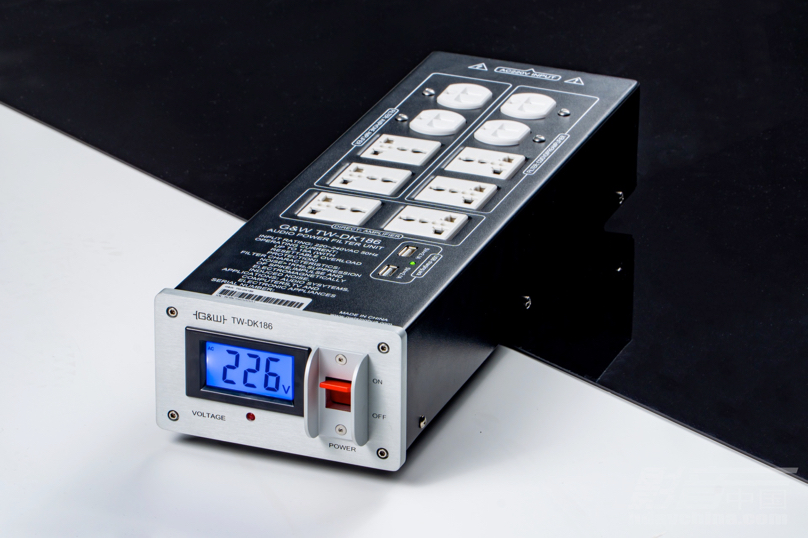

虽然说在一套音响系统中电源有着不可替代的重要性,但是在曝光度上确实最容易被忽略的,不管是什么级别的鉴赏会,几乎没有人会在意安于一隅的电源处理器,因此一些品牌在设计电源处理器外观的时候并不会多下心思。而清逸伦显然没有采取这种策略,TW-DK186设计得简约大方。正面面板采用一块8mm厚的铝合金面板,面板表面有明显的银色金属拉丝工艺,金属光泽提高机器的精美度,黑色的金属机身给人一种稳重扎实,磨砂的触感细腻,如此的设计增加了产品专业度和整体品质感。

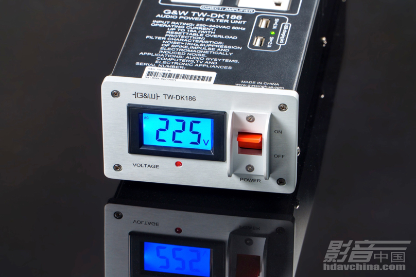

正面左侧配备了一块显示屏,通电之后屏幕会显示目前所使用的市电电压。而正面右侧则是进口空气开关,遇到雷击时开关会自动跳开保护电路安全。同时在开关两侧增设了防护栏,有效防止误碰导致的关闭或开启。底部安装有脚垫,设备运作时更加四平八稳,可以进一步抑制谐振,同时防止桌面被刮花。
正面左侧配备了一块显示屏显示目前所使用的市电电压。正面右侧为进口空气开关,遇到雷击自动跳开开关保护电路

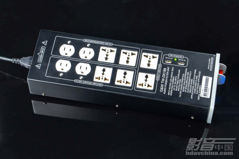

TW-DK186顶部共分布了12个插座,包括6只进口“品”字形万能插座,4只美标插座以及两只USB插口,足以应对大多数规格的插头,不论是国标、美标还是USB,充分考虑了用户的需求。并且在机身表面对这些插座进行了区域划分,什么设备对应哪些插座一目了然。在产品说明书中,厂家特别做出强调,电源净化器必须插接到带有零线、火线、地线的插座才能获得明显的滤波效果。用电方面国家有着严格的标准,因此大多数家庭均符合这个使用条件的。

TW-DK186配备了12个插座,包括6只万能插座,4只美标插座以及双USB插口

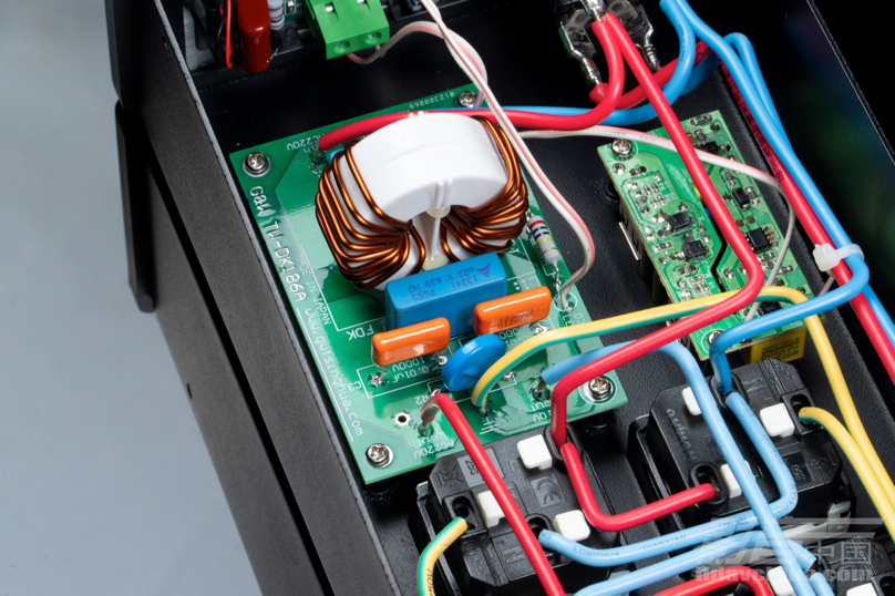

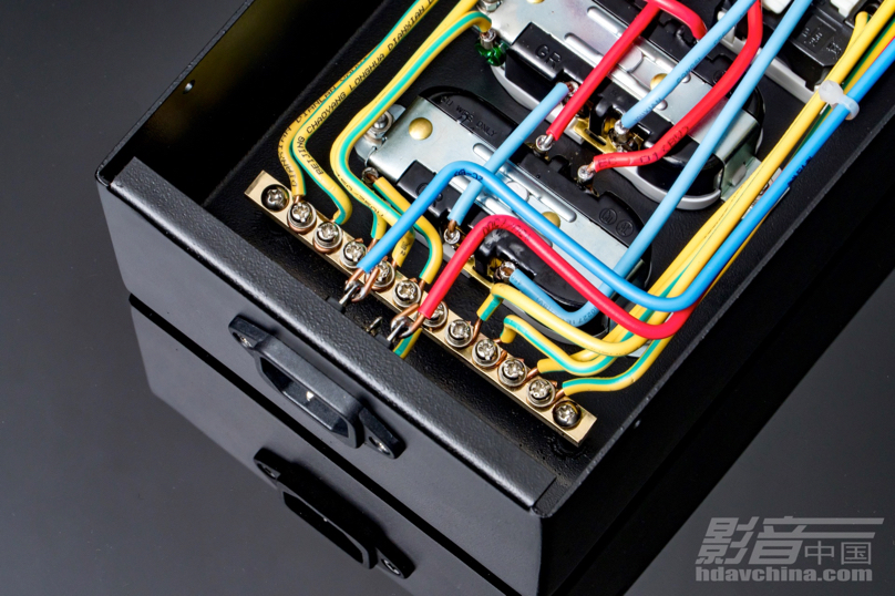

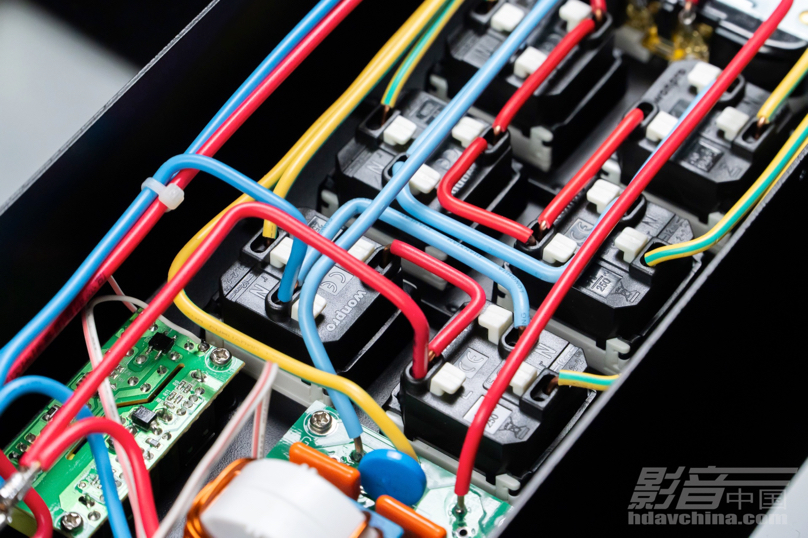

一台电源处理器好不好关键是看内部配置。当我将DK-186打开之后,机身内部构造一览无遗。首先就是它的走线非常规整,你可以清楚认清哪些部件进行连接,TW-DK186的内部连线采用4N无氧铜单芯铜线,并且使用的是镶合式焊接工艺,确保了连接的牢固和稳定性。采用纯铜镀金导电汇流排,汇流排使十个插座的地线回路汇集到一点,降低音响系统的噪声,提高音质。
其他组件方面清逸伦也是用得相当考究,采用进口德国WIMA或Rifa聚丙稀电容,这两家电子元件制造商也是名声在外,也是被众多厂家所选用,品质过硬,得到稳定的电源处理能力。日本进口FDK38大直径大电流电感线圈,能够有效地抑制电源中的电磁干扰和尖峰噪声,减少干扰信号对其他设备和系统的影响。具有较高的耐压和耐电流能力,它还可以在电路中起到过载保护的作用,保护其他电子元件不受过载电流的损害,提高整个系统的可靠性和安全性。据官方资料显示TW-DK186的最高工作电压为AC330V(50Hz),超过供电电压的话将会消峰限幅,最大工作电流为15A(220V),带负载功率为3300W,承载功率强悍。
TW-DK186的走线相当规整,采用纯铜镀金导电汇排,使10个插座的地线汇于一点
六个万能插彼此分离,降低相互之间的干扰
