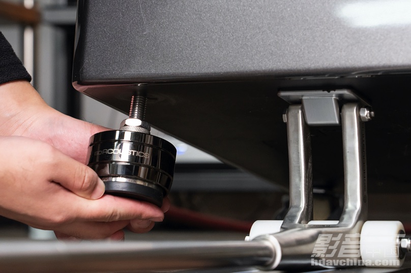

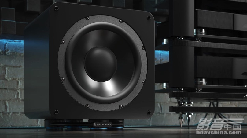

GIGA系列是面向落地音箱和低音音箱的,前提条件是要求音箱必须具备可更换的M8-1.25规格螺丝口的脚座。GIGA系列有三款型号,同样采用软避震设计,三款型号区别同样是承重量。GIGA I适用100kg以下,GIGA II是55kg以下,GIGA III是32kg以下。另外,还有一个GIGA-TITAN系列,同样有三款型号,主要是面向重量更大的音箱,最低的承重量达到154kg,最大能承重280kg。

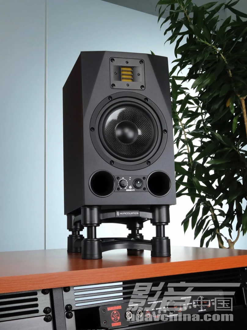

Aperta系列是针对桌面摆放使用音箱支架,减少音箱自身振动传到桌子上,而且还可以调整其中两个支柱高度来改变音箱的仰角,从而优化音箱的摆放。另外,还有针对低音音箱设计的Aperta SUB系列。其中,Aperta SUB的承重量为36.3kg,而Aperta SUB XL可达72.6kg。

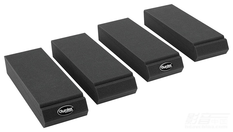

Auralex Acoustics
网址:auralex.com
Auralex Acoustics成立于1977年,是一家做声学材料的公司。除了声学处理产品,也有针对音响使用的减震隔离器。其中,ISO系列就是减震隔离器产品。它有针对放大器、鼓、麦克风、监听音箱和转盘使用的减震隔离器。这些产品划分为两种类型,一种是垫,使用软性的,棉质的材料来达到隔离振动。另一种是脚座,一共两款产品,主要的区别在于承重量。分别是2.74kg(单只)和0.14kg(单只)。前者是一盒里面包含4个脚座,后者是一盒里面包含4个(或8个)脚座,配置数量不同,价格不同。

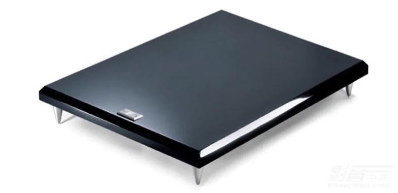

Foundation Audio,就是发烧友熟悉的“范天臣”,是加拿大品牌。慢着!Foundation Audio不是英国品牌吗?是的,Foundation Audio原本是英国品牌,创立于1979年,早期以音箱脚架而闻名。在1996年,Foundation Audio成为加拿大Foucs Audio(枫叶之声)旗下品牌,生产线也搬到了加拿大。目前Foundation Audio除了脚架外,也有减震机架。例如,Isolation Board摆放器材的层板使用桦木+ MDF板作为隔离振动的材料,而且层板底部也有角锥。

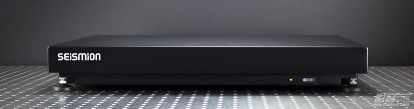

Seismion是德国一家专门从事研究振动及其分析领域的公司,主动式振动隔离器就是Seismion公司的主打产品。Reactio Plus就是面向高级音响而推出的主动式振动隔离器,它使用压电传感器来反馈振动信号。Reactio Plus可以隔离1Hz以上的振动频率,但即使在1Hz时,Reactio Plus也能将振动降低10dB。而且Reactio Plus能处理超过1mm振幅的振动。在承重能力方面,Reactio Plus最高可承受120kg的重量,还能根据用户需求提供最大承重为150kg的版本,适用于转盘,放大器等音响设备。

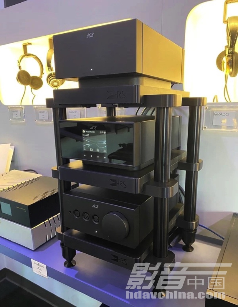

Harmonic Resolution Systems在1999年由Michael Latvis创立,Michael Latvis擅长于研究振动、噪声和控制系统。HRS的产品有三大类型,分别是音响架、隔离底板、隔离脚座三种。HSR主要使用复合层压板以及由HRS定制材料结合起来实现振动隔离。HRS最近还针对桌面耳机系统而推出EXRH振动隔离机架,由EXR系列音响架的基础上制作出来。HRS主要是面向dSC新款的LINA流媒体播放/耳机放大器而设计的隔离机架,能让LINA锦上添花。

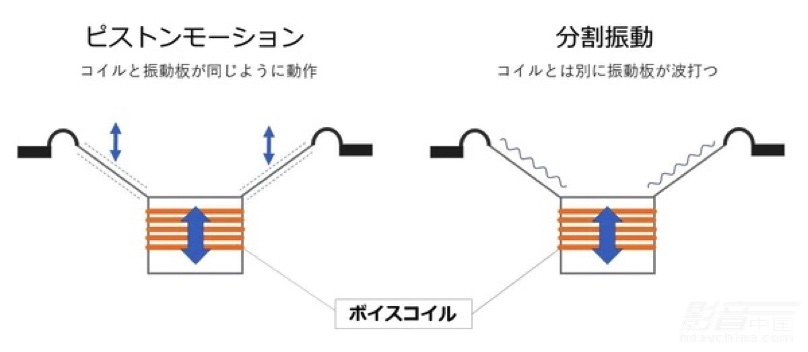

驱动单元会存在分割振动,那什么是分割振动?以常见的动圈式驱动单元为例,在理想的状态下,音圈带动整个振膜做前后运动。但实际上,在播放声音时,整个振膜的振动是不同步的。比较典型的状态就是靠近音圈周围区域的振膜振动幅度最大,外围部分的振动幅度变小,频率越高这种状态越是明显,从而形成的分割振动。换句话来说,驱动单元在高频部分有效振动面积会减少,高频部分在频响曲线的表现上就会降低。

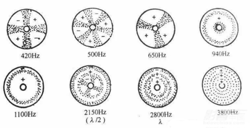

事实上,驱动单元在不同声音频率下的分割振动情况是不同的,而且分割振动是时刻存在的,只能减少。有像水波纹式的往外扩散分布,也有径向分布,或者其他形式分布,振膜的相邻表面可能产生反相振动,所以单元频率响应曲线所呈现的就不是一条完美的直线,严重的话还会出现大幅度的颠沛。要分析驱动单元的分割振动情况需要使用激光振动分析仪,测量也比较费时。它需要在驱动单元的振膜上设置多个检测点,还要让驱动单元播放多个不同频率,然后对检测点逐一测量,最后形成一个3D图就可以观察到振膜在不同位置的振动情况。
驱动单元的分割振动是不可能用前面所说的避震附件来降低(当然这是废话!),减少分割振动更多的需要在驱动单元的振膜上做文章,所以只能是驱动单元厂家来把握。在减少分割振动的问题上,厂家们同样是各施各法。比如说,在15英寸的低音驱动器的振膜上经常会看到一圈一圈的同心圆结构,这就是用来抑制分割振动的;Scan-Speak(绅士宝)会在纸盆上采用切割工艺来抑制分割振动(俗称“刀割盆”);当然还有各种轻质的复合结构的音盆,用于加强音盆的刚性,但又要保持轻量化。当然还有采用其他材料作为音盆,例如,碳纤维、铍、钻石、碳化硼等材料制作,简直就是无所不用其极。
