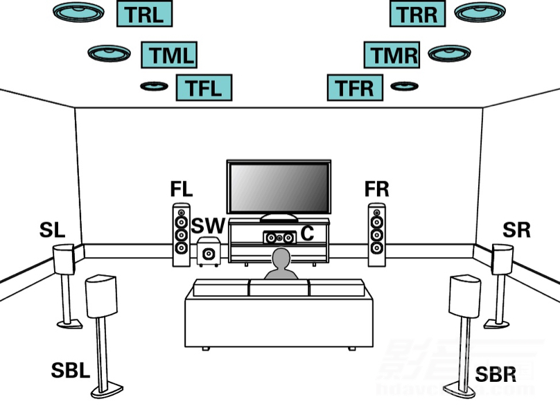

要重放三维沉浸式音效,一方面要求家庭影院放大器能够支持相应解码,另一方面也要求家庭影院放大器至少提供8个声道输出,这样可以满足Dolby Atmos和DTS:X的5.1.2最基本配置,即5.1声道的基础上加上2个天空声道扬声器,这类型的家庭影院放大器的定位属于入门级。如:Onkyo TX-NR696、TX-SR494就是入门级,支持全景声的家庭影院放大器。
再进一步就是7.1.2和5.1.4,就是7.1声道加上2个天空声道,或者5.1声道加上4个天空声道,要求家庭影院放大器至少提供10个声道输出。然后是7.1.6和9.1.4,就是7.1声道加上6个天空声道,或者7.1.4基础上增加2只前置增宽声道,还有4个天空声道,要求家庭影院放大器至少具备12个声道输出。而9.1.6就是9.1.4基础上再增加2个天空声道,要求家庭影院放大器至少具备16声道输出。通常的,家庭影院放大器的输出声道数量与市场价格呈现正比例关系,能具备16声道,或更多声道的产品都属于高端定位。
