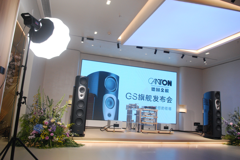

4月25日下午,深圳音联邦电气有限公司举办CANTON全新旗舰音箱REFERENCE GS EDITION(参考系列GS纪念版)的发布活动。在正式报道此次活动之前,先给大家简单介绍CANTON,以免产生误会!CANTON是德国品牌,成立于1972年,国内中文名“金榜”。CANTON的创始人叫Gönther Seitz,同时也是CANTON的开发工程师和技术专家。REFERENCE GS EDITION当中的GS就是创始人名字的简写。

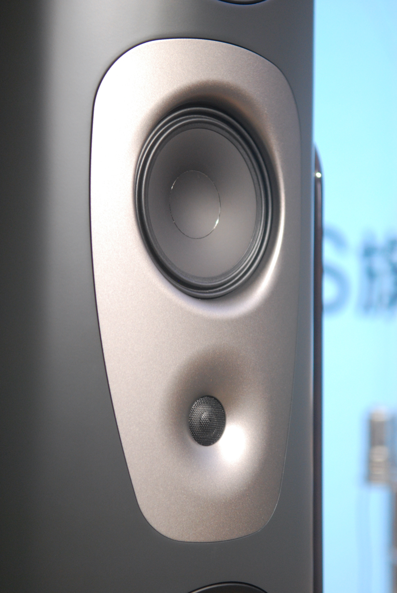

在设计箱体设计上,REFERENCE GS EDITION没有相互平行的面,可以减少箱体驻波,而且内部还有针对性的支撑结构来加固箱体,而且箱体自身的也非常厚重,侧板、底座、顶盖的厚度达到30mm,前障板厚度甚至达到81mm,以降低音染。在发声部分,REFERENCE GS EDITION是3分频6单元设计。其中,高音单元有名堂。它的振膜采用一种名为钻石陶瓷碳纤维振膜,简单说就是一种又轻又硬的振膜,可以让高频延伸更多,REFERENCE GS EDITION标称的高频延伸可达40kHz。
REFERENCE GS EDITION音箱的高音单元采用DCC振膜钻石高音,就是Diamond Ceramic Carbon,直接翻译过来就是钻石、陶瓷和碳纤维,这三种材料制作的振膜,硬度强、速度快 、单元轻又稳,这才保证高频延伸能达到40kHz。另外,细心观察还能发现高音单元前方还有一个相位塞,让高频更平滑化

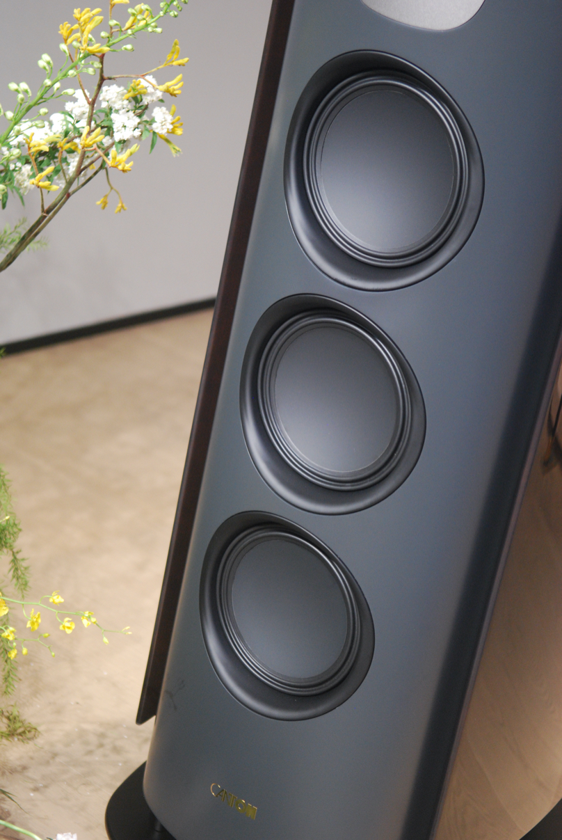

中音部分和低音部分是CANTON新开发的BCT振膜,BCT是Black Ceramic Tungsten,是一种陶瓷和钨结合而成的材料。其中,中音单元的口径是174mm,低音单元的口径是219mm,一共使用4只,结合箱体的倒相管设计,低频延伸达到标称18Hz。如此一来,REFERENCE GS EDITION的频率响应达到18Hz~40kHz,比一般定义的20Hz~20kHz全频还要宽广的宽频重播。
安装在音箱下方的三只BCT振膜低音单元,再细心观察还会发现,中音单元和低音单元的折环是双层折环设计。简单说就是为了保证单元在做大幅度运动时把单元给控制住,可以改善失真,改善瞬态

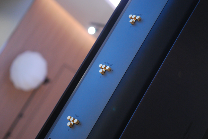

REFERENCE GS EDITION的背部有三个高、中、低频的调节功能,可以起到优化听感的作用,同时这个调节面板里面就是音箱的分频器,为了减少低音单元对分频器的影响,REFERENCE GS EDITION有专门独立空间用于安装分频器

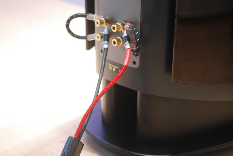

接线段子部分采用德国WBT产品,倒相孔的出口在音箱底部
